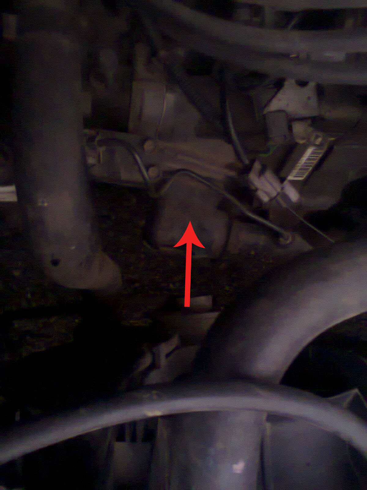

вобщем такая хрень - посми на 3 переключение на драге тупит типа автоомат +толи порвался пыльникк толи хз че за хрень дымит и воняет(( не гут ниже фото того что воняет пержгли резину ил что ?)

в этом месте пыльник типа поран какие могут быть проблемы и из за чего?

это рабочий цилиндр сцепления, отжимает корзину
наверно нежно трогался на отсечке и перегрел диск?

вчера когда писал был немного синий щас читаю ржу над арфографией ну лан главное что поняли смысл кароч думаю что да поджог сцепу на так не понял при чем тут эта резинка вот думаю была ли до меня порвана или я как ты сказал так нежно трогался )) вопрос по ремонту сразу найти ее легко нет и варианты езды с такой резинкой чем плачевны? хондовод огромное спасибо за ответы!

кстати с нее дымило и воняло охрененно я сначало не понял думал типа резину поджог малех потом смотрю а у мя из под капота частично дым валит о думаю накатался )) уже пора свап комплект мутить)))

там по моему дырка должна быть, прорезь
если буксовать будет сцепление, берешь диск валео, (у тебя по моему на 212) и ставишь.
может гавно какое у тебя там стоит или не твоего размера.

и еще вопросик эта резинка отдельно продается или чисто в комплекте с цилиндром?
Еще был косяк при переключении на 3 , втыкаю 3 скорость отпускаю сцепу ЗАТУП обороты показывает как и на второй 6 тык потом не чего неделую несколько секунд как мне показалось долго ,резко падает до 3,5 ии поехали это типа синхронизаторы какиенибудь виной я просто до этого ездил на автоматах поэтому вопросы такие (

берешь диск валео, (у тебя по моему на 212) поконкретней а то чет не не могу вкурить что за диска валео и цыфра 212?

это сцепление буксует наверно. В коробке воткнул, значит воткнул, нам ниче не буксует.
резинки на разборе или на екзисте, емексе смотри. Ты прочитал мое сообщение про прорезь в ней? А то купишь вторую такую же резинку
Valeo - бренд детали
212мм диаметр

Hondovod во спс огромное за пояснение ну щас пока дома позже посмотрю спец разрез или не нужный (просто когда обратно с хом дыма ехали при трогании переодически попахивало с тем же запахом как и при задымлении)

вообще по суте эта резинка служит для защиты цилиндра от пыли и грязи прально? тобиш если в ней предусмотрено отверстие для выпуска дыма) то если в друг появилась еще одна дырочка либо увеличилась родная по сути не чего страшного?)

ты мне скажи эта резинка очень важная деталь авто?)
я там вопросик чуть выше писал)
