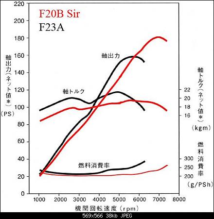

не понимаю я. как можно отказываться от большей мощности??
ладно, когда 300+ лошадей и иногда приходится с буксом бороться, и то по городу на переднем приводе 400 лс думаю в самый раз будет

31 июл 2012, 23:19
На сире, конечно кривая ровнее, и нарастает адекватней, но против количества непопрёшь.
На квотере сир уезжает от обычной F20B при сравнимой массе, (и кстати таким же завалом в кривой в районе 3000-3500тыс./об. в моменте как и на F23A) на 2-3 корпуса, если к обычной F20B прибавить 300 кубиков, 10 лошадок и 25 ньютон/метров, то не уверен что так же комфортно придёца сиру)).
А человека всёж квотер не интересует, до 6000 тыс/об. будут роялить характеристики F23A

всх то ф23 покажите. чот мне кажется на самом длинном в серии шатуне, отстойной геометрии и неподходящей для этого мотора гбц ф23 не лучше ф20б простого будет.
