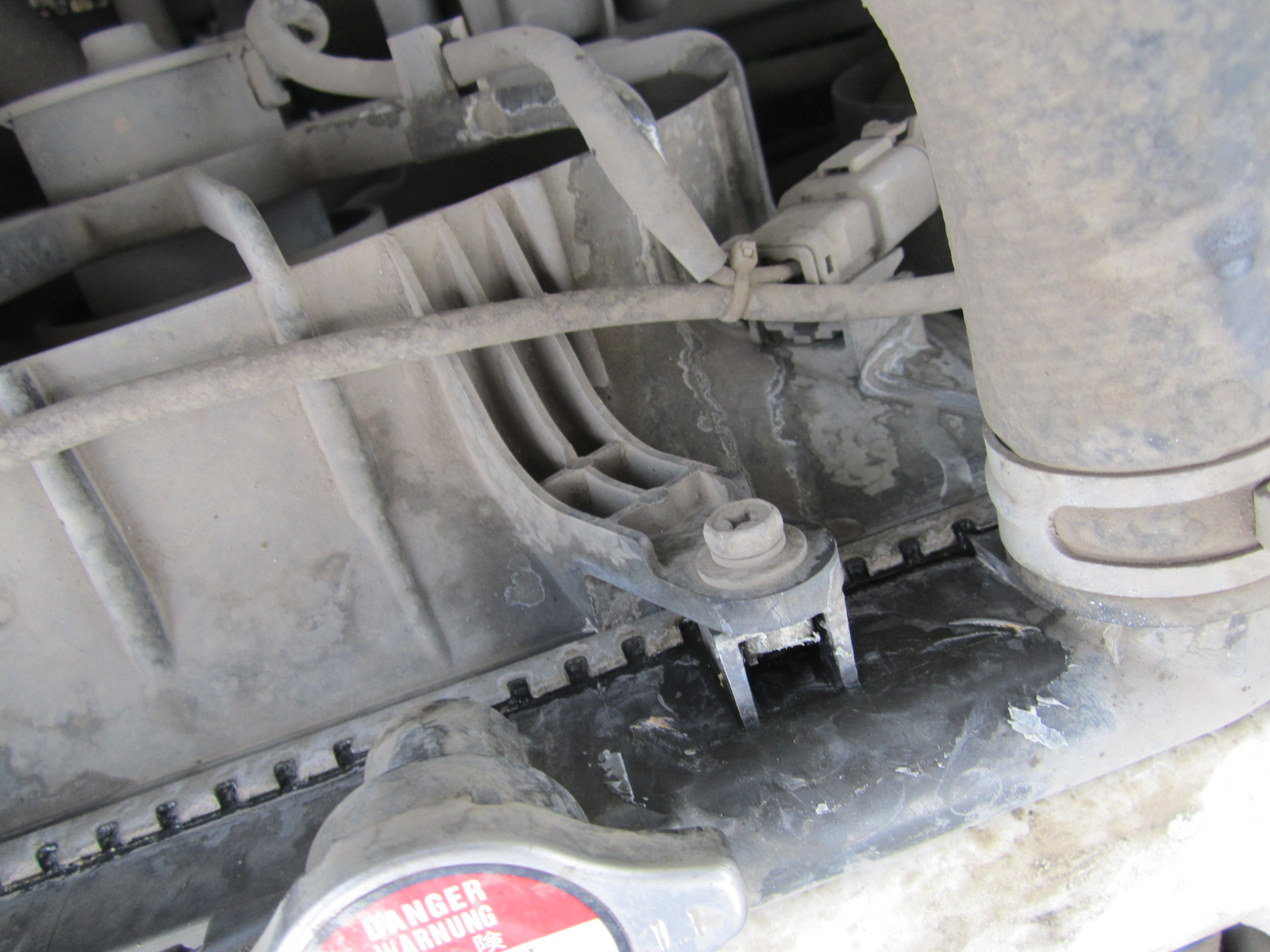

Трещинка едва есть,но антифриз медленно и верно гасторбайтрует) Пробовал зачистить,залепить Poxipolom (Без слива ОЖ) - результат не торт..В сервисе 700р.за скинуть/нацепить+800-1500 за работу,чёт не устраивает такое...Имеет ли смысл слить ОЖ,просушить,замазать тем же клеем?Или заплавить тупо,поможет?)Радиатор пластиковый.Подскажите плизз)

залепить не выйдет, все равно побежит рано или поздно
поищи дубль

Походу к этому дело и идёт..мб ещё паяльником поколхохить напоследок))

Поменяй лучше на дубль и не мучайся! В здании бассейна Труд есть магазин (в подвале), я там покупал на цивик, заедь, мож на твою есть.

автотрейд новосибирск, там если что поищи, думаю около 2 тыр цена должны быть

+1 меняй на дубль но учти
что крышки не всегда идут с радиаторами и они разные TOYO и DENSO не подходят друг другу
я менял не знал что разные
пришлось горловину радиатора точить под пробку тойо.
и ещё один из вентиляторов у сатовских дублей нормально не встаёт.

Оке,поищу тогда...благодарствую за инфо,прям от души!!

В таких случаях надо однозначно менять на новый!!! Контрактный- это кот в мешке и как правило без гарантии т.к. товар Б-У!!!!! Не забывайте это. Лопнул из-за пробки, клапан от времени забился накипью и перестал открываться на положенных ему 1.1, меняй сразу. На Герцена в "Авто аптеке" есть твой радиатор, цена примерно 2700. я не думаю что есть смысл ехать в Сиб ради 700 рублей.
