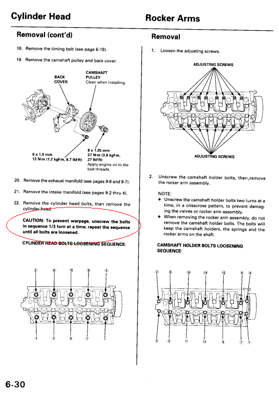

Читай кстати мануалы предварительно, раздел disassembly. Вот ты голову скорее всего взял да отвернул сходу? Или по науке снимал? Чтобы избежать коробления надо отворачивать болты ГБЦ по 1/3 оборота накрест.

Блин я читал что голову надо затягивать по-особенному, но чтобы разбирать я хз( Я просто ослабил болты по-порядку и открутил и здернул. Сейчас мне осталось только движок подвестить, точнее низ и снять с подушек.
такие вещи написаны в букваре? или это просто все знают?

Страница из мануала с клубного фтп

спасибо! прям спасибо!
