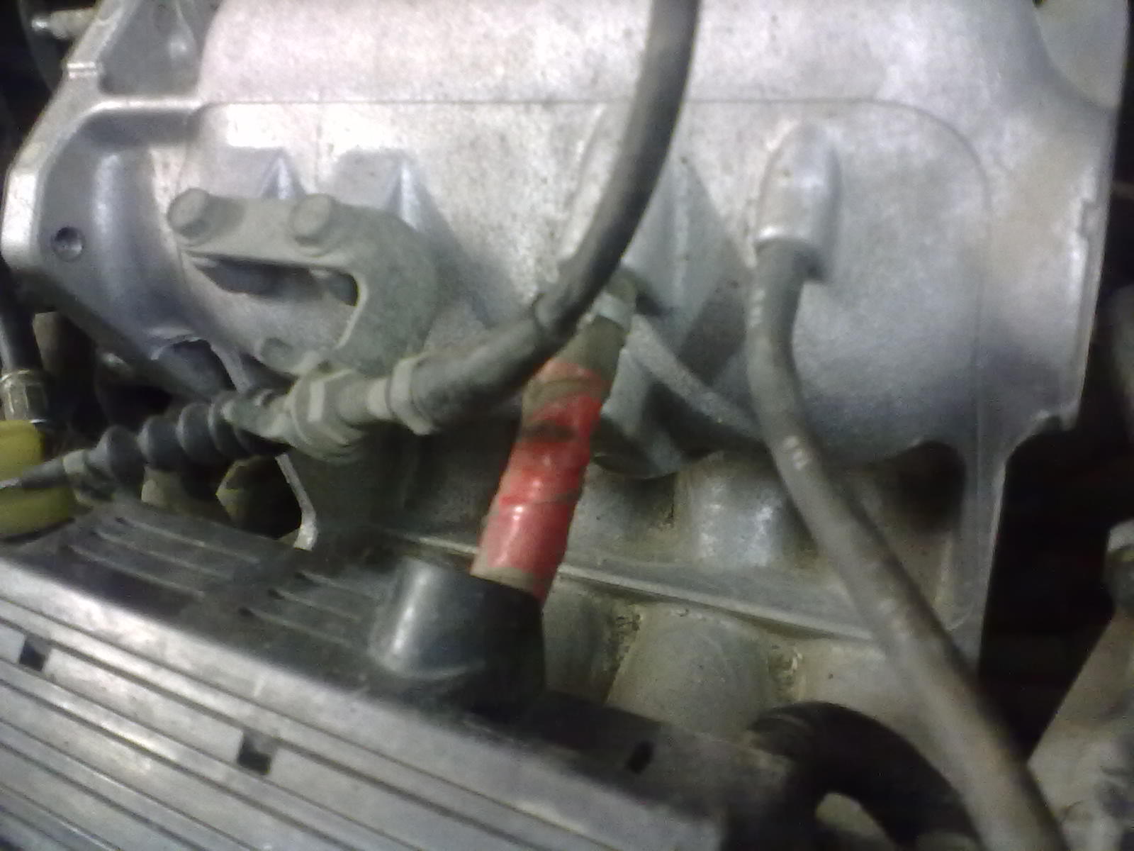

P.S: что это за шланчик, перемотанный?
Утром все было отлично, и при прогреве, и прогретым все держалось идеально. Но вечером прыгало по всякому, доехал до дома - перестало 10 минут стоял около дома и сморел на тахометр - 700 и все...
- anisimch
- Злобное существо
- Контактная информация:
- auto:Honda Сivic VTi
- Откуда:Томск - Черем
Re: Проблема с ХХ Civic 99г D15z7 » 23 окт 2012, 23:43
это шланг с клапана вентиляции картерных газов, скорее всего он у тебя надломлен и через него подсос воздуха идет
у меня такое было, в итоге отверстие заглушил, на шланг ТАЗовский бензиновый вильтр одел, почти год так уже езжу

Re: Проблема с ХХ Civic 99г D15z7 » 24 окт 2012, 00:08
ну отрежь откуданить кусок, попробуй
что обороты скачут тут верно писали это лишний воздух во впускном ресивере, надо искать откуда и почему
