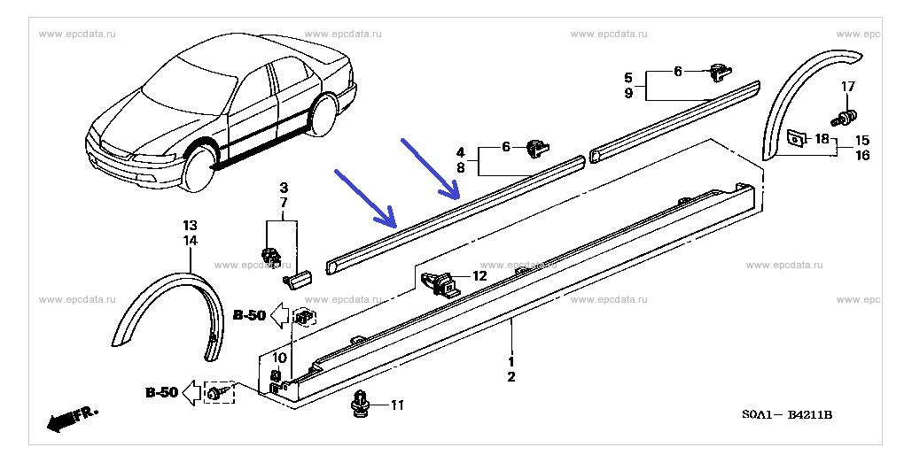

Хочу снять молдинг с передней двери и отдать его под покраску. И сразу возникает несколько вопросов:
1. На скольких клипсах он держится? (Сам думаю на 6)
2. Как его лучше снять:
а) Ковырять снаружи отверткой
б) Снять обшивку двери и помочь ему вылезти изнутри
На фотке обозначил его

Ковырять снаружи без опыта - почти наверняка закоцать лак вокруг, и поломать усы пистонам. Много правильнее будет изнутри сжать пистонам усы и выдавить. Заодно будет точно видно сколько их.
