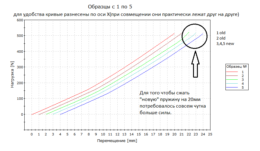

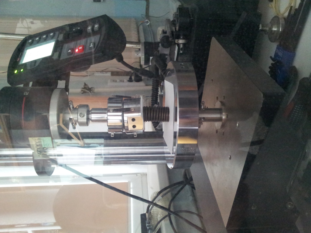

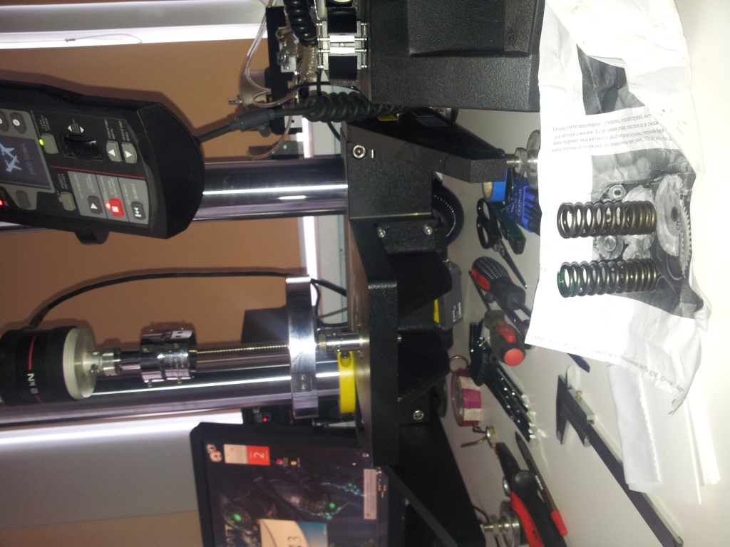

решил для себя провести небольшой эксперимент и выяснить такой момент: как сильно устают пружины клапанов за долгие годы(километры)?
Для эксперимента взял одну пружину(впуск) со своей головы, где пробег 200+тыс.км., и такую же пружину с головы Д15Б с пробегом около 73тыс.км. Помыл и понес это добро к другу в лабораторию, где занимаются исследование и проектированием материалов. На высокоточном оборудование измерили характеристики обеих пружин. Несколько фото процесса и сам результат прилагаю. В результате получается, что пружины практически идентичны, и отходившая более 200тык пружина еще очень даже жива! Теперь будет интересно провести такое с нашими ВАЗовскими элементами ))
