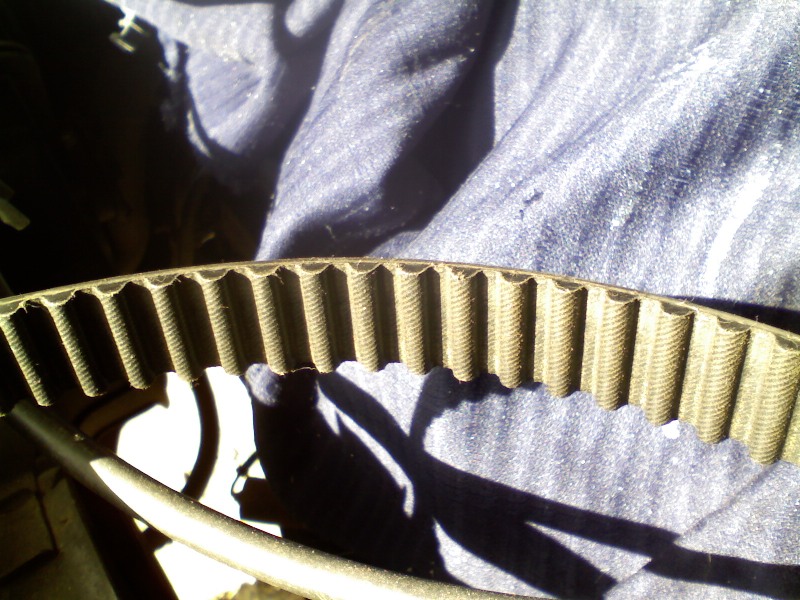

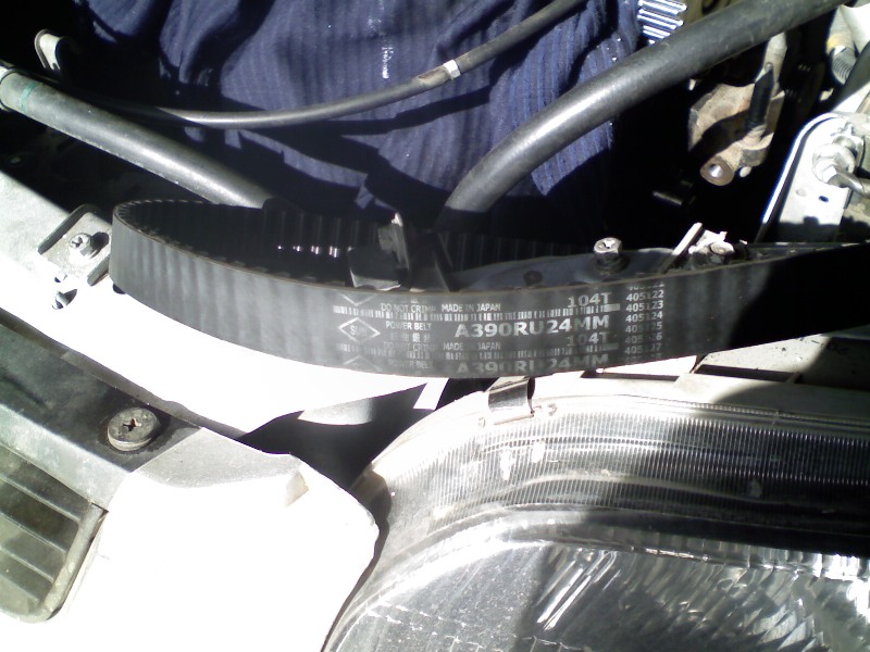

Снял ремень Dayco. Отходил 14тыщ примерно. Трещины появились. Позже сфотаю.
