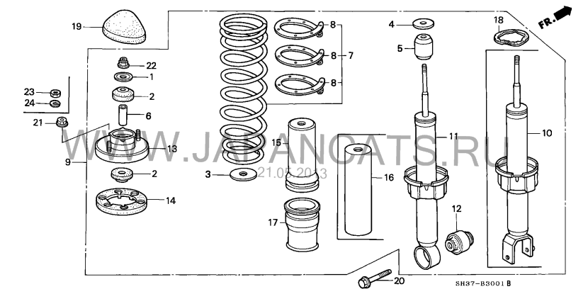

52442-SH3-000 такие, не?

гхм, как посмотреть что это за деталь?

fps писал(а):гхм, как посмотреть что это за деталь?
Деталь номер 8
Деталь номер 8
Странная деталь, куда она ставится мне не понятно:)
