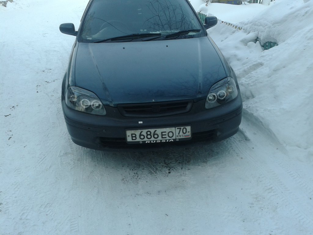

лампочки в линзах на ближнем горят постояно. максимум на неделю хватает.
уже и изолентой пробовал герметизировать
вот такие они

врятли фары причем. мне кажется надо напряжение замерить. около лампочек, на фарах на прикуривателе.

у меня была такая проблема, из-за того, что попадала влага. совсем чуть-чуть, но лампочки все равно перегорали

лампочки какие ставишь? Когда ставишь - пальцами не прикасаешься?

у меня фары с дырами в корпусах, что лампочки через них менять можно. Роса периодически там бывает.
и не перегорают. Стоит родной галоген.

да полюбому генератор мозг мне парил)
