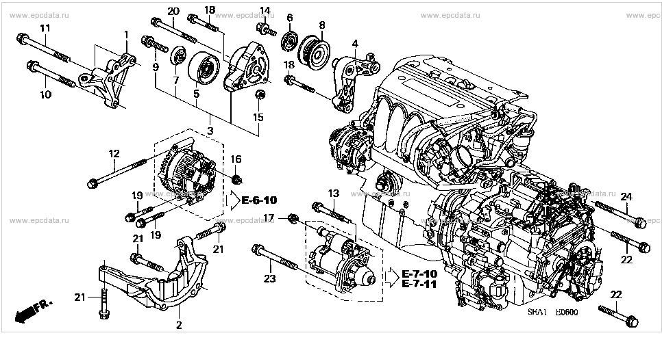

кто шарит в 7 аккордах. на картинке помпа штоле? чот по каталогам больше ничо найти не могу подходящего

может натяжитель просто?

а что с ним случилось ?
там подшипник умирает обычно
таких куча есть в наличии
обводной ролик это вместо ГУРа

civic13 писал(а):может натяжитель просто?
это обводной, натяжник ниже за ним
все верно, под № 8 это ролик обводной.а под ним № 5 натяжной ролик ( он гладкий)
