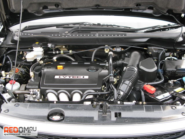

Re: Двигатель К20В 2.0 л » 20 май 2009, 10:40
фото двигателя
- Вложения
- 362042_3.jpg (83.69КБ)4404 просмотра

Re: Двигатель К20В 2.0 л » 20 май 2009, 10:42
нет тут непосредственного впрыска и надеюсь никогда не будет, хондовские инженеры, в отличии от тойотовских, нисановских и митсубишных нашли свой способ уменьшения расхода топлива, для данного двигателя заявлен расход 6,7 л
Инспаер с двигателем j30A расход 8,8
"новый 3-литровый V-образный 6-цилиндровый двигатель серии i-VTEC с функцией «зависания» (приостановки работы) цилиндров во время использования круиз-контроля. По команде компьютера двигателя может быть приостановлена работа одного ряда цилиндров, что позволяет добиться на этом мощном 6-цилиндровом двигателе расхода топлива, соответствующего 2.4-литровому рядному 4-цилиндровому двигателю"
