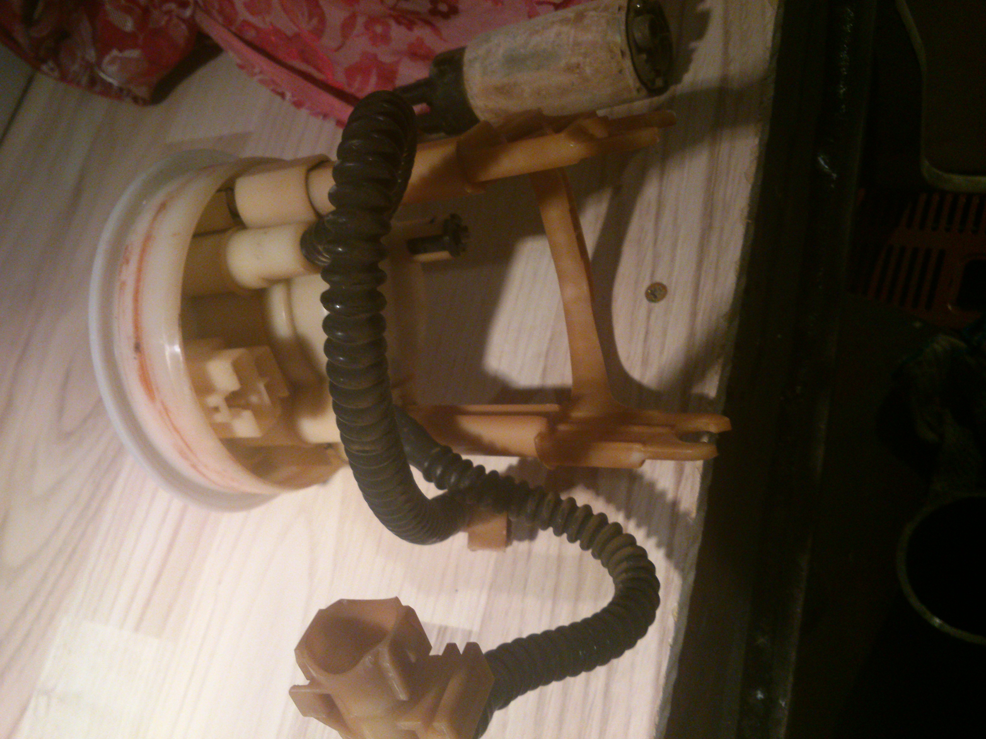

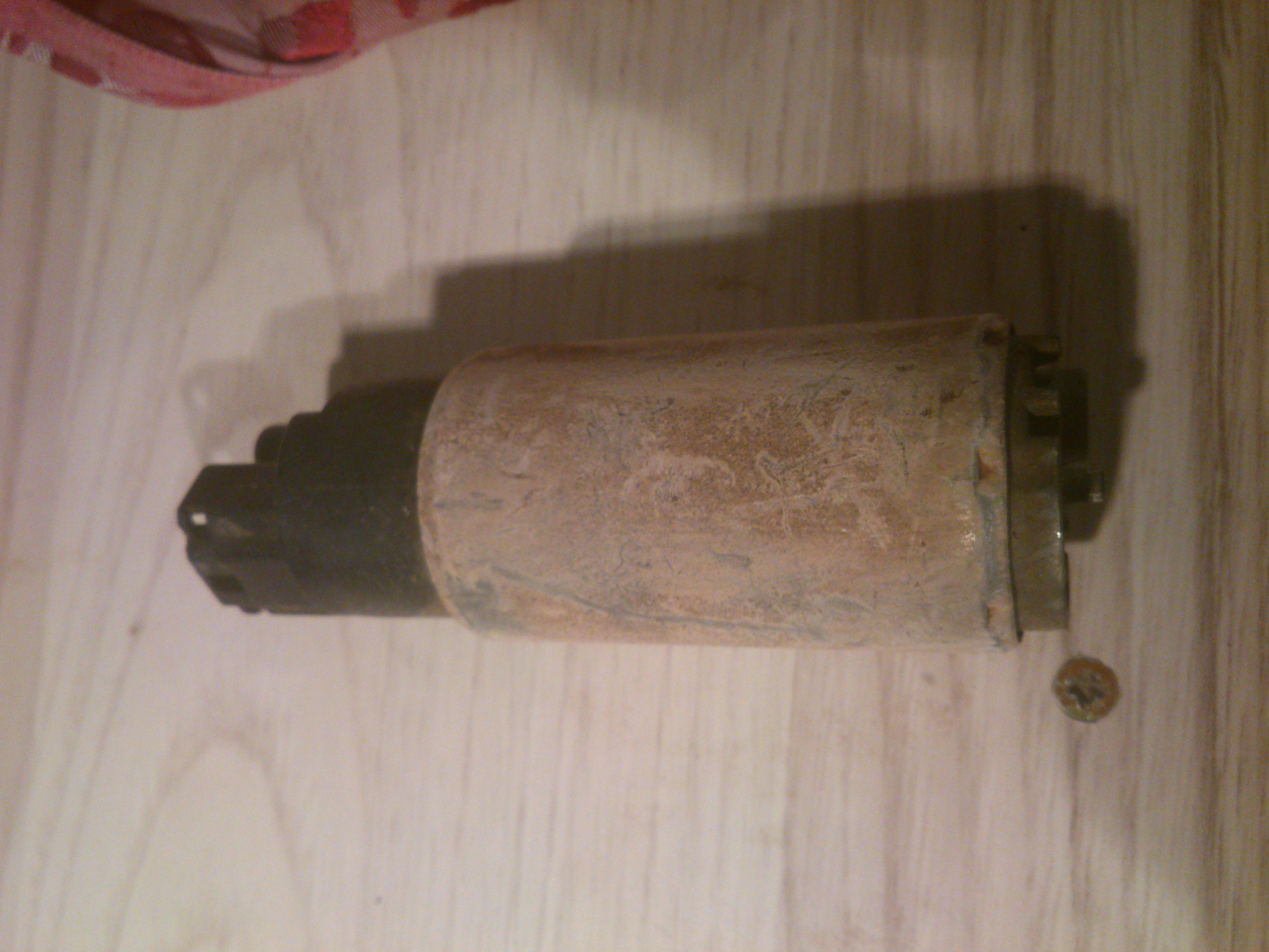

Отдал машинку на чистку топливной системы. что мне сделали:
Произвел замену топливного фильтра в баке, + пришлось еще менять топливный насос, был в плохом состояние.
После чего мне промыли трубки от бака до двигателя.
Произвели чистку дросселя и почистили датчики х\х.
Произвели чистку форсунок и отрегулировали работу дросселя, и х\х
После всего этого мне сказали поменять заправку либо лить 92, а не 95. Так как насос еле дышал от присадок.
После этого как бабушка от шептала, пропало плавание оборотов при включении D и когда стоишь на светофоре. осталась маленькая вибрация от коробки. Сейчас в догонку планирую поменять жижу в варике, с фильтром. Насос весь был покрыт каким то порошком, трубки на фильтре тоже были забиты хз чем.
что стало с насосом
Сам фильтр, внутри трубок вообще жесть...
