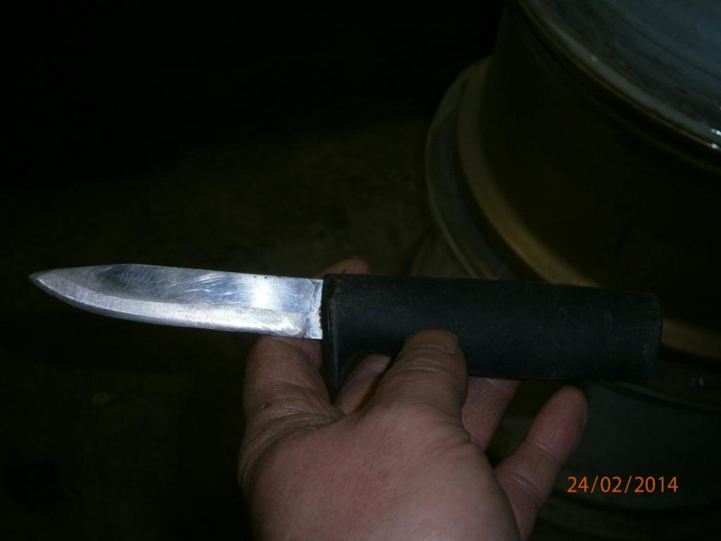

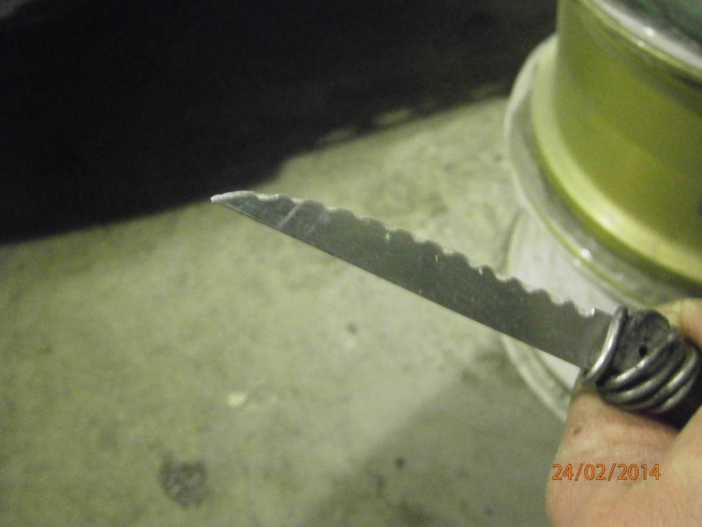

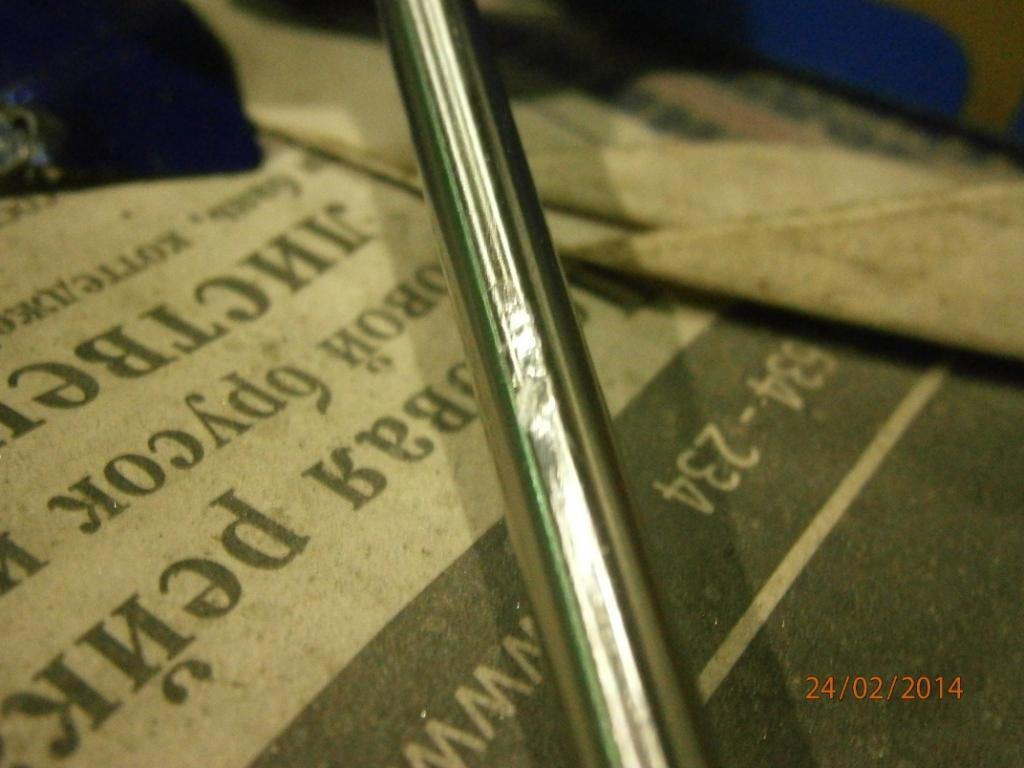

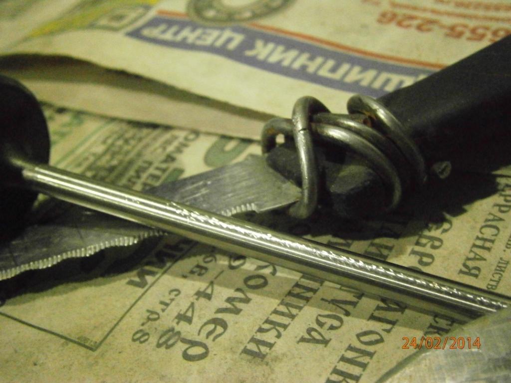

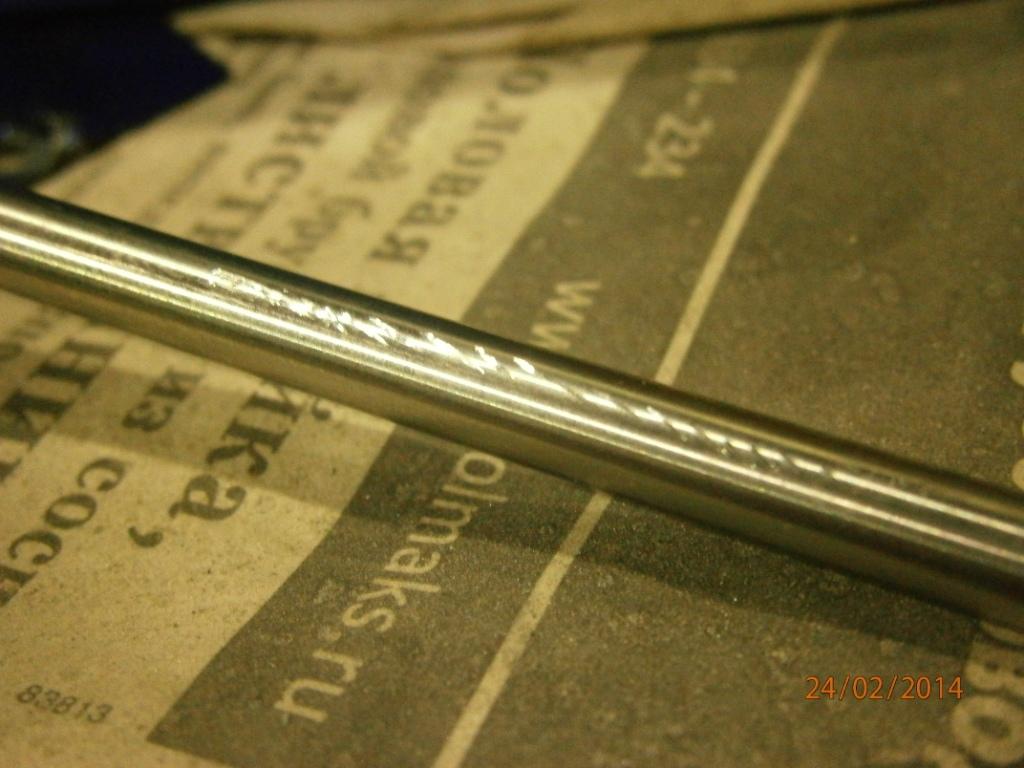

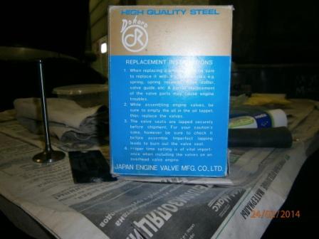

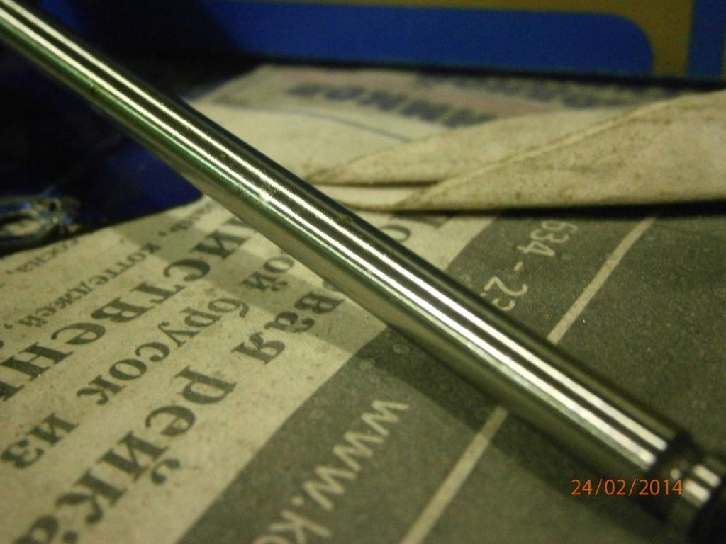

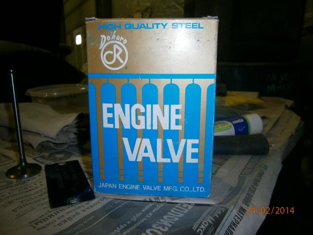

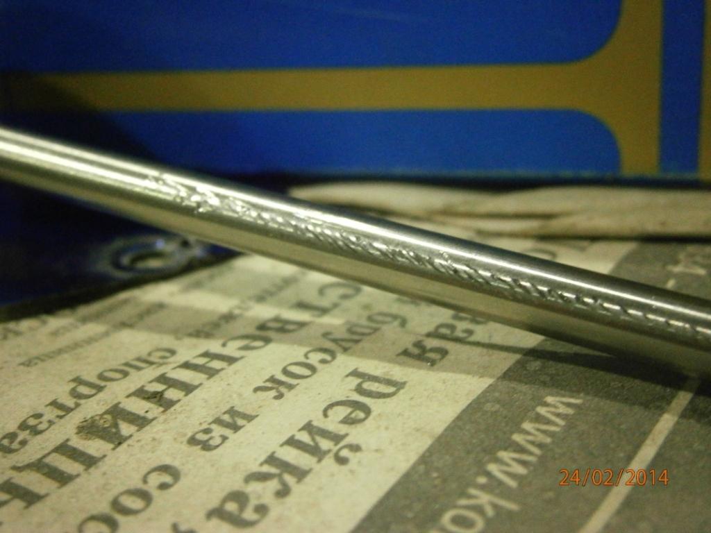

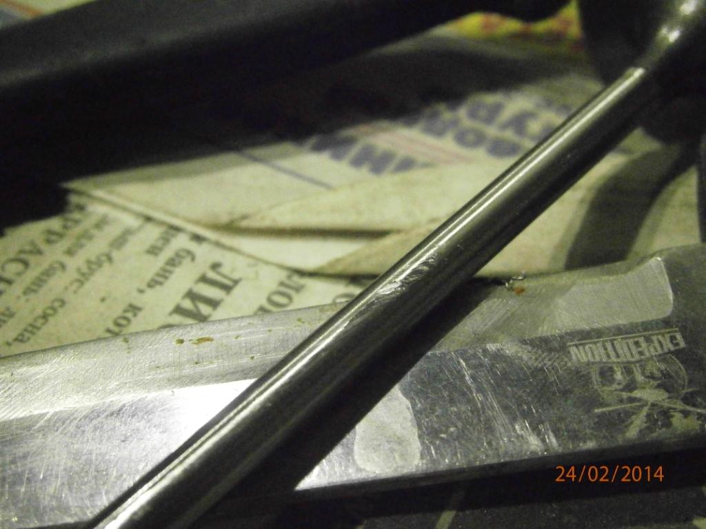

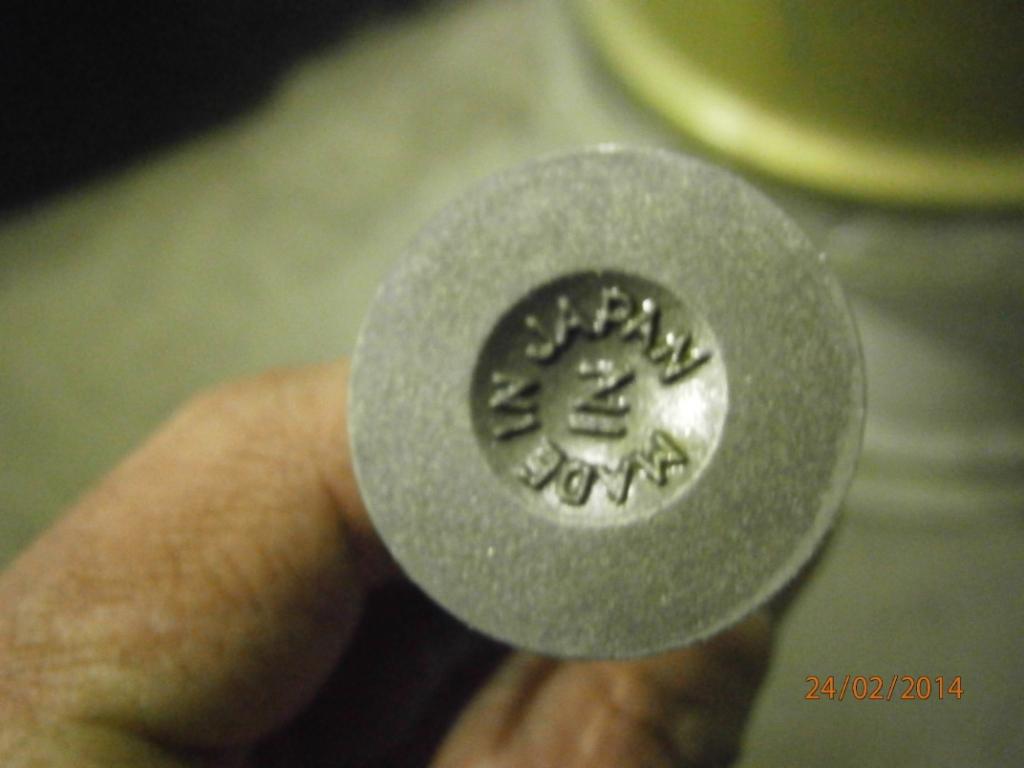

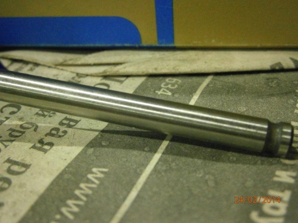

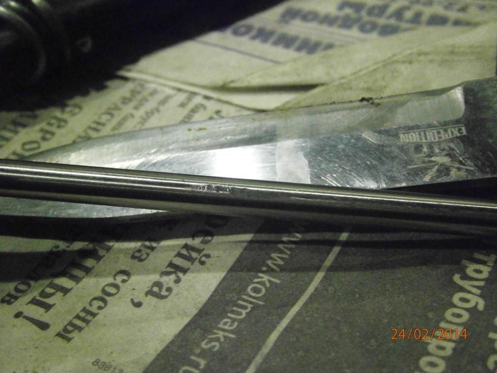

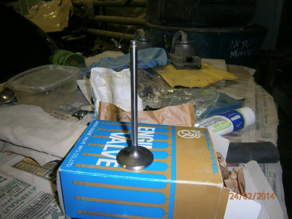

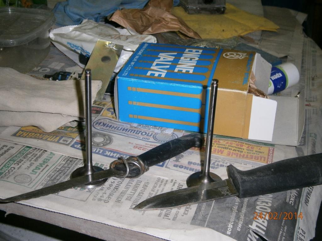

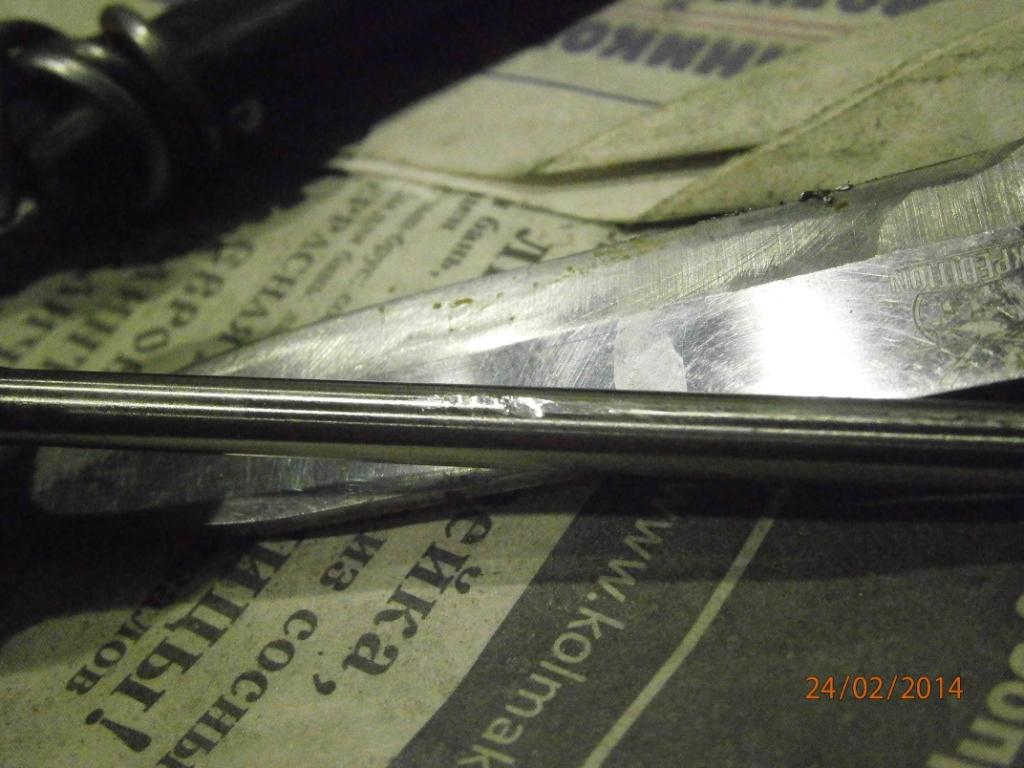

искал клапана от H22A , хотел в 20 сир башку поставить , нашел дубликат во владивостоке , позвонил , спрашиваю - производитель кто , ответ отличный японский дубликат , рекомендован HONDA ( отвечаю , сразу сомнения взяли) , ну да ладно , думаю , на ценник повёлся 2000 за 8 штук , в итоге пришли вот такие клапана на H22A , впуск , написано производитель DOKURO , но я думаю что они даже рядом не лежали , вообщем смотрите сами

Забыл написать , после опытов с ножиками , взял клапан на стол положил , надавил рукой , и представьте погнул , сфотать забыл.
Если есть желание , милости просим в гости , дам попробовать.
Ну хоть окончание истории просто сказочное , Витя str - мене башку от H23 подарил , вообще бесплатно , ВИКТОР спасибо.

Я могу ошибаться но чашка и стержень клапана сделаны из разных сталей и вроде во впускных клапанах стержень из специальной нержавейки сделан в отличии от выпускного которому нужна высоколегированная сталь
str
auto:Honda Civic Ferio
Сообщения:6403
Re: осторожно , клапана DOKURO  »  26 фев 2014, 23:26
26 фев 2014, 23:26
werter писал(а):Я могу ошибаться но чашка и стержень клапана сделаны из разных сталей и вроде во впускных клапанах стержень из специальной нержавейки сделан в отличии от выпускного которому нужна высоколегированная сталь
нержавейки там нет. на хороших клапанах шляпка из жаропрочной стали сделана.
на этих клапанах ножка и шляпка из одного материала.
Дак про то и речь , что впускные клапана тарелка вообще из другого материала а тут всё из сыромятины

Да ни чего вы не понимаете))) он до-закалиться уже в голове))) а так конечно это печально( а не проверь ты их что бы могло случиться(

Оторвало бы тарелку нафиг после первой-же отсечки ,
а спасло меня то , что они ( клапана ) были в руках у наших Гуру , Вити str и Саши Sash , они их как рентгеном просветили что-ли , Виктор сразу магнит раз , а он магнитит .
Саша головой покачал , я понял , что ставить эти клапана не буду ни за что .
