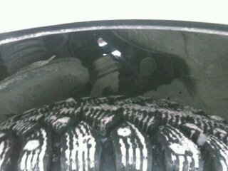

Летом купил Honda Civic Ferio 2002г. Заметил, что если заглянуть под крыло то видно двигатель (видно всё насквозь), ни какой защиты нет. Решил устранить это к весне. Подумал, что это из за отсутствия подкрылок, заказал. Отдельное спасибо civic13, за то что всё быстро привез. В общем прикинул подкрылки и понял, что они не закроют это отверстия и грязь так и будет лететь на ремень генератора, да и на все двигатель вообще. По сайтам полазил, ни где не нашёл деталей которые должны всё прикрывать. Подскажите, кто знает, может я зря мучаюсь и это всё хитроумный план какого то японского инженера и это так и должно быть?

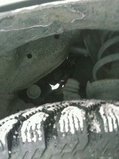

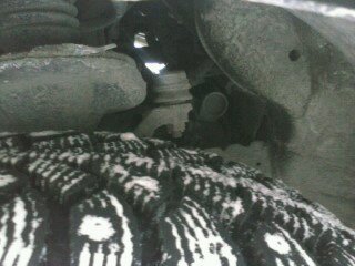

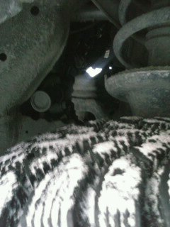

Вот, кстати, о чем я говорю)

В районе рулевых тяг никогда не было защиты
только на москвиче 2141 такое было

а, ну это место ты не защитишь ...там защита не предусмотрена ...только колхоз

Штатная защита на наших машинах вообще адовая. Та же передняя защита - та что деталь №5, что есть что нет. Капот откроешь а там дорога, по трассе пыли земли столько скапливается, что хоть картошку сажай:) На бока только колхоз, слышал подкрылки для Нивы шикарно подходят, все руки не доходят попробовать, а вниз под движку, можно и на заказ какого-нибудь шерифа купить, хотя есть мнение что движка будет греться, ИМХО - ни хера ей не будет, а вот что масло менять будет геморно - факт..
