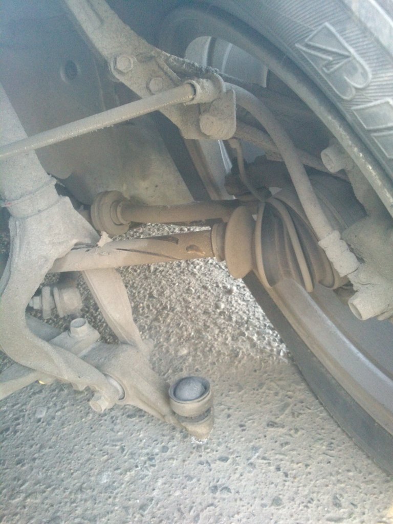

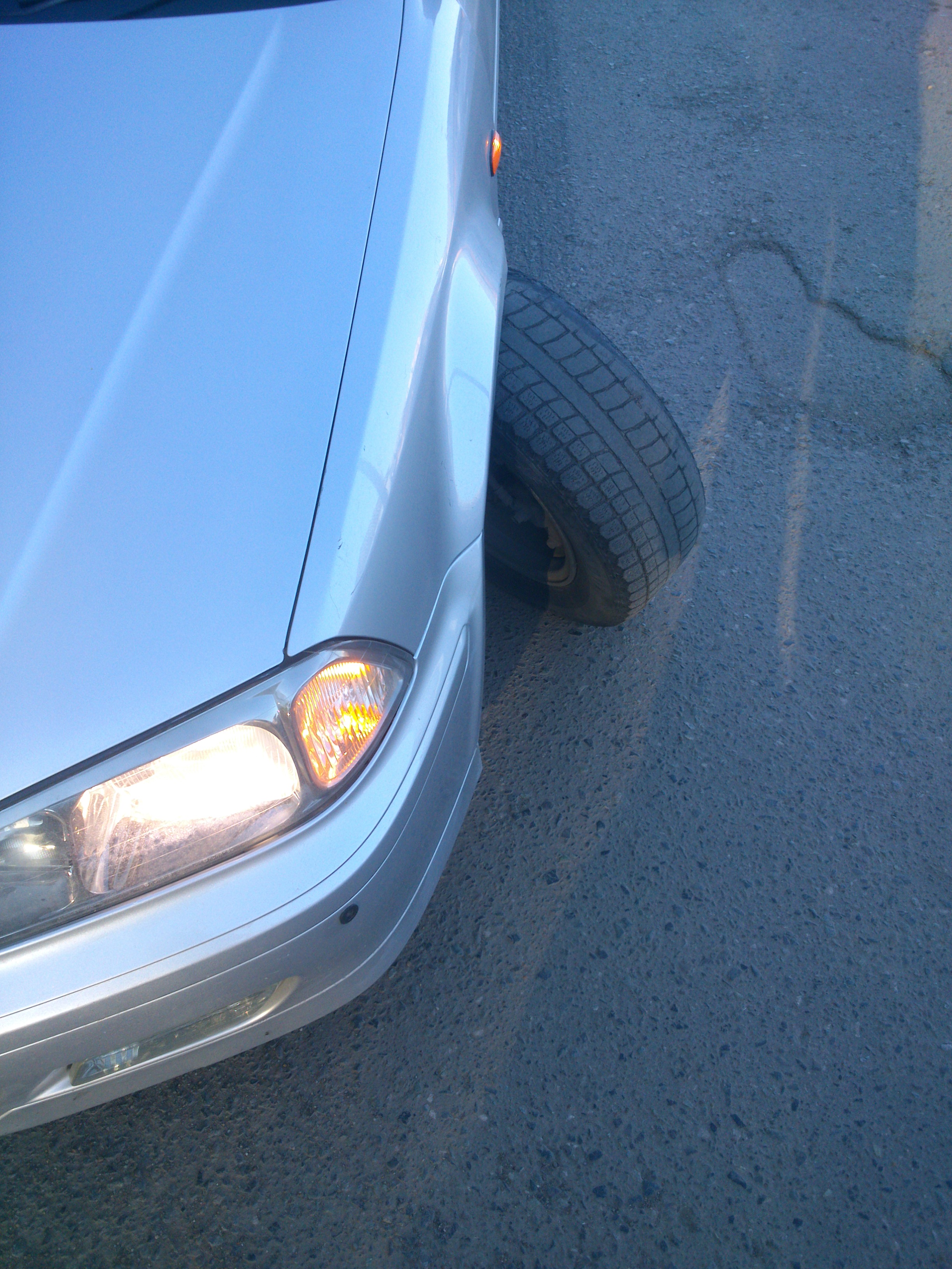

в общем приключилась у меня беда, вырвало шаровую опору нижнюю. братья хондаводы подскажите плиз, должны ли стоять на приводном валу ролики(у меня коробка автомат). в каране указано наличие именно на механике, а про автоматную коробку ничего не нашёл. Выручайте
и ещё вопросик где купить запчасти для ремонта( оригиналы)
нужно : шаровую опору нижнюю, пыльник и хомуты на вал со стороны коробки(мою порвало) ну и ролики(если они там должны стоять)
машина- хонда торнео CF4 Sir

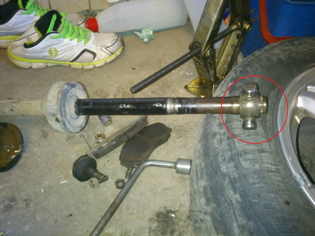

если я правильно понял, что "ролики" должны быть на триподе (на фтором фото красным обведено), то они должны быть. У меня точно были и на Д-моторе и сейчас на Б. Отдельно я даже не знаю можно ли купить. На крайняк купить привод контракт или умерший и снять с него.

да, это место я и обвел на рисунке. у меня двигатель F20B коробка MCJA. стакан у меня остался на месте, сегодня пальцами щупал, ни одного там не нашёл. в электронном каталоге хонда они там не указаны.marsel331 писал(а):сочувствую, в прошлом году также стоял![]()

шарики должны быть всяко
на асфальте должны были остаться когда пыльник порвался
Шаровая CTR нормально ходит
500 руб
оригинал 1200
пыльник маруичи 300 руб
привод ищи контракт или дубль есть за 2300
500 руб
оригинал 1200

к сожалению они не были обнаружены на асфальте. видимо пока на эвакуаторе ехали они соскочили.accord писал(а):шарики должны быть всяко

тогда вопрос к кладовщикам такого барохла, может кто выручит этими роликами? просто вал в сборе немалые денежки стоит.

Re: беда, вырвало шаровую » 07 май 2014, 22:10
У меня такое ощущение что они бывают двух типов: кругленькие и квадратненькие. У меня один вообще инспаера стоит.rull2010 писал(а):а может его взять и аналоги поискать? в стиле "по образцу"Рашит писал(а):-Если только с мира по нитке - у Ромы Kuver один ролик точно есть).

Re: беда, вырвало шаровую » 07 май 2014, 22:17
епрст, они ещё и разние могут быть?Рашит писал(а):У меня такое ощущение что они бывают двух типов: кругленькие и квадратненькие. У меня один вообще инспаера стоит.rull2010 писал(а):а может его взять и аналоги поискать? в стиле "по образцу"Рашит писал(а):-Если только с мира по нитке - у Ромы Kuver один ролик точно есть).

Re: беда, вырвало шаровую » 07 май 2014, 22:19
На прелах и на вагонах с пластинами, а у остальных просто круглые как на тайотах.

а ваще Витя(если мне память не изменяет) как-то говорил, что мне на ек подойдут привода от аккорда или торнео... У меня есть привод в сборе, только он ЯгуарБлэк лежит.
