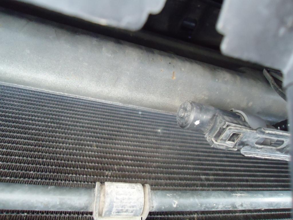

Всем привет. На днях проехался немного за городом, насобирал одуванчиков на радиаторе.
Решил убрать эти "парашютики" и увидел болтающийся на проводе датчик.
Крепление наполовину сломалось, прикрепил как есть. Приехал домой, он еще висел.

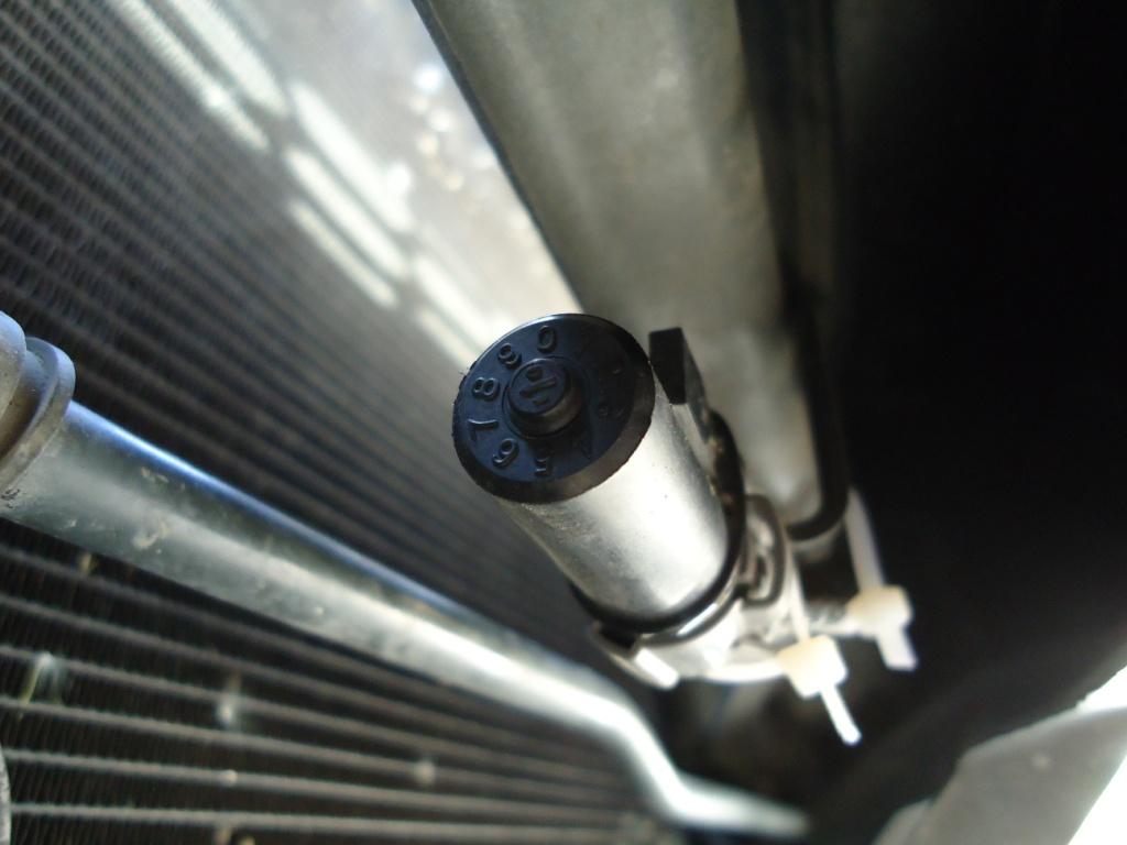

Решил его закрепить нормально. Обнаружил стрелочку и цифры на нем.
Один шанс из двух.
Прикрепил стерочкой в сторону радиатора.
Что это за датчик и правильно ли я его поставил?

датчик температуры вождуха стрелочка показывает на цифру 7 , те выпуск этой детальки в 7 месяце только год не пойму то ли 01 толи 10
как ставить - это на твоё усмотрение !

это датчик температуры забортной, нужен для правильной работы климата. как поставил так поставил. ему пофигу в каком положении работать.

Благодарю, tomsk2001 и Администратор!
10 год скорее всего, т.к. машина 11-го.
Пойду подтяну стяжки :)

А это разве не датчик удара, по крайней мере у меня перед радиатором стоит именно он.

Нее , датчик удара должен крепиться на силовые элементы кузова - лонжероны в случае с передней частью авто

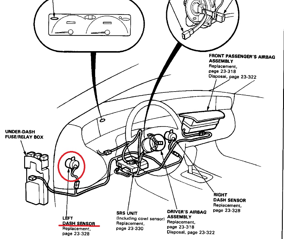

Рашит писал(а):А это разве не датчик удара, по крайней мере у меня перед радиатором стоит именно он.
Такие же ощущения.. но хзхз

Гложам меня сомнения, что в моем авто так. Сейчас в библии поищу.

Это не твоё ? , И вообще-то ко всем элементам SRS подходят провода в желтой гофре , т.к.это отдельная система и она ни с чем больше кроме мазгов не работает

Рашит писал(а):Гложам меня сомнения, что в моем авто так. Сейчас в библии поищу.
не поверишь - так :) Датчик от СРСки стоит на лонжероне ЗА телевизором. И провода на него всегда жёлтого цвета.

tomsk2001 писал(а):датчик температуры вождуха стрелочка показывает на цифру 7 , те выпуск этой детальки в 7 месяце только год не пойму то ли 01 толи 10
Сейчас подумал, а почему цифр всего 10? Месяцев то 12 :)

может год показывает?

возможно, 7 год и 10 месяц
