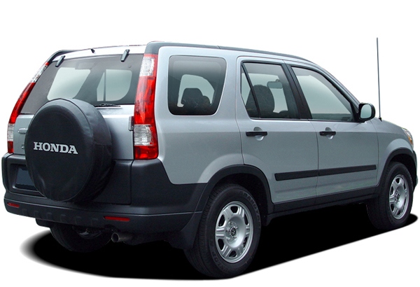

HONDA CR-V RD5-RD6-RD7-RD8. (Хонда ЦРВ II поколение).
Технические регламенты и рекомендуемые интервалы технического обслуживания.
