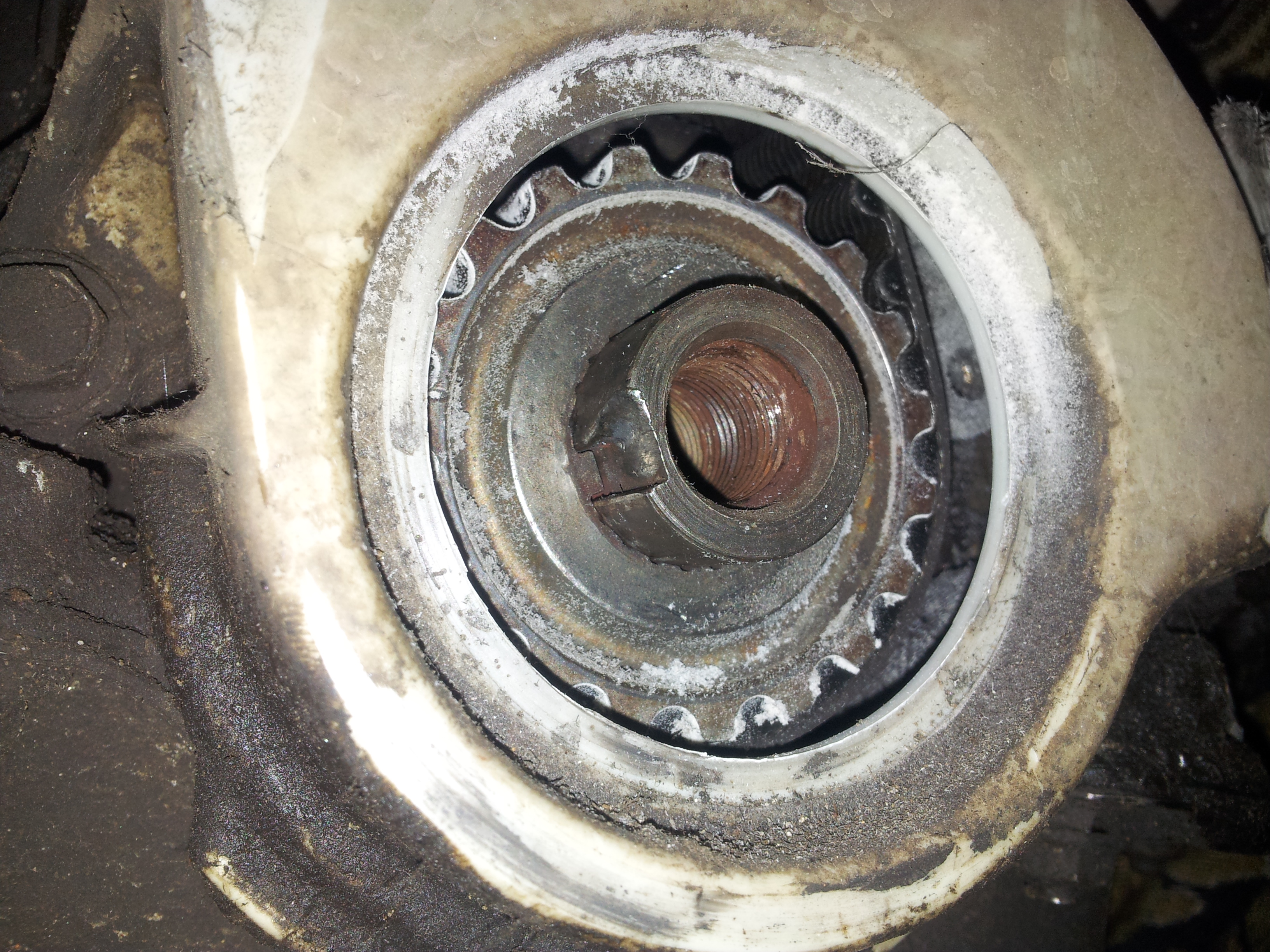

Вобщем имеется D16 блок, но паз на валу разбит, вроде тока для шкива на доп.оборудования, шкив грм держится нормально, судя по всему.
Снимать вал для этого ремонта помоему не оправданно, поэтому хочу чото сделать так, на месте.
Существуют ли какие то инструменты, способныи в таких масштабах оквадратить мой паз? или мб наварить немного и потом оквадратить?
Вот че выдает ютуб, когда ищешь маленьку болгарку: http://www.youtube.com/watch?v=b3Y7cOsSBuk" target="_blank
Однако, пока вижу только одно решение: снять ремень и шкив грм с коленвала, наварить недостающий металл(мб можно как то наплавить?) и затем сделать из кругов для долгарки круги 15мм, ппросверлить их и зажать в дрель-дремель. После, долго и упорно снимать лишнее, пока не образуется нужная канавка. Сработает?
Разблило паз под шпонку на кв

ну а че с бормашинкой не сканает ( ?

можно попробовать наварить, а потом на фрезерном станке выбрать новый шпоночный паз. Но нужен очень хороший фрезеровщик. И не факт что получиться.

сколько уже раз писали о подобном здесь. никто ещё не восстановил.

ну ты возьми бормашину и попробуй пошлифовать вал, потом расскажешь о результатахkpbll писал(а):ну а че с бормашинкой не сканает ( ?

Ну я и написал - долго и упорно )
Есть еще варик: делаешь графитовую шпонку размером под сток, ставишь ее, а сверху прижимешь графитовой-медной пластиной, а оставшееся пространство заполняешь сваркой. м?

эт какой ему станок надо, чтоб мотор весь зажать?)) мне нужно не снимая вала...;(moskvidos писал(а):можно попробовать наварить, а потом на фрезерном станке выбрать новый шпоночный паз. Но нужен очень хороший фрезеровщик. И не факт что получиться.
чего то поиск не помог мне, однако у меня ситуация не совсем плачевна - паз под шкив гбц то в нормеcivic13 писал(а):сколько уже раз писали о подобном здесь. никто ещё не восстановил.

и все же насчет бормашины - этож лютее болгарки, до 30к оборотов, а круги те же, как мне кажется дело пойдет ))kpbll писал(а):Ну я и написал - долго и упорно )

не разбирая мотора у тебя ничего не получиться.

Вот еще хардкорный способ )
"кусок шпоночного металла вырезать с небольшим запасом, разогреть до красна горелкой или любым доступным методом.
Быстро вложить раскаленную заготовку в разбитый шпоночный паз и нанести удар молотком, металл примит форму разбитого паза. После остывания заготовку новой шпонки достать и обработать верхнюю часть, под нужную геометрию паза шкива. (при помощи эл.точила, зажав в струбцинку шпонку или в тисочках обточить УШМ)
Вот такая эксклюзивная шпоночка получается. Метод используется не одно деятилетие, "дедовский метод", проверено временем. " stels@chipmaker.ru" target="_blank" target="_blank" target="_blank
оттуда же "Обтаботай шпоночное отверстие бор машинкой и зделай т образную шпонку. делали так не однократно и всё тип топ "
"Высверлить отверстие на стыке шкива и коленвала, нарезать в нём (в отверстии) резьбу, вкрутить болт, затянуть."

Шпонку привари, лишнее сточи.

На том и порешим )) спасибо всем.Рашит писал(а):Шпонку привари, лишнее сточи.

это тазоводы наверное писали. ты колено хрен когда чем обточишь и просверлишь. да и оно чугунное чтоб его варить.kpbll писал(а):Вот еще хардкорный способ )
Вот такая эксклюзивная шпоночка получается. Метод используется не одно деятилетие, "дедовский метод", проверено временем. " stels@chipmaker.ru" target="_blank" target="_blank" target="_blank" target="_blank

Оно не все чугунное.
