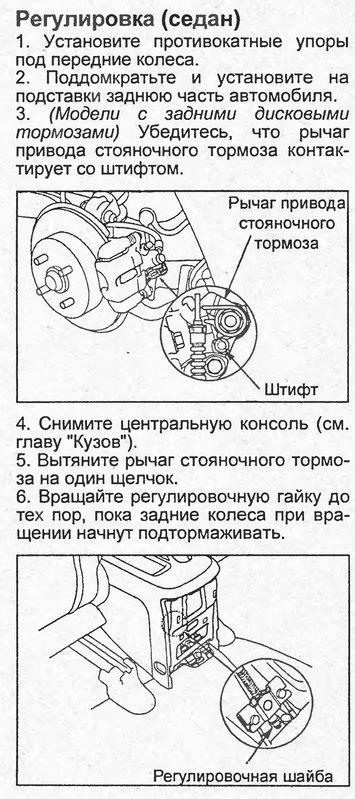

Привет, подскажите плиз, на es1 civic чтобы ручник натянуть нужно центральную консоль разобрать? или там какая то другая система, а то пару дней назад хотел брательнику помочь, залез в яму и понял что там не все как у людей :))

вот так
регулировка стояночного тормоза ES
