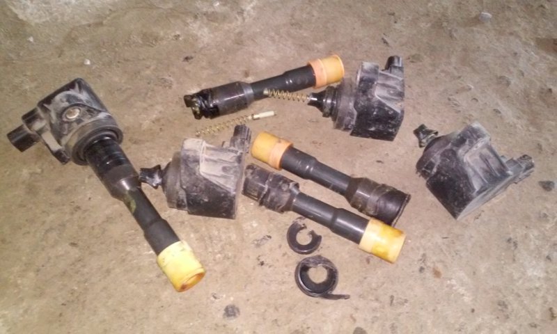

- Dark_Angel
- К-Мастер
- auto:E30
RD1
Сообщение
Re: фит дергается при наборе скорости » 02 июл 2015, 22:51
Сегодня менял задний ряд катушек на Фите
RD1
- Рашит
- Член клуба
- auto:Honda Prelude BB-6
Сообщение
Re: фит дергается при наборе скорости » 02 июл 2015, 23:20
У них болячка чтоль, недавно тож на фитюльки задний ряд под замену ушел.
