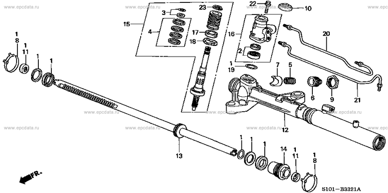

всем доброго времени суток! прочитав кучу веток в форумах, так и не нашел себе ничего в помощь. ОЧЕНЬ ПРОШУ ВАШЕЙ ПОМОЩИ! в общем дело вот какое: в ноябре поменял стойки и пружины (синие ОВК). примерно через месяц появился стук спереди слева, затем, где-то через пару недель, появился и справа. стук проявляется на мелких кочках, на "дрожи" на дороге. при маленькой скорости. большие ямы проходит отлично, без стуков.
до сегодняшнего дня сделал 4 диагностики в различных сервисах. ничего конкретного никто не нашел. ездил даже на вибростенд - тоже ноль. было поменяно: все шаровые, все сайлентблоки рычагов, стойки и втулки стабилизатора, заменены №№ 7 и 14 в рулевой рейке, наконечники рулевых тяг и сами рулевые тяги. стук не меняется вообще! предложили ставить контрактную рейку, а цена у нее 15.000. помогите советом хоть каким-нибудь, а то за два месяца выброшено на ветер уже порядком финансов и выбрасывать еще 20.000 не охота! CR-V RD1

автор, ну если все шаровые менял и резинки в норме, тогда действительно очень похоже что рейка. попробуй рейку затянуть заведомо сильней чем необходимо. если стук пропадет то под замену, если не пропадет тогда ослабить надо будет и затянуть по мануалу.
ещё возможно какая то запчасть плохо прикрученная дребезжит, типо защиты двигателя металлической, или возможно бампера, кронштейна какого нибудь. надо всё внимательно посмотреть, потюкать по кузову, возмоно выявится источник стука.

вобще больше походе на рейку сам мучал долго:-) потом поставил контракт и забыл о стуке:-)
Проверял рейку почти просто тупо дергаешь за шток рейки к которому прикручиваеться тяга и наконечник , в люьых плоскостях будет бряк , значит рейка труп заменой деталей 7\14 непоможет
