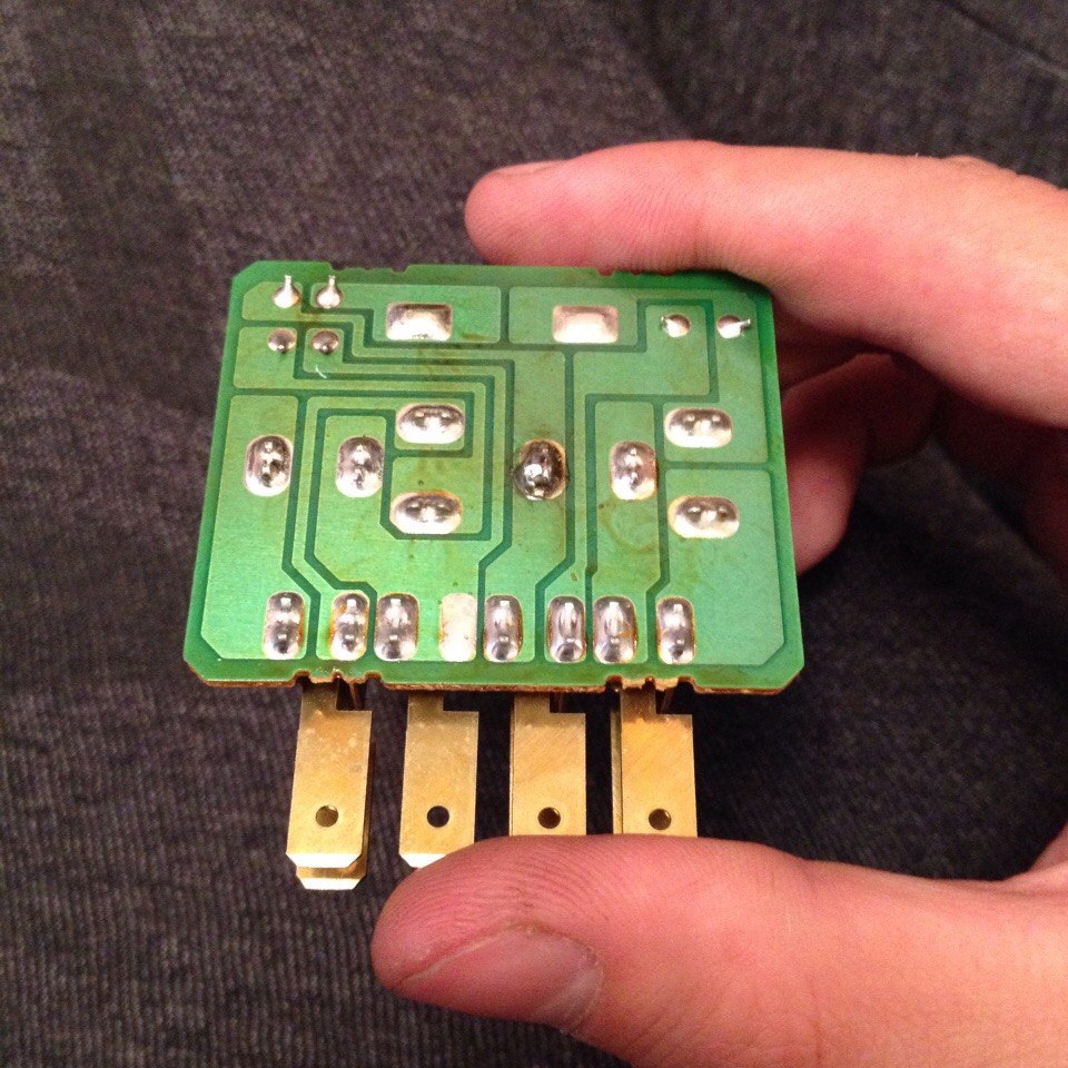

было все промыто но машина продолжала глохнуть. потом вычитал что есть реле подающее напряжение на насос, я начал искать его методом тыка, зная что он где то за рулем находится. Вообщем включая зажигание слушал где щелкает реле бензонасоса, нащупав его я снял и вытащил от корпуса. Без него машина естественно отказалась заводится. Занес домой на осмотр, все вроде целое но один контакт меня смутил. Я его пропаял и пошел ставить, после я завел и поехал, машина перестала глохнуть. Вообщем уже намотал 50 км все в норме, не глохнет и обороты не скачут, как и должно быть работает на 800-900 обротах
вот собственно и сама релюшка
Honda Accord CL3 VTS F20B+T2C5

подлючая релюшка)

Мэйн реле, болячка старых хонд :)
