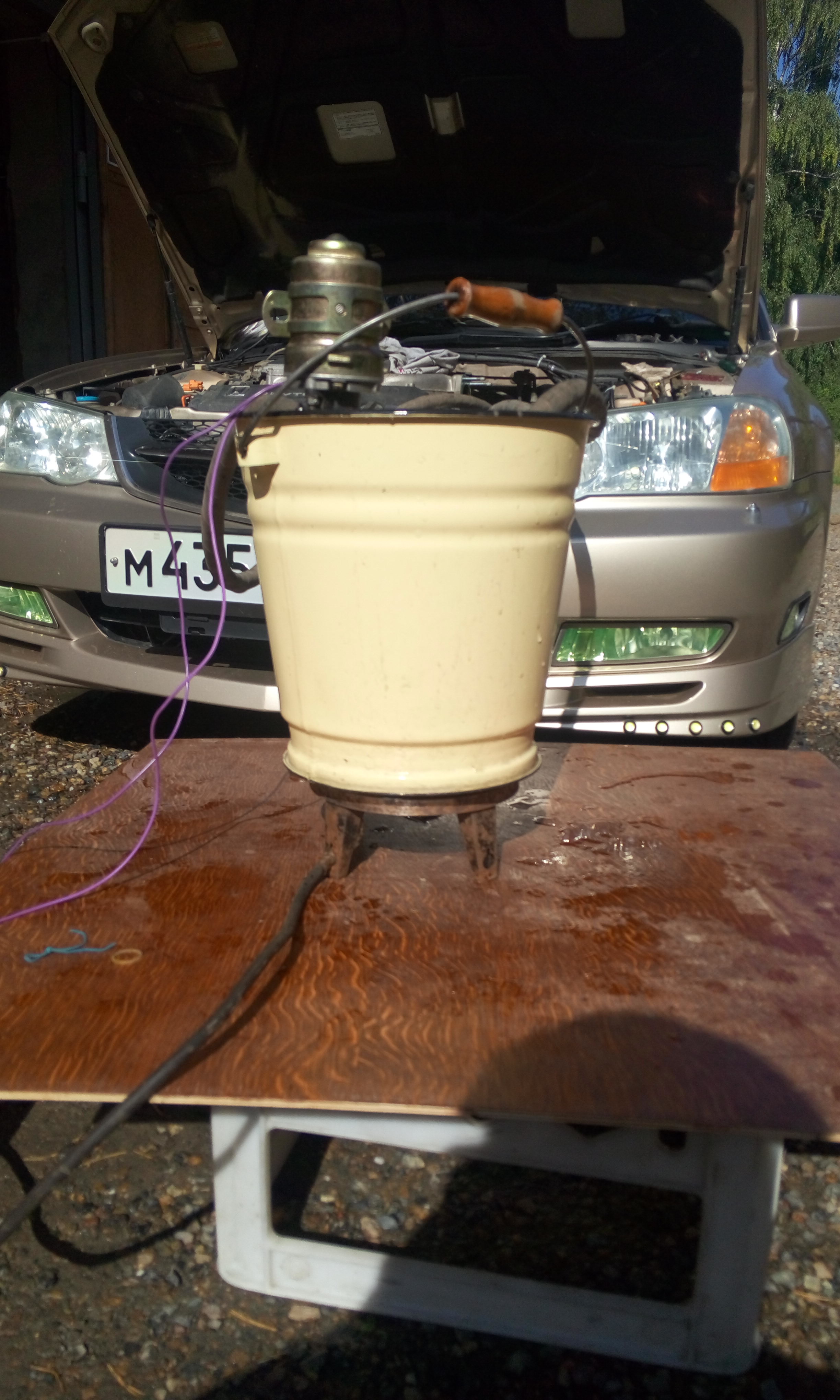

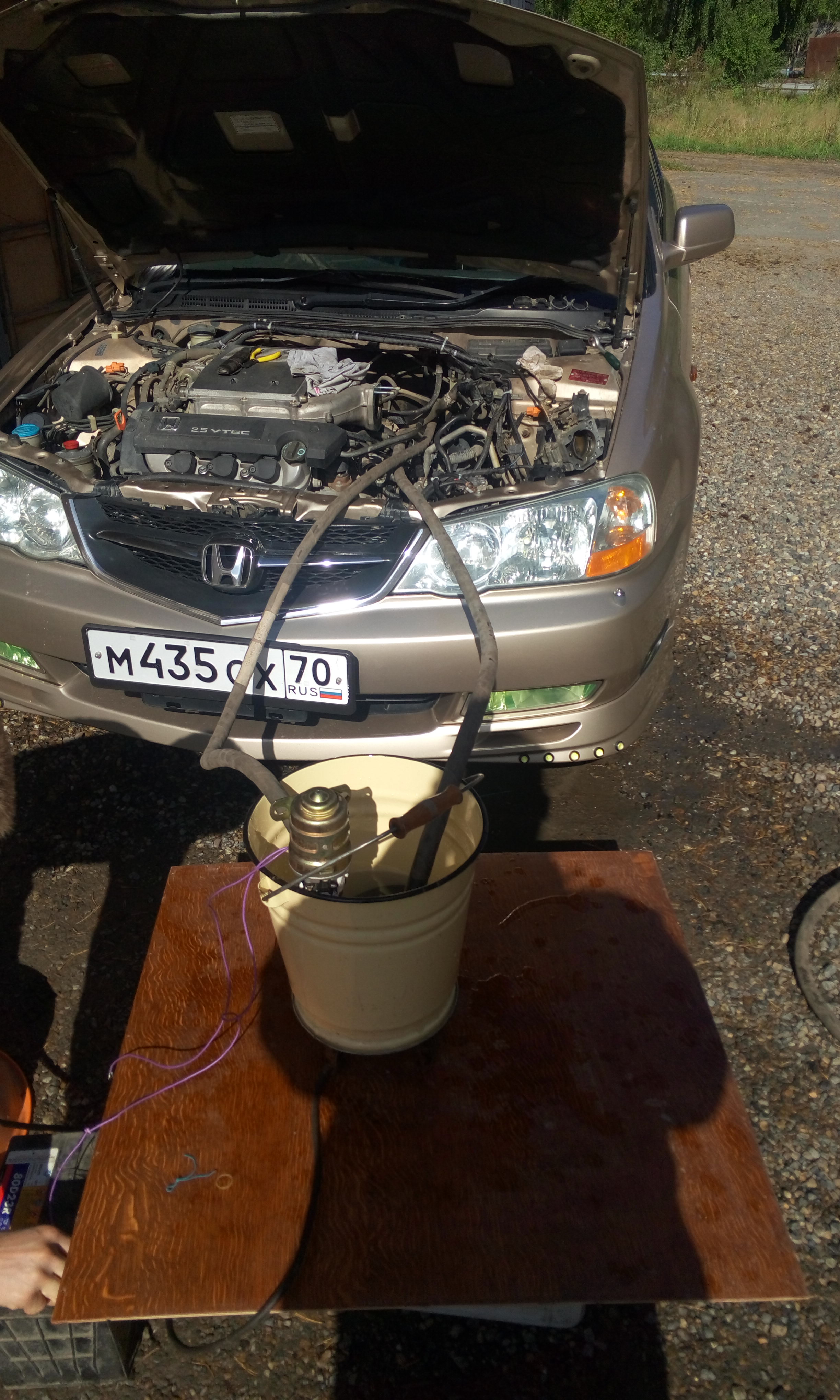

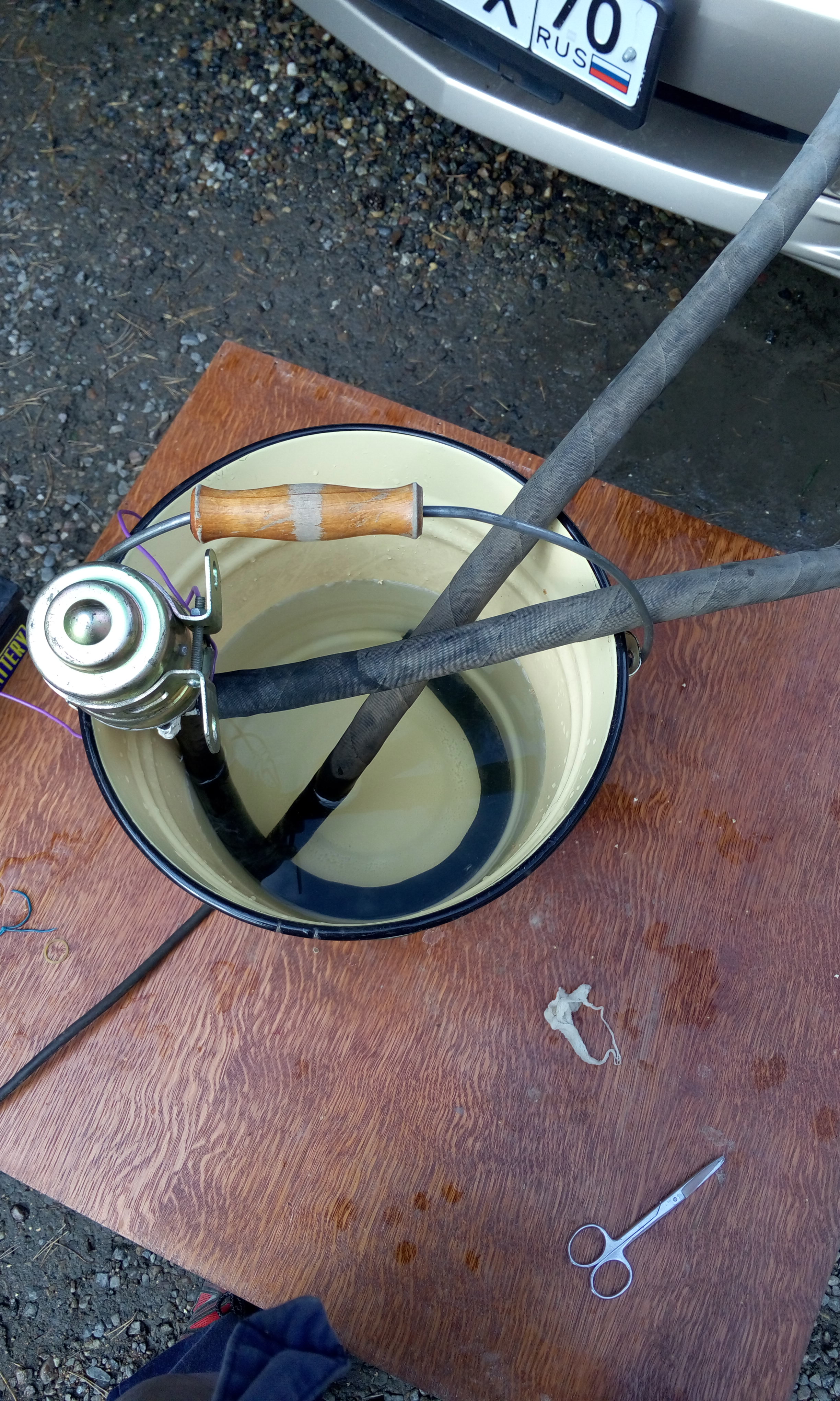

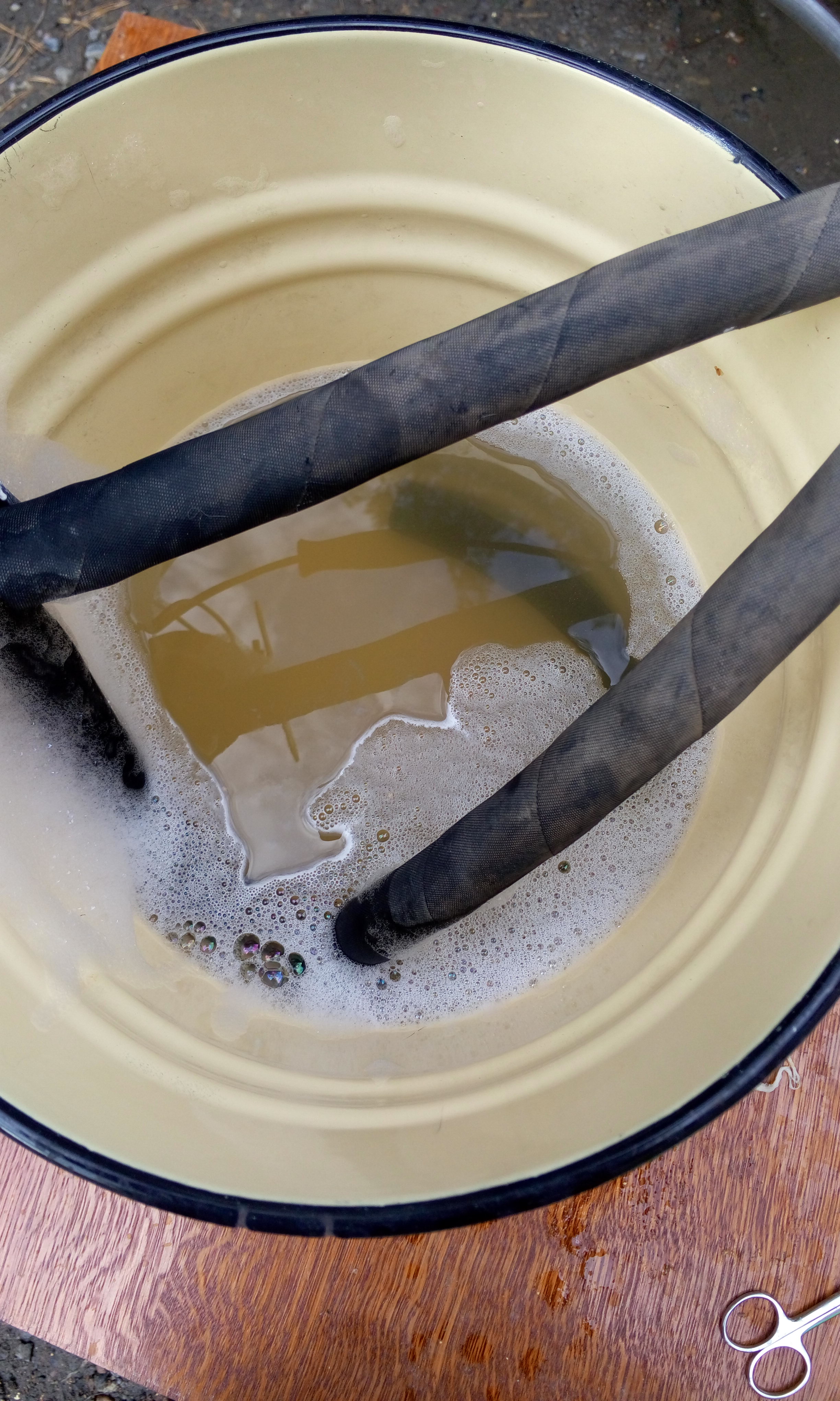

По промывке
Хай гир 7ми минутный
Тирет профессионал гель
Лимонная кислота 10 упаковок
Acura MDX j35a 2001г
huLyaLya
auto:Acura MDX 2001 г
Сообщения:2513

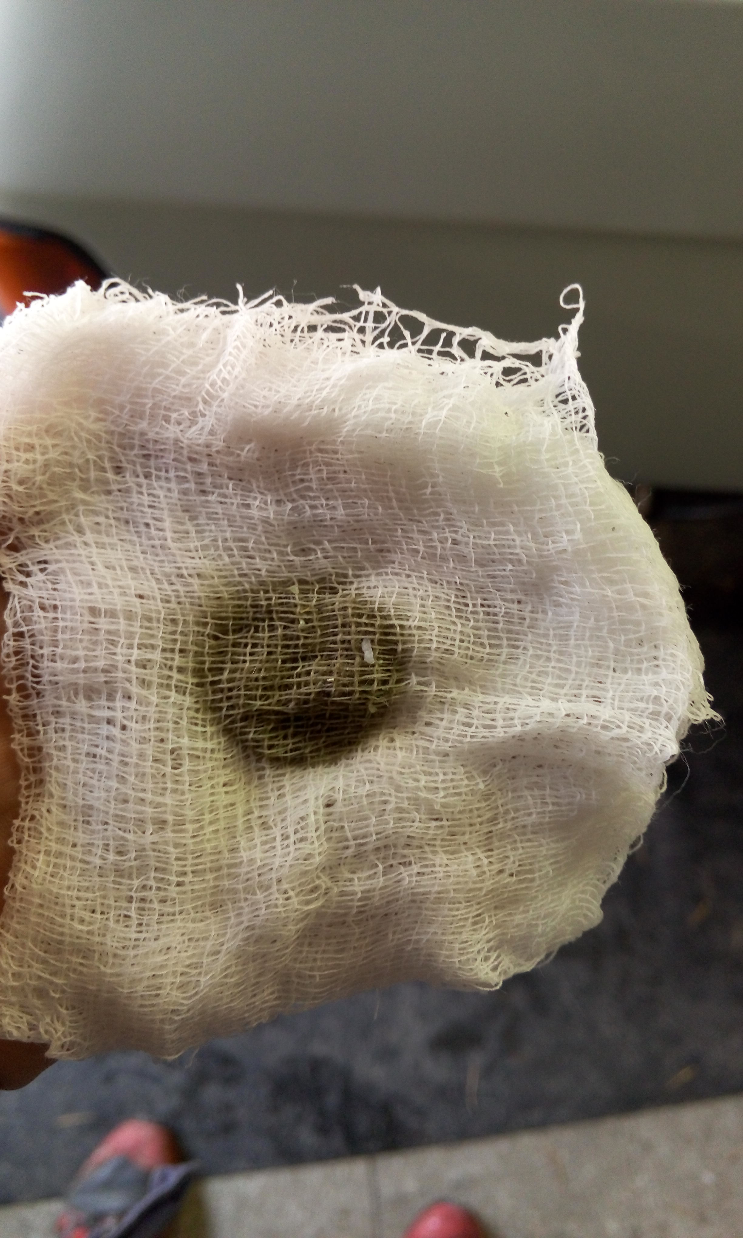

Re: Промывка печки  »  23 сен 2015, 19:31
23 сен 2015, 19:31
Таких марлечек было штук 30
huLyaLya
Сообщения:2513
Re: Промывка печки  »  23 сен 2015, 19:40
23 сен 2015, 19:40
Подача жижи через верх и через низ по 1часу +подогрев воды почти до кипения
