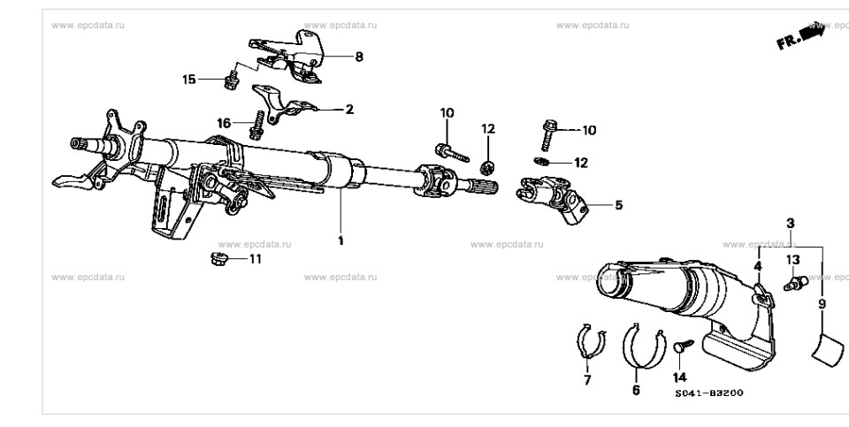

Сообщение Похрустывает в руле ek3 » 14 сен 2015, 11:43
Вопрос такой, при движении хрустит( как будто что то болтается) в самом руле, что это может быть, разбирал ничего не нашел?! Не надо говорить что это шаровые и тд, шаровые менял и звук именно в самом руле!

Нет, рейка тут не причем, не стучит и не бежит, звук не от туда! А как пружинка о пластик скрежет такойmr.Flint писал(а):Сам так же ежжу , рулевой рейке писта приходит . У меня ещё и клинит иногда поутрам руль, ЕРS временами отключается ,не езда а сплошной адреналин

Крестовинку посмотри на рулевой колонке!!

Смотрел крестовины, не люфтят! Говорю же, во время движения, звук пластмассовый какой то(пружинка о пластмассу) как будтохантер писал(а):Крестовинку посмотри на рулевой колонке!!

там в рулевой колонке есть телескопический механизм складывания на пластиковых шлицах, возможно с ним чтото связано. надо рулевую колонку снимать да глядеть, так гадать долго можно.

только при снятии учти что руль можно крутить два с половой оборота не более, а то шлейф порвешь

Где этот механизм?str писал(а):там в рулевой колонке есть телескопический механизм складывания на пластиковых шлицах, возможно с ним чтото связано. надо рулевую колонку снимать да глядеть, так гадать долго можно.

в корпусе рулевой колонкиv1Lez писал(а): Где этот механизм?
