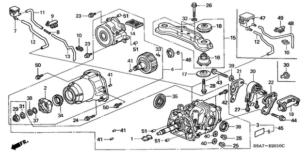

очень сильно идет вибрация по задней части авто когда раворачиваешся и деталь под №19 для чего

№19
посмотри на www.needet.ru там все названия деталек на схемах переведены на русский.
