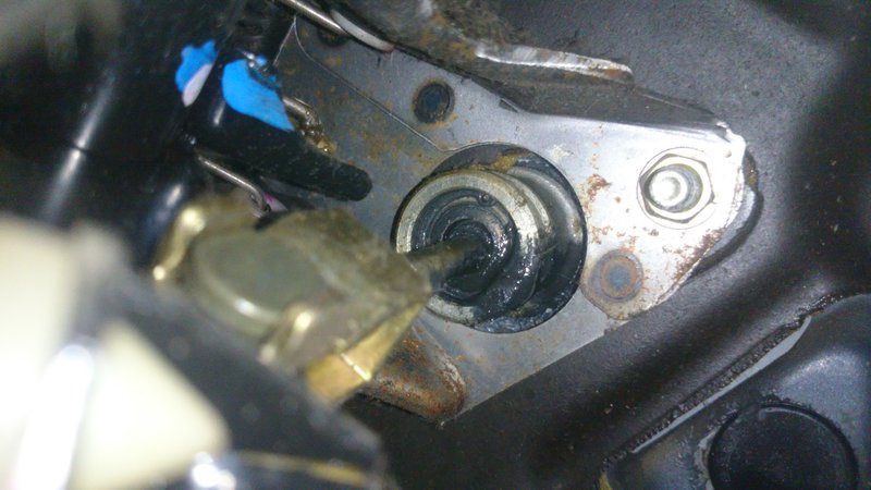

Honda Accord cl3 F20b Вчера весь день ездил проблем не было, сегодня утром завёл сел машину педаль сцепления упала, жидкости в бочке стало минимум в салоне маленькая течь где педаль прикреплена((
как бы повода даже не было думать раньше что со сцеплением что-то не так
замена главного цилиндра?:)

сам на всё ответил )sazhka писал(а): замена главного цилиндра?:)

я бы ремкомплект поставил оем. это будет лучше чем новый китайский гцс.

подскажи где достать ремкомплект "ОЕМ" - это что))?str писал(а):я бы ремкомплект поставил оем. это будет лучше чем новый китайский гцс.

в магазине достать. ты бы хоть что за машина написал. оем это означает что производитель Honda Motor Co

Honda Accord CL3 F20Bstr писал(а):в магазине достать. ты бы хоть что за машина написал. оем это означает что производитель Honda Motor Co

спасибоstr писал(а):#9 http://honda.epcdata.ru/accord/la-cl3/1 ... /1497/?p=9
