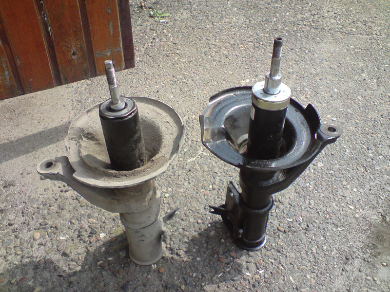

На примере передних стоек на Цивике EU1.

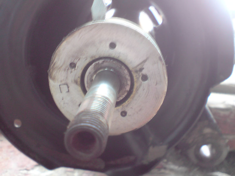

Убитая стойка. Почти пустая. Слышно как внутри булькает масло в перемешку с воздухом и разным Г. Шток ходит легко как вниз так и вверх.
Она же вид сверху

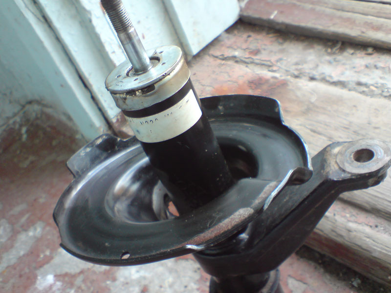

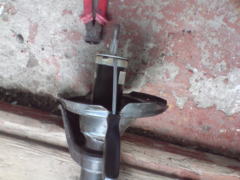

Начинаем разбирать. Либо отверткой либо зубилом сдергиваем верхний зашитный колпачек. Он ничем не крепится просто туго одет сверху на стойку. Делаем проставку и долбим по ней молотком - долже легко сойти.
Сняв колпачек видим пипец чего творилось (песок и грязь). При обратной сборке набил под этот колпачек литола24, чтоб грязь не попадала.

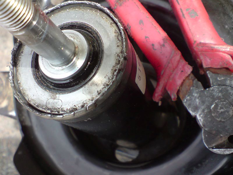

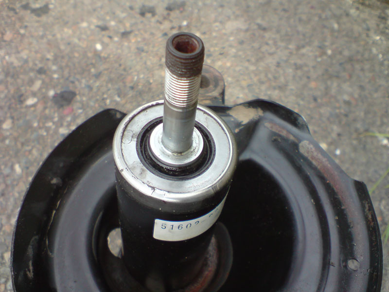

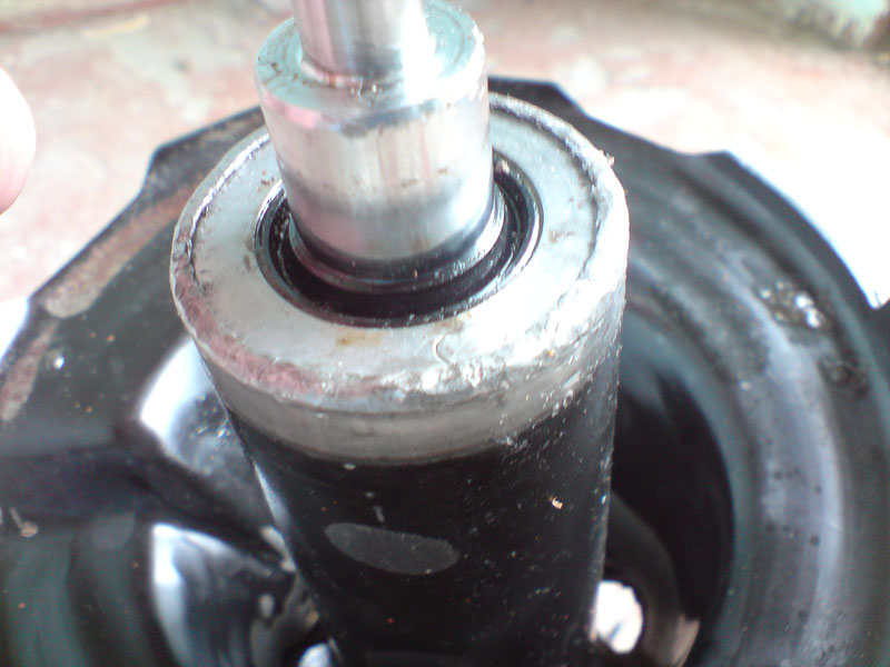

Тщательно отчищаем шайбу сальника от грязи

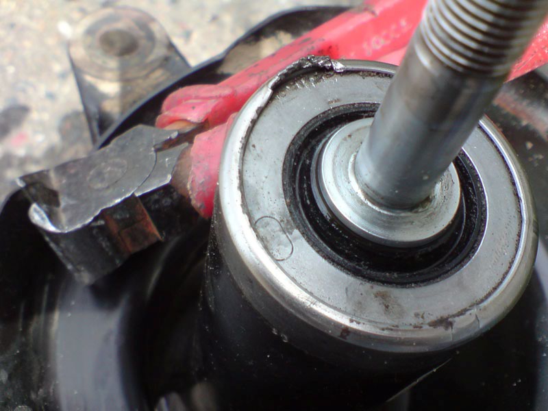

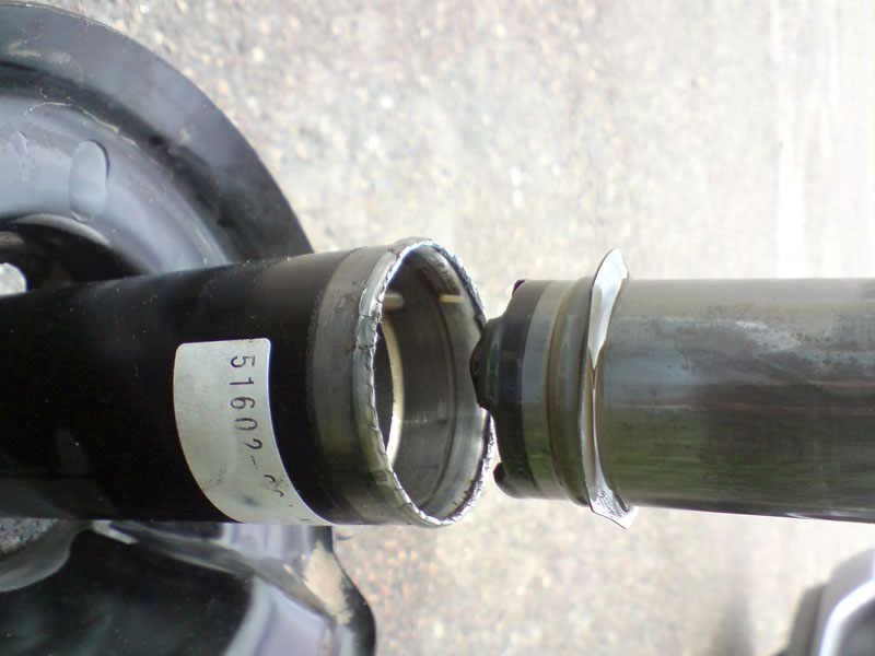

Начинаем разбор нашим специнструментом. Аккуратно отгибаем завальцованые бортики
Вот так должно получиться
Аккуратно, чтобы не порвать сальник

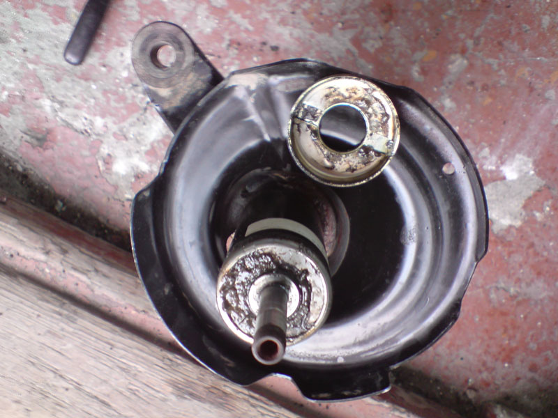

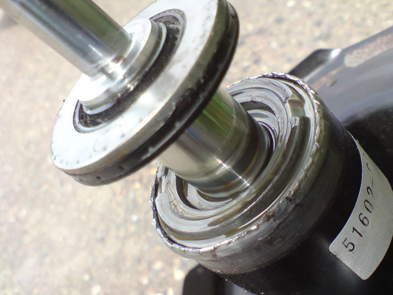

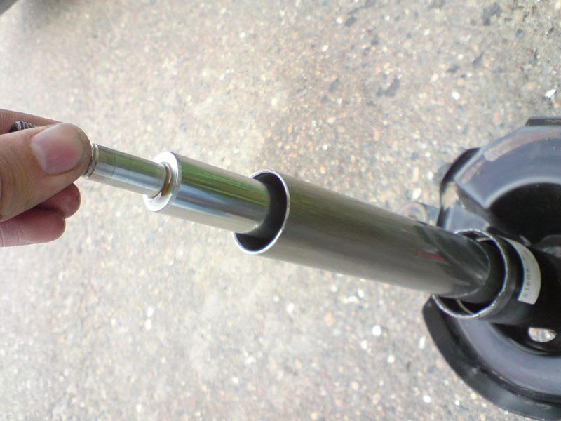

вытаскиваем потроха стойки (шток, гильзу и верхнюю крышку) проверяем их на целостность

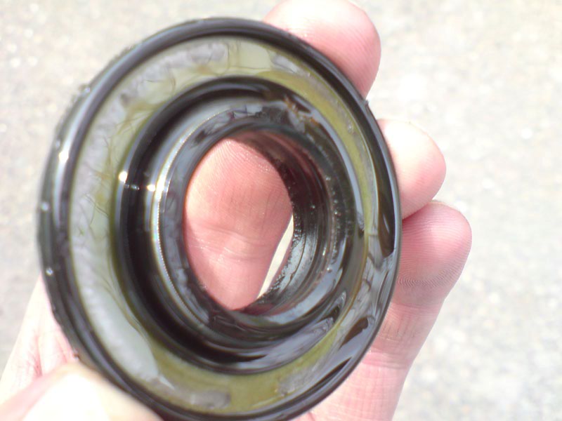

Сальник забит песком и герметичность канешна никакую не дает
Крышка целая и плотно сидит на штоке
Шток в гильзе ходит без задержек, но достаточно жестко (значит задиров, изгибов нет и износ в рамках допустимого)
Гильза чисто визуально тоже цела

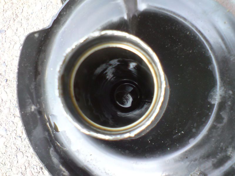

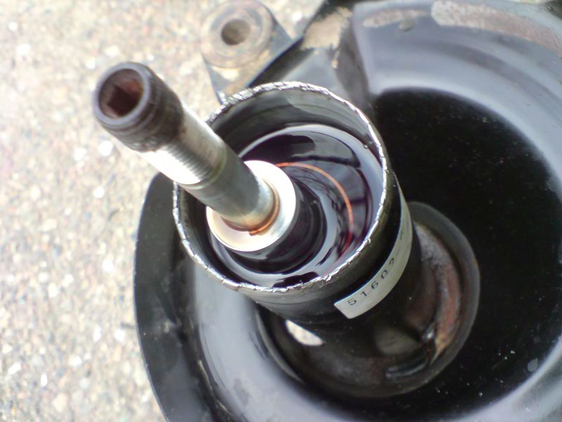

Стойка почти пуста, внутри очень мало осталось масла
Ну так... ДОБАВИМ!!! льем ХММФ до упора. Причем нужно сперва вытащить шток, заполнить гильзу маслом, затем вставить шток до упора вниз и долить масла до краев. Все лишнее уберется при обратной сборке

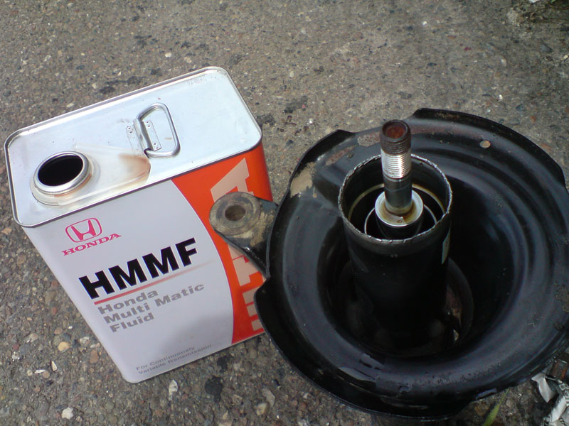

Вот что-то вроде этого. Вместо ХММФ как уже писалось выше можно лить Декстрон, АТФ, Даже думаю моторное масло разной степени вязкости подойдет для экспериментов :D
Всё! Запрессовываем и собираем в обратном порядке. Проверяем на работоспособность. Вытягиваться шток должен с большим усилием и без ступенек, заходить легко.

Слева уже полумертвая каяба
Справа прокаченный нами оригинал
Меняем их местами: снимаем каябу и устанавливаем на машину нашу "прокачку"

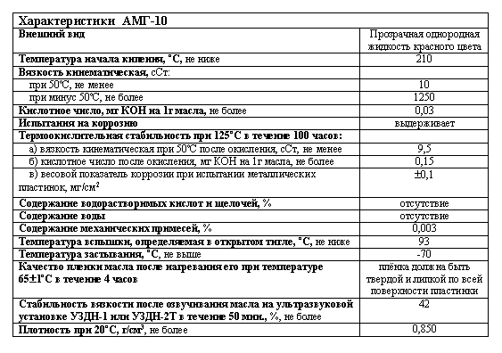

Пока искал на тему прокачек - натыкался что льют туда гидравлическое масло, наше, АМГ-10. Есть конечно ещё всякие масла от шеллов и т.д.
Спасибо за лестную оценку моего носо-квыряния :D
Нащет масла - конечно резоннее наверно спецмаслами заправлять. Но за отсутствием под рукой, пришлось Хондо-трансмиссионку лить, надеюсь стойки примут за родное :D
Кстати если будешь делать, попробуй плеснуть туда его (АМГ-10).
