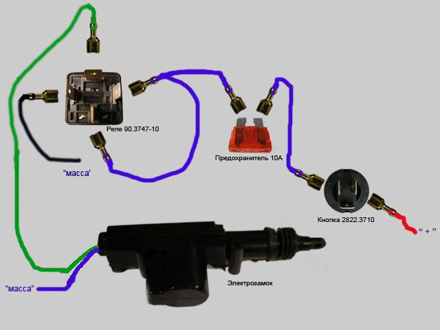

рЕБЯТ СОБСТЕВЕННО ЧО ХОТЕЛ СПРОСИТЬ У МЕНЯ ПОРВАЛСЯ тросик откр багажника... на багажнике стоит электро замок... хочу заколхозить кнопку в салон от приоры.... воПРос:
На кнопке 3 контакта.... а обозначения непонятны их просто нет тоесть куда + куда - хз -=)) сжеГ 2 кнопки уже и наэтом остановился мб ктознает принцип ее работы -=)) ??

и почему кнопка 3-х контактная а использованы только 2?
у кнопки один контакт нормальнозамкнутый, он не нужен поэтому и не используется.

я так понимаю что у кнопки приора 3 контакта это:
1)масса
2)плюс вход
3)плюс выход"после нажатия!
Поправте если не прав

не знаю, как у приоры, у меня мазда была с электробагажником, 3-й контакт был для подсветки кнопки

это уже переключатель а не кнопка
storm прав третий контакт скорее всего на подсветку.

прозвони цешкой, чтобы не спалить е

№2-смысл этого соединения.напруга на кнопку остается-будет гореть пред. и кнопка.
в №2 обрезать и в №1 "+"с аккумулятора-правильнее будет
