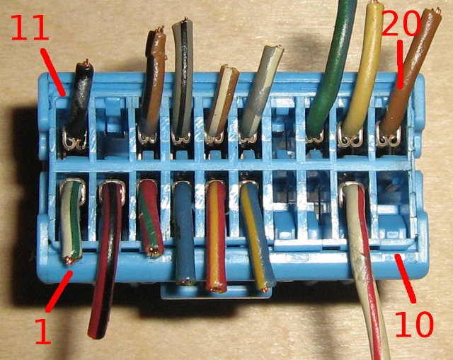

провод №2 подключать если есть в магнитоле функция "диммер", если нет то просто "отвязать"
провода №17-№20 судя по распиновке не активные, их может и не быть у тебя. при наличии проверить их функционал
белый разъем скорее всего не от магнитолы

Диммер встроенный - настраивается через меню. Тогда просто осталяю как есть (разъем не планирую убирать)
А провода у меня есть. В том то и дело - я все провода к ISO разъему увел, все работает (за исключением радио, но это я еще разбираюсь), а эти три остались и что с ними делать непонятно.. Уходят куда-то вниз вглубь приборки отдельным проводом причем..

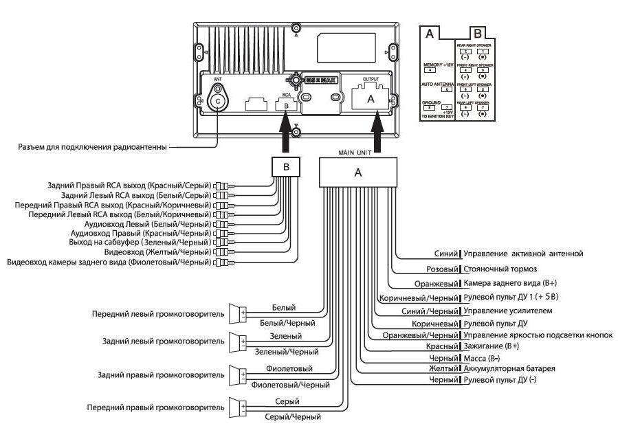

Просто в магнитоле в принципе такого провода не предусмотрено. Или мы друг друга не поняли.
В общем привожу схему, вы имеете ввиду провод "Оранжевый/Черный"? К нему зацепить провод диммера?

17, 18, 19 на разъеме тогда вызвоню при включенном или выключенном зажигании, есть думка что это какое нибудь включение усилителей на системе BOSE, на крайняк изолирую и уберу

совершенно верно "Оранжевый/Черный".
кода будешь звонить 17-20 провода, проверь еще при подключенной магнитоле. может появляться какое-нибудь управление на выходе магнитолы

Иллюминацию подключил. Прозвонил провода 18-20 ни плюса ни минуса ни какого-либо напряжения на них не нашел, видимо и правда это управление на выходе магнитолы. К сожалению все остальные провода уже перекрутил на стандартный ISO разъем и при включенной магнитоле проверить не удалось.
Сегодня залезу поглубже в торпеду посмотрю хотя бы куда они примерно вообще идут.
Еще вопрос остался, решить не могу. На предыдущей магнитоле радио работало без проблем (правда со сдвигом на 20 МГц вниз, т.е. 103,8 у меня отображалась как 83,8), при демонтаже обнаружил подключенный конвертер на антенну "Озар", с проводом для питания (+). На новой магнитоле радио не ловит ни с конвертером ни без него.. В чем может быть дело?

как вариант на проводах 17-20 было управление на активную антену
Re: по музыке » 18 апр 2013, 13:07
попробуй другую антену, простой вариант провод моножила сантиметров 15-20.Dimidrol писал(а): Еще вопрос остался, решить не могу. На предыдущей магнитоле радио работало без проблем (правда со сдвигом на 20 МГц вниз, т.е. 103,8 у меня отображалась как 83,8), при демонтаже обнаружил подключенный конвертер на антенну "Озар", с проводом для питания (+). На новой магнитоле радио не ловит ни с конвертером ни без него.. В чем может быть дело?
