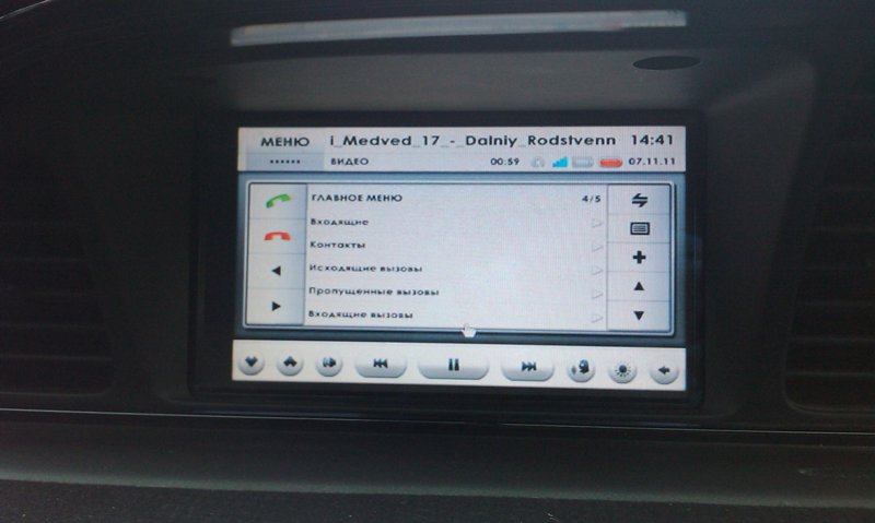

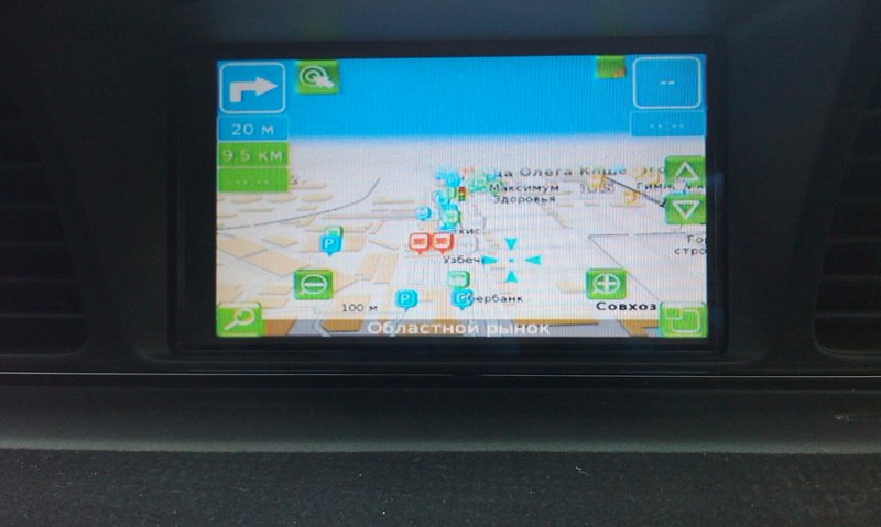

Звонилка заработала, теперь есть в машине "свободные руки", знакомый подогнал ЖЭПС приемник, вернее OEM модуль, скоро сделаю сопряжение, будет навигатор. Заработала прилично так же ВЭБ камера в качестве регистратора, сделал контроллер вкл-выкл питания. Еще остается запустить маршрутный компьютер, софт коллега Ававод из Красноярска написал для Авансира только работает он через ELM 327. Пока жаба душит капить ELM. Сделал автоматический коммутатор парковочной камеры. Вот пока все на сегодняшний день.

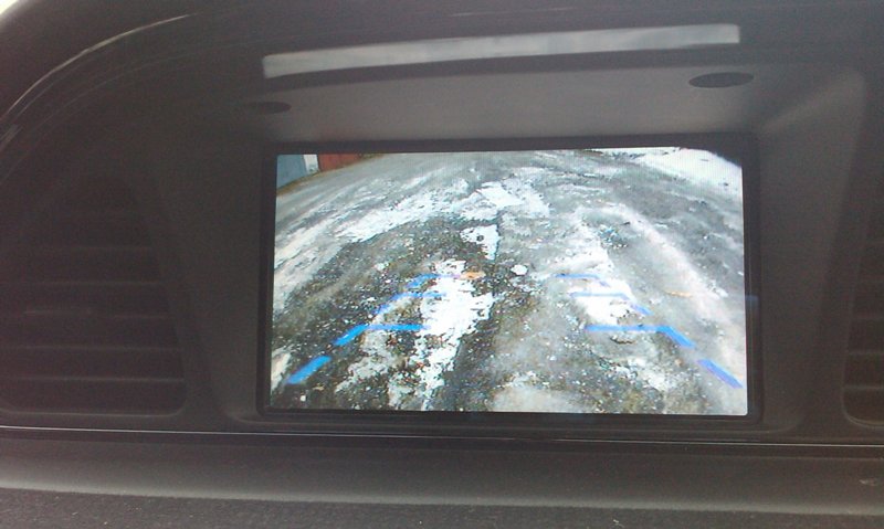

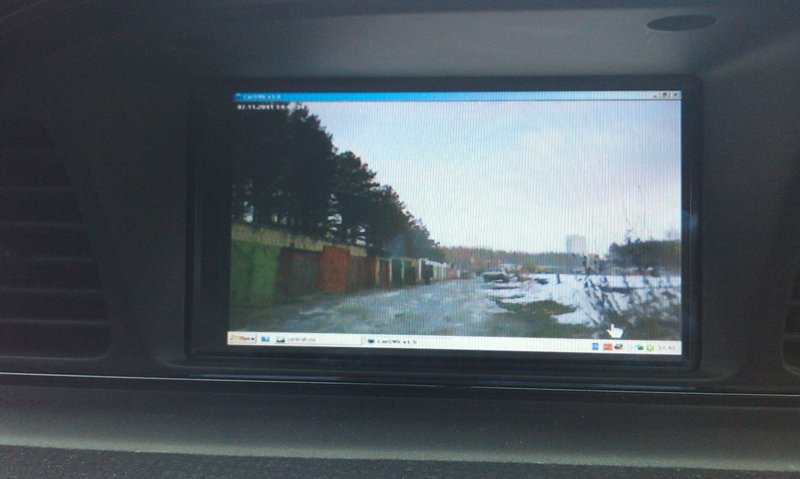

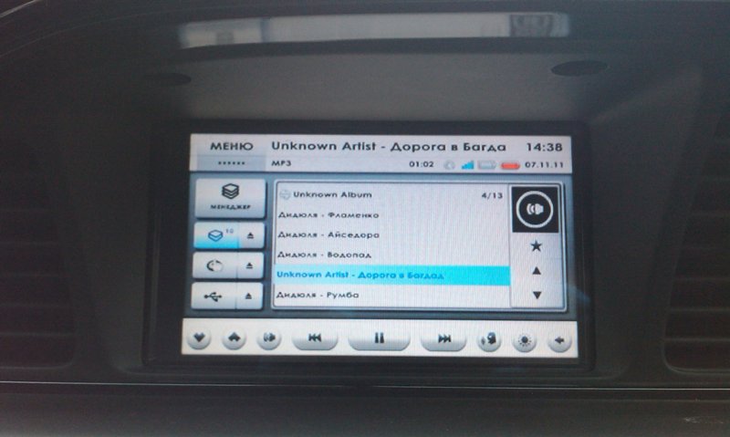

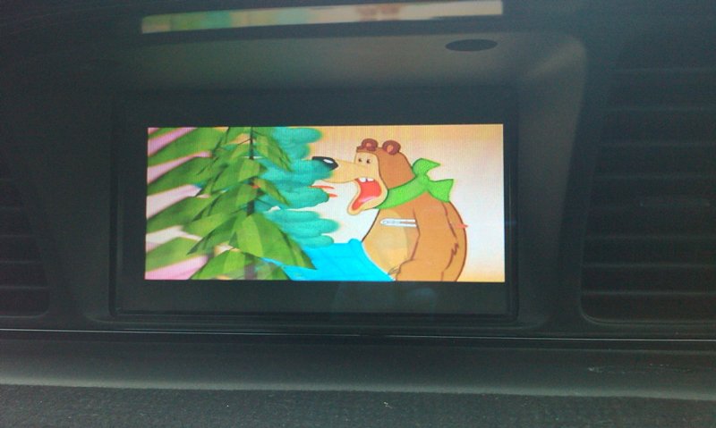

Кое какие фотки:
Медиаплеер
Камера З.Х.
Окно навигации
Телефон
Мультик
Камера регистатора

Классно!
А что за камера задняя? Я подобную заказать с ebay хочу за 20 баксов.

фото с задней камеры сперва воспринял за снимок из космоса :)

Hondovod писал(а):фото с задней камеры сперва воспринял за снимок из космоса :)
+1 тоже полумал зачем там карта земли :mrgreen:

Я которую камеру присмотрел, тоже с "линейкой" - у неё заявлен охват 170 градусов.

http://mix-sound.tomsk.ru/product_info. ... cts_id=118" target="_blank dвот эта камера у меня стоит

Видел её ага, цена кусачая, на ebay всякие разные по 20 баксов лежат, попробую привезти.
