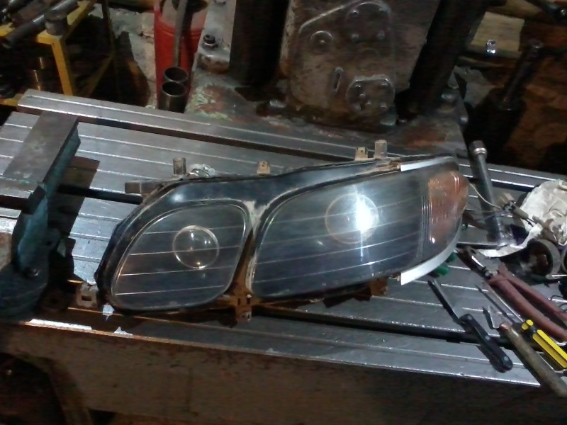

тогда смысл ставить 2 пару линз ???? у меня на торнео 1 фара идет на ближний вторая на дальний вот я так же и хочу сделать .. cskre можеш дать какую(и) линзы надо купить???Sergey59rus писал(а):смотри выше на фоты...а как с регулировкой у нее дела обстоят ????
убираешь отражатель и прикручиваешь линзу на саморезы...
можно смастерить пластину и посадить на родные (болты)настройки...у меня же линза и ближний и дальний(би ксенон) в одной линзея так понял 4 шт надо брать дальне-ближний...

,но лучше дальний оставь галоген...т.е.в ближний воткни биксенон,а дальний оставь как есть т.к.на линзах дальний не очень...
линзы здесь...
http://www.galogenu.net/catalog/biksenonovye_moduli/" target="_blank
и здесь(больше Китай)...
http://www.bilinza.com/" target="_blank

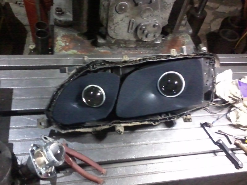

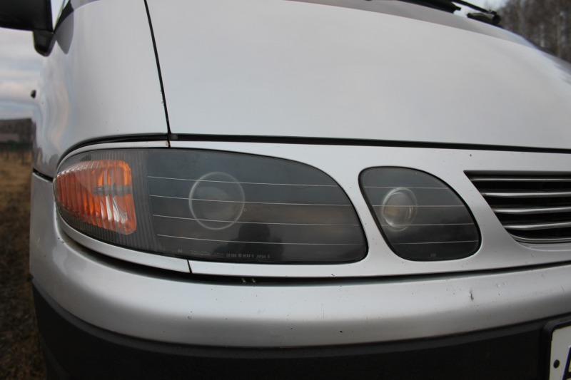

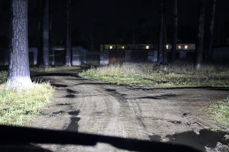

маска фары будет окрашена в белый

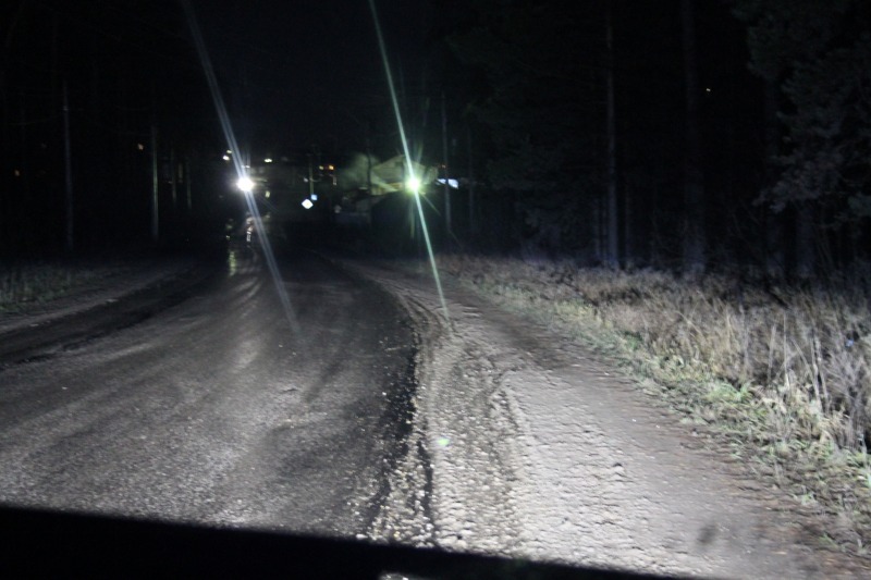

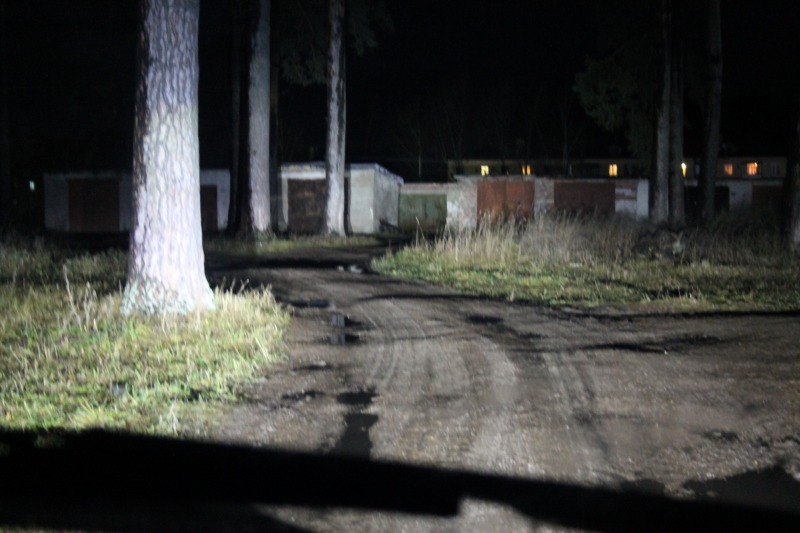

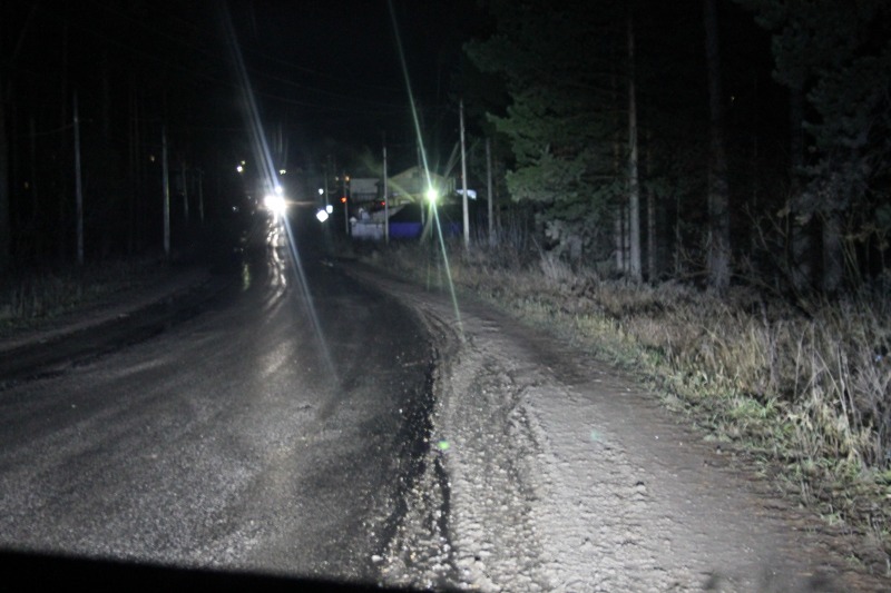

маска линзы уже куплена.подбирал уже по месту.сначала линзу в фару воткнул,а уже после в магазин с фарой.идеально встала лишь одна.фоток пока не делал,а вот видос сравнения со штатным ксеноном есть
одна линза против пары фар стокового ксенона
а это сравнение EVO1(всем известная ОПТИМА) и EVO2(вторая версия)
