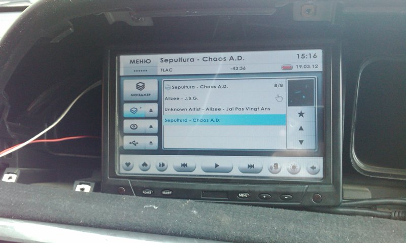

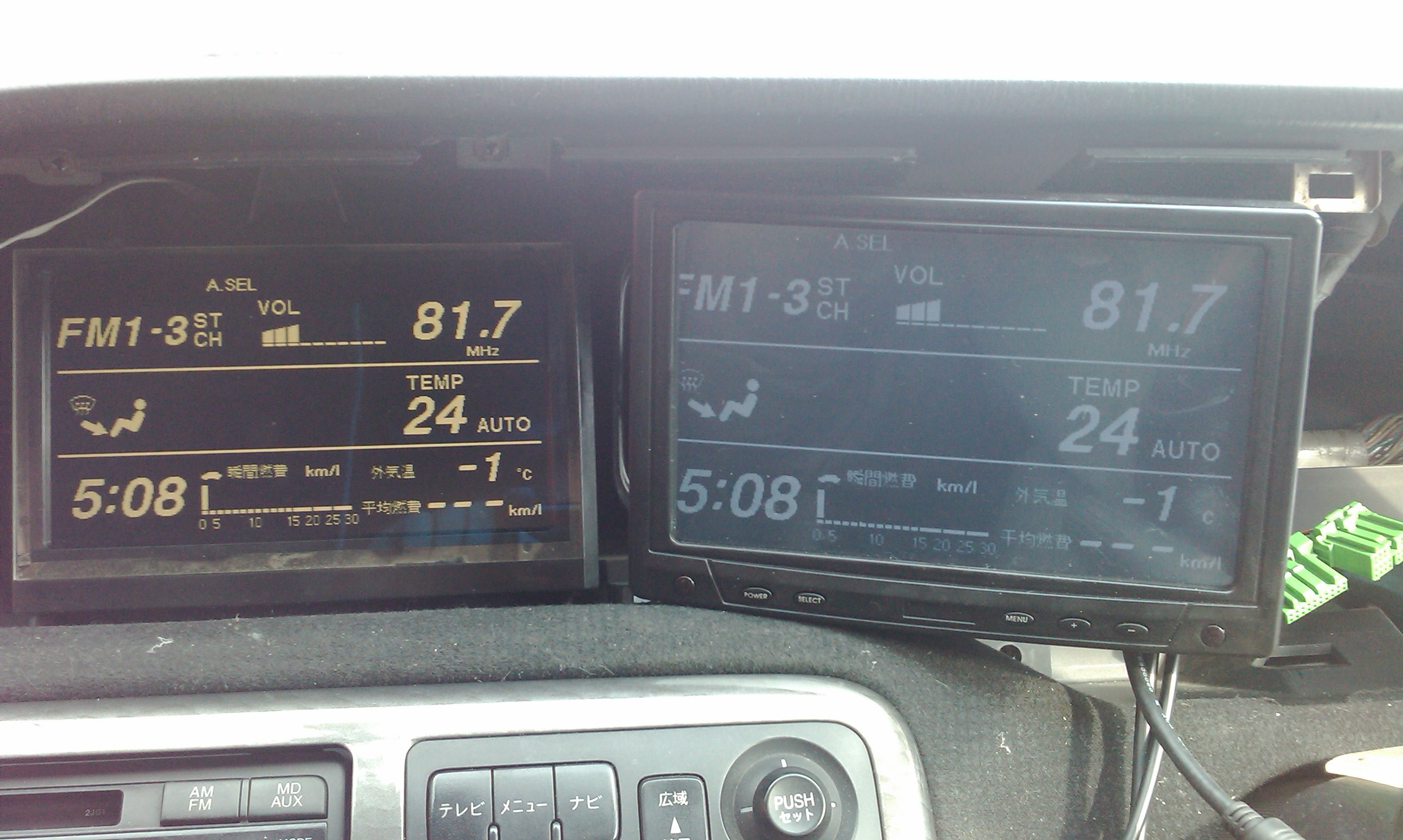

Привет всем, немного прообрейдил свой кар писи. Очень неудобно было пользоваться точпадодом. Искал точскрин на сой монитор. По деньгам он выходил почти как монитор с точскрином. Заказал монитор из поднебесной за 90$ У него VGA и 2 AV входа. 2-ой заточен под камеру з.х. Включается когда появляется сигнал на AV2 и возвращается обратно на тот вход который был ранее. На днях получил картинку со штатного монитора на дополнительный что бы сохранить возможности штатных данных. Это и тормозило применить без переделок VGA монитор.(Здесь я завидовал тем у кого нет штатного монитора) Проще сделать систему с нуля, чем адаптировать. Вот последние фотки.
На сегодня имею на борту навигацию, регистратор, свободные руки, аудио видео, камеру з.х. бортовую диагностику, штатный маршрутный компьютер, тачскрин, управление громкостью с руля. Вот, задавайте вопросы.

Громкость с руля - как реализовано? ИК-пульт с креплением на руль?

По проекту - четко! Респект и уважуха, что допинал всё это до конца. Каков суммарный бюджет?

Купил винт 160 (самый маленький самый дешевый за 1200 наших рублей) работает и в мороз нефига ему не делалось. Вообще мой бютжет вышел примерно такой
Монитор 2800, системник около 5000, ЖПС сам собирал, Веб камеру у сына конфисковал, на время, - прижилась.
Не надо пугать людей, тем более тем , кто сам ни чего не делал.
Мой знакомый тоже собирает себе кар писи, купил ЖПС приемник с Глонасом и Галилео, типа точность у него 20 см.... Ему че боеголовку наводить??? Каждая вещь должна использоваться по своему назначению. Другой знакомый купил HD веб камеру и хочет использовать ее на максимальном разрешении... Проц работает в режиме кипятильника.

hck писал(а):Громкость с руля - как реализовано? ИК-пульт с креплением на руль?
Кнопки штатные, у меня получилось интегрировать все к родному.
