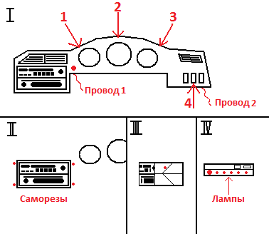

drzdr
Сообщение
Re: Рестайл приборной панели » 09 апр 2009, 10:16
Если ты про климат, то там все очень просто. Сам недавно первый раз вскрывал панель, чтобы заменить лампочки в нем.
1. Снимаешь верхнюю обшивку, которая вокруг климата и майфуна (у меня так) и приборов (4 самореза, 3 над приборами и 1 за заглушкой, где туманки)
2. От нее отцепляешь все провода.
3. Откручиваешь 4 болта которые держат магнитолу с климатом
4. Отключаешь 2 разъема от климата.
5. Откручиваешь пару саморезов, чтобы снять климат.
5. Снимаешь климат.
6. Переворачиваешь его задницей к себе и увидишь отверстия где и стоят лампочки, там больше ничего нет, только отверстия и разъемы для проводов.
7. В эти отверстия вставляешь отвертку минусовую, поворачиваешь эту лампочку примерно на четверть оборота, подцепляешь ее и вытаскиваешь.
8. Вот и все. Теперь вставляешь новые лампочки и вкручиваешь обратно. Там уже все действия выполняешь в обратной последовательности.
Это не трудно. И климат сам разбирать даже не надо, никаких там "вытащить кнопку темп" итд=)
PS: Если у тебя климат чудесным образом перекочевал в бороду, то я не знаю как ее разбирать:)

- Вложения
- Пример
- Accord.png (8.46КБ)2868 просмотров
