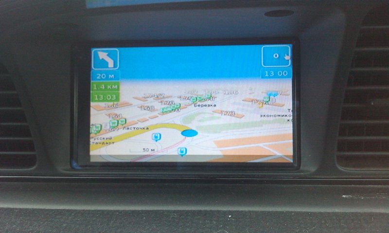

Запустил навигацию!!!
Навигатор

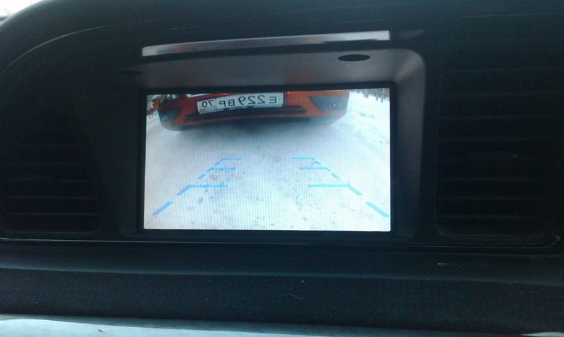

камера З.Х. На этот раз снимок не "из космоса" :)

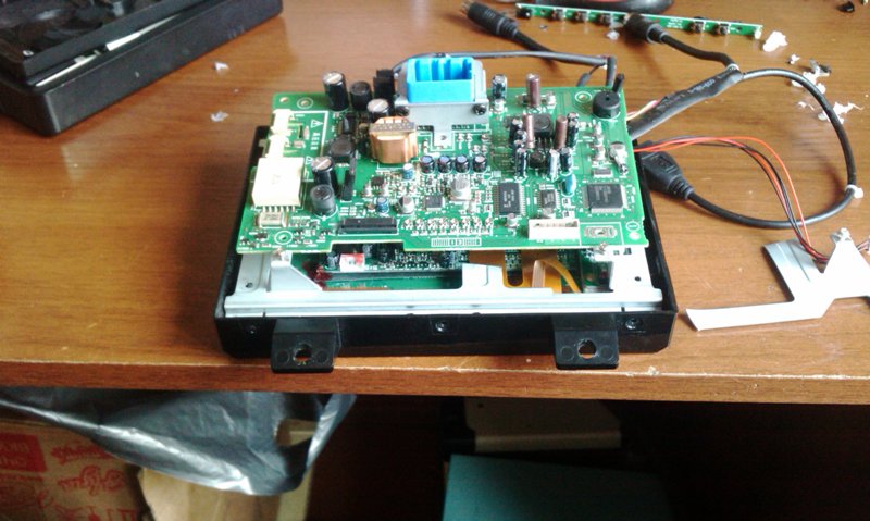

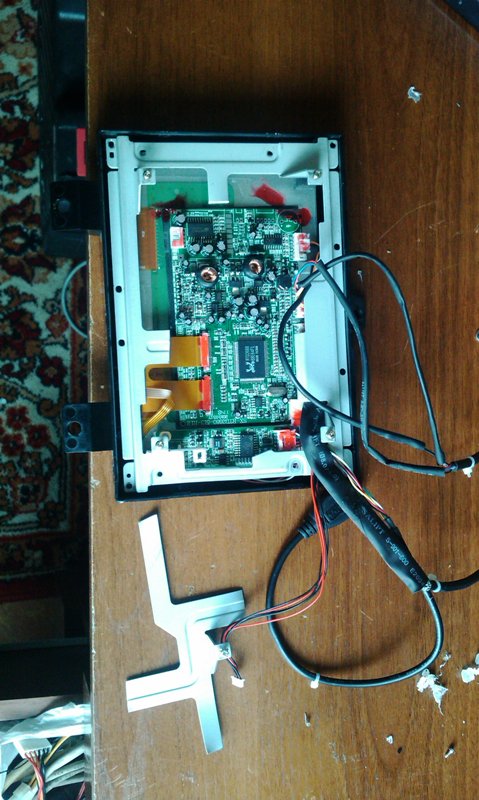

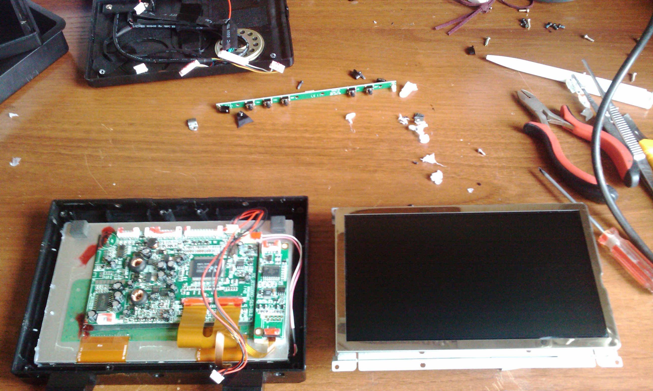

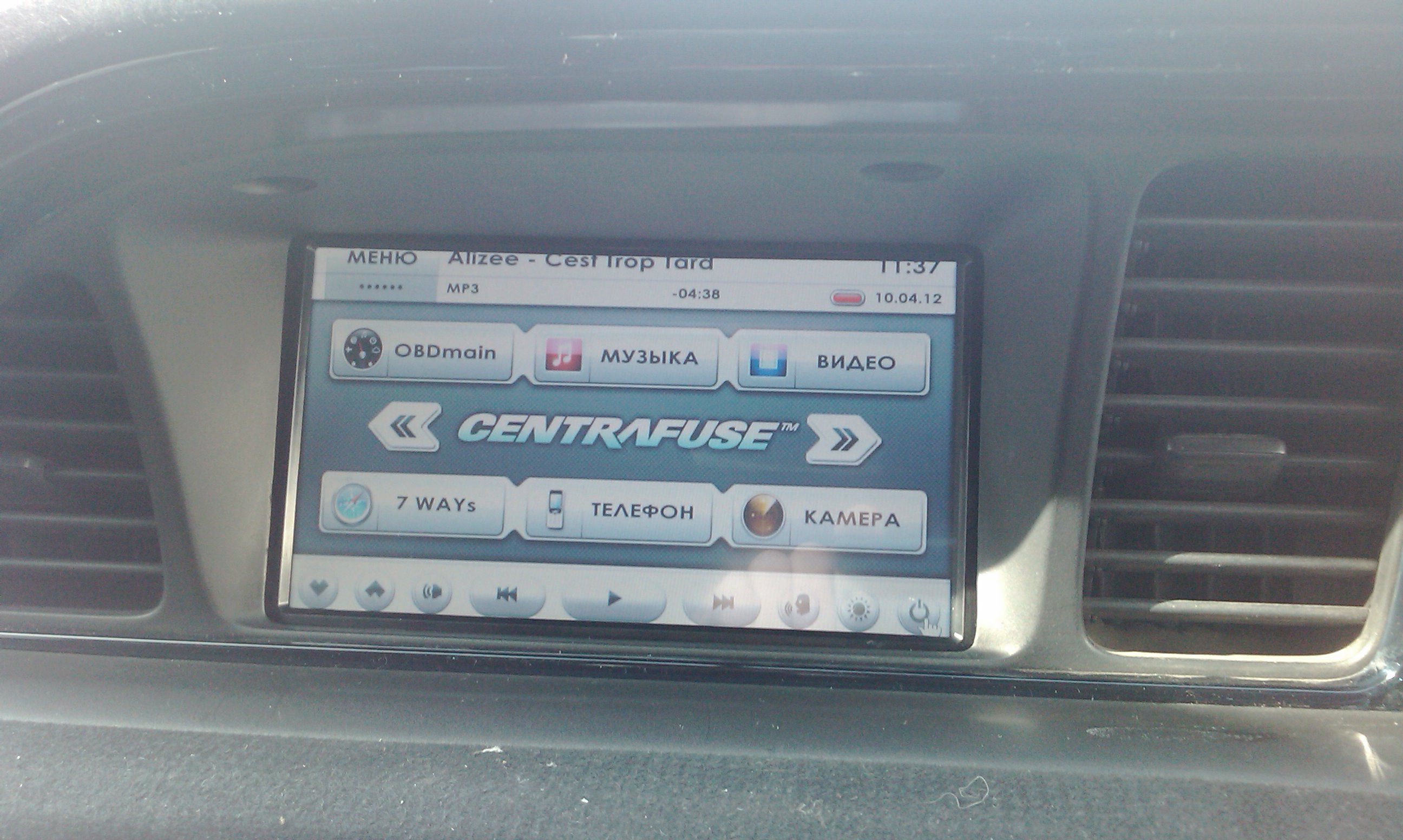

Заменил штатный дисплей на VGA монитор с тачскрином. Для этого разобрал оба монитора.
И собрал в штатном корпусе что бы не колхозить крепление и не подгонять к штатному месту.
Затем что бы осталась информация со штатной системы сделал бутерброд из нового и старого контроллера.
И установил все на место.
Остался правда косяк... Видимая часть штатного дисплея была немного меньше чем у нового.
Пока решил покататься так, если надоест расширю границы, благо что окантовка штатного монитора это позволяет.

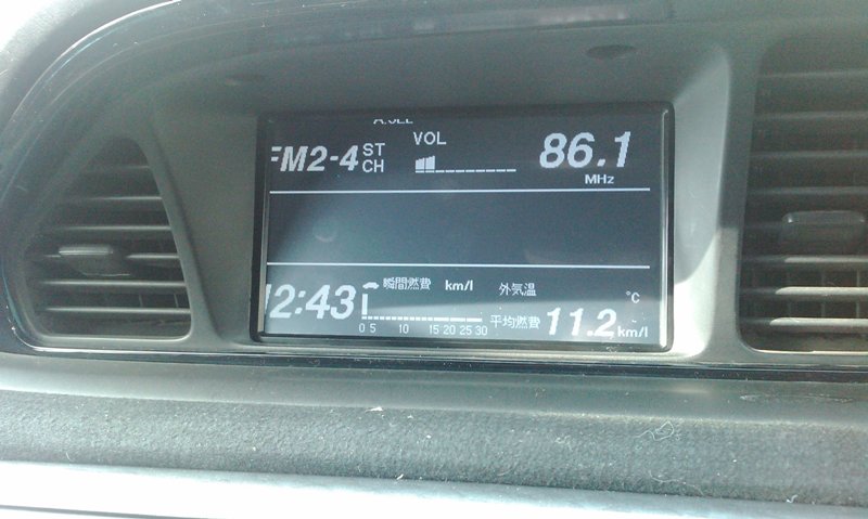

И наконец то подключил штатную информацию на новый монитор.
Теперь на мониторе имеется 3 режима, VGA собственно для кар писи с тачскрином естественно, AV1 штатная инфа и AV2 камера з.х включается автоматически из любого режима при включении з.х с задержкой на прохождение P-R-N-D. и возврашается обратно но тот режим который был ранее.
