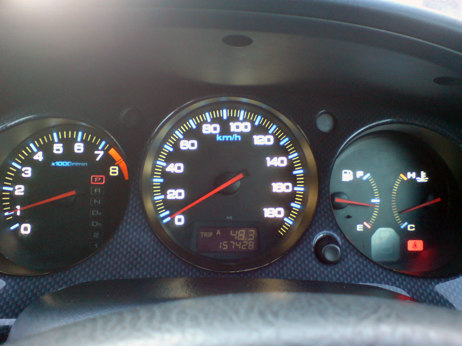

Re: Что делать когда делать нефиг часть 3. Тюнинг приборки  »  29 дек 2011, 04:10
29 дек 2011, 04:10
я думаю надо было в первый пост мега ахтунг добавить по поводу стрелок :)
как я аккуратно не вытаскивал только одна ось осталась на месте
а как hck писал держать ось и вытаскивать стрелку не проканает ибо сама ось не видна пока не вытащишь примерно миллиметров на 5 всё это дело...
Руся если не трудно кинь инструкцию на выставление стрелок?
я как то выставил но хз будет ли пахать утром только проверю....

Стрелки это да, проблема. Тахометр по компу ставил, бак по лампочке, температуру по факту, спидометр на глаз))) (сверял ошибся мож максимум на 5км)

сёдня процедуры эти все прогонял в течении часа
спидак по переключению скоростей ибо знаю чо когда ))
темпиратура среднее положение в прогретой
обороты на хх первая отметка
бак примерно
но блин я вижу как стрелкам в некоторые моменты туго идётся.
вот кстати мой вариант днём
два косяка есть потом поправлю.
из своих добавок метки голубыми сделал
на фото опять же плохо видно но в реале афигенна, даж тёща заценила :)
ну и стрелки потом ярче сделаю.

Что то как то ярковато получилось....тем более для дневного времени....

Зачёт! Красавчег! Не ярко, а офигенно, на крайняк можно димер зацепить.

Рашит писал(а):Стрелки это да, проблема. Тахометр по компу ставил, бак по лампочке, температуру по факту, спидометр на глаз))) (сверял ошибся мож максимум на 5км)
крутишь по часовой до конца,пока не упрется-делаешь отметку
потом одел и провернул до отметки.все просто

VERNER писал(а):Что то как то ярковато получилось....тем более для дневного времени....
Борь поверь днём просто афигенно смотриться.
а ночью и правда не слепит, тоже думал резюк переменный ставить но не буду ибо атас получилось.
ээээ тоесь ось до упора вправо (если правда есть предел)
а одеваем как стрелку... поподробнее ка обьясни
да предел есть.
просто одеваешь не до конца,чтоб когда упрется ее смогло дальше до отметки провернуть.
самому показали когда уже собрал
я же через отсечку(ограничитель)перекидывал и ждал несколько мин. чтоб она в нейтральное положение ушла.долго цуко.делал отметку,потом по ней ставил.ничего не сбилось

чота не догоняю
крутим по часовой
упирается далее до какой отметки провернуть?
