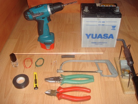

что нам потребуется для создание 1 глазика: дрель, аккум, паяльник, ножовка по мет. плоскогубцы и кусачки, нож, лак, излентак, гофра, провода, 2 диода и сопротивление и конечно же самое главное это цилиндрическая палочка из орг стекла 45см(где купить чуть ниже…).
Данную палочку я нашёл в супермаркете строй материалов, в отделе "шторы, жалюзи, … и т.д. и т.п)
называлась она "водитель для штор" длинна 1м х2шт=2м цена 220р

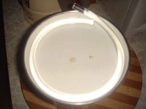

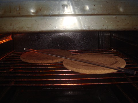

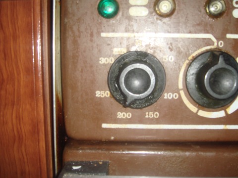

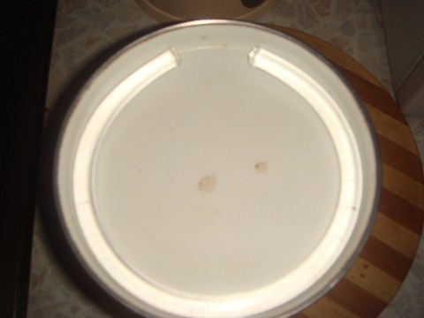

Для того чтоб придать форму круга нужно стержень разогреть, можно воспользоваться строй. феном, в моём случае духовка разогретая до 200гр
В разогретую духовку помещаем нашего пациента
для того чтоб он не провалился сквозь прутья когда нагреется можно и даже нужно чегонить подложить.
Дожидаемся когда стержень разогреется до состояния тёплое и мягкое, быстро хватаем его(луче в перчатках хб) и обматываем вокруг чего либо или вкладываем во что либо как это сделал я(идеально под размер подошла какая то крышка от кастрюли.
з.ы. очень быстро остывает поэтому делайте данное действо быстро
з.з.ы. и не перегрейте стержень иначе в нём начнут появляться пузырьки и он начнёт мутнеть изнутри!

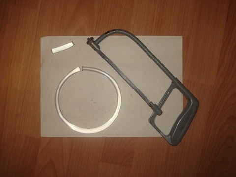

отрезаем излишки и ещё чуть чуть чтоб было удобно работать с дрелью, проводами и пайкой

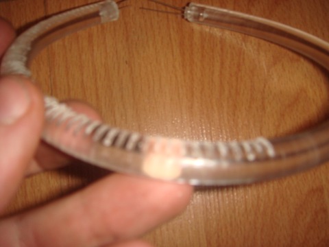

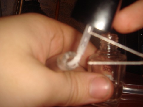

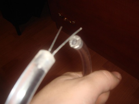

в торцах высверливаем не глубокое отверстике размером со светодиод, капаем туда чуть чуть прозрачного лака для ногтей и вставляем диоды

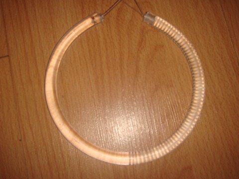

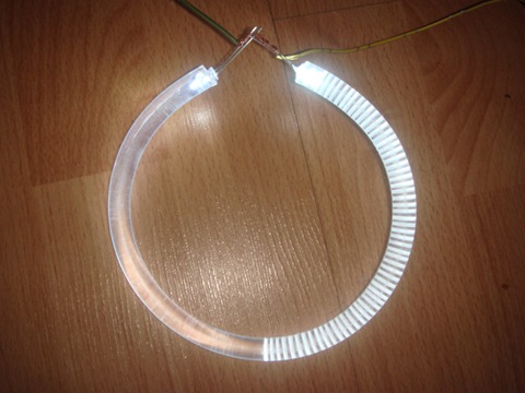

на обратной стороне кольца делаем насечки всё той же пилой. (самая кропотливая работа :)
для чего?

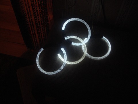

для того чтоб получить вот такой вот эфект:

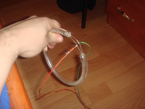

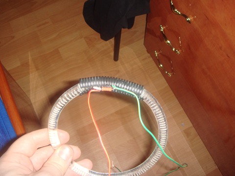

и начинаем пайку :) может я конечно и хреновый паяльник но всё работает :)

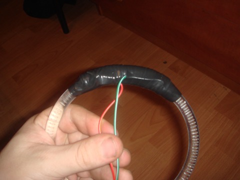

одеваем гофрку и изолируем

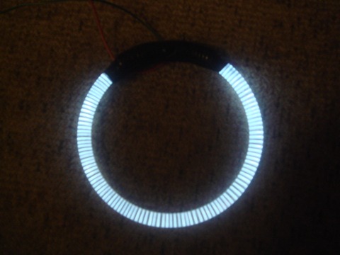

ну и собственно финал работы
з.ы. на машину ещё не примеряли, изоляция сделана порнографично так как планируется прятать это дело под ресничку, видно не будет :)

А на скоко ярко светит? Днём видно будет на улице? За дневные ходовые огни проканает? :mrgreen:
Этот мир часть тебя, а не наоборот и те кто думают иначе пусть идут лесом!

Dark sky писал(а):А на скоко ярко светит? Днём видно будет на улице? За дневные ходовые огни проканает? :mrgreen:
они скорее роль габаритов выполняет, чем дневных ходовых огней
