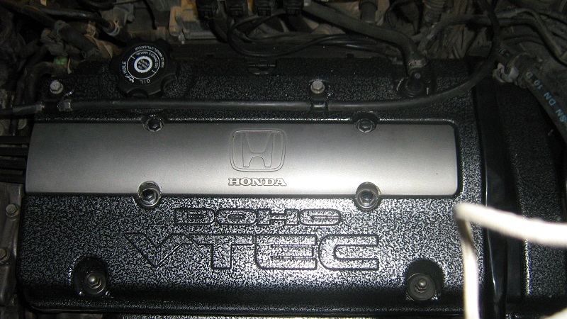

Для этого необходимо:
Порошок керамопластики
Сито для муки
Духовка класса СССР
Поздний вечер
И пару бутылок пива

Снял крышку, добил её профаном 1000. Далее сунул в духовку, нагрел до температуры 150-200 градусов, достал и через сито тонким слоем нанёс порошок. Далее обратно на 20-30 минут и вуаля. Цвета разные, но в наличие есть тока три античных цвета - серебро, бронза, золото. Не а букавки не хочу шкурить - так больше нравится.
