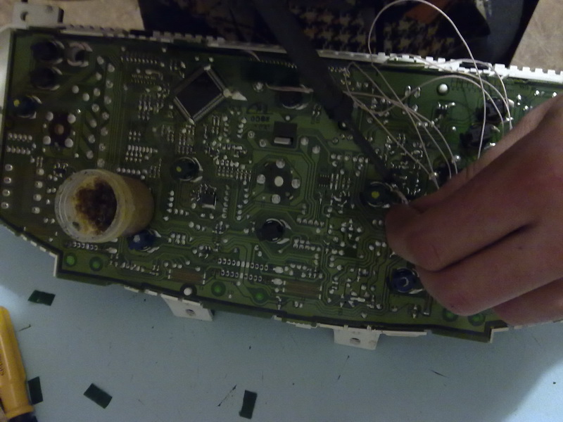

Т.к. мне уже давно навоела тусклая желтая подсветка приборной панели,я решил сделать рестайл приборки с помошью светодиодной ленты.
используемые материалы:
1.Светодиодная лента 1м (ледяной цвет)
2.мелкая наждачка
3.двойной скотч
4.тонкие провода
+ паяльник
В качестве коллеги и наставника Рашит-самоделкин.

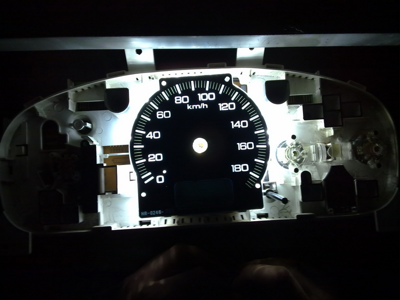

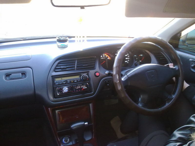

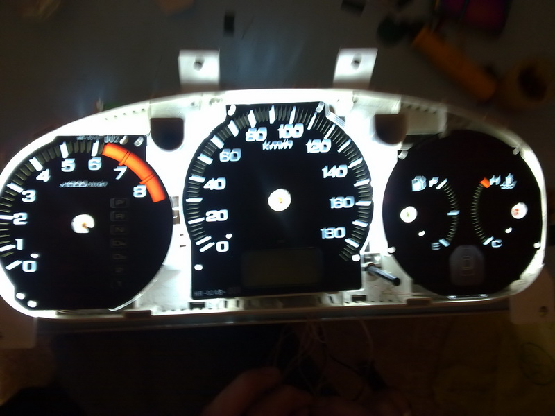

12) Собираем приборку,выставляем стрелки и устанавливаем приборку на свое законное место.Получилось так как я хотел,подсветку видно даже днем при солнечном свете и ночью не слепит.
11) далее ставим на место стекляхи,накладки и смотрим че получилось в общем.
10)Все провода связываем вместе и припаеваем к одной позиции идущей на габариты + к +,- к -.
9)Беремся за паяльник и паяем)))
8)Проверяем првильно ли подсоединили + и –

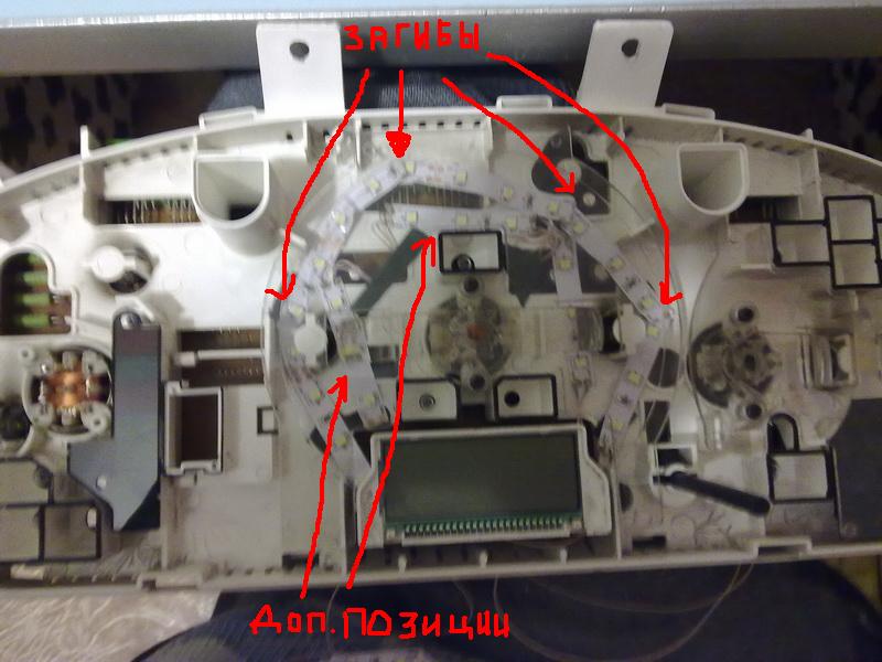

7)Примеряем и отрезаем ленту,делаем загибы чтобы лента приобрела закругленный вид,далее убераем круглую стекляху которая под накладками и приклеиваем ленту к пластмаске на двойной скотч.Для того чтобы не было темных зон делаем вклеиваем дополнительные позиции светодиодов,все это связываем между собой проводами(обязательно учитывать,что если плюс с минусом перепутать,диоды светить не будут)и выводим провода на обратную сторону платы приборки.

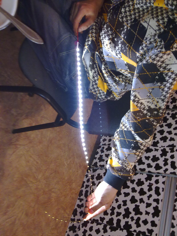

6)Используемая нами лента.
5)Примеряем накладки,смотрим все ли затерли.
4)Рашита плющит))
3)Легкий допинг (чтоб дело лучше пошло)

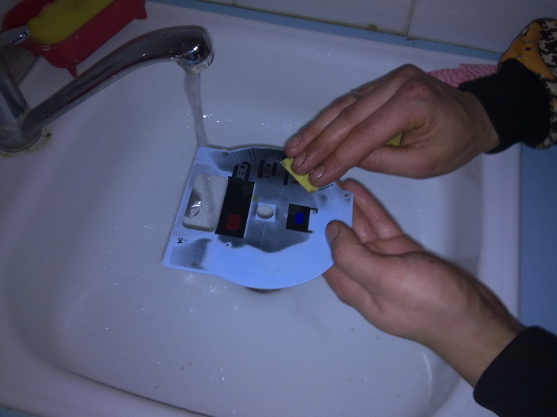

2)Зачишаем наждачкой наклаки с обратной стороны под цифрами и всем что должно свеиться (для лучшей пропускаемости света)

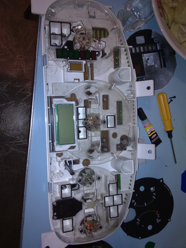

1)Разобрали приборку,сняли стрелки и шкалы.

клёва получилось..хочу так же)))
а стрелки не подсвечивали отдельно?
Zmey
auto:Honda Torneo 2001
Сообщения:823
Re: Что делать когда делать нефиг часть 3. Тюнинг приборки  »  24 апр 2011, 22:09
24 апр 2011, 22:09
стрелки подсвечиваются обычными лампочками которые стоят на стоковых местах,только они помощнее.

даеш фото ночью

Ага, видел в живую вечером ваще зачотно смотрится! ;)

яркость регулируется?

А она с регулятором яркости? А то ночью то как

у меня тоже изнутри стрелки подсвечиваються. у меня на всю подсветку приборки стоит 3 лампочки такие же как в габаритах передних стоят.

Да димер ещё не вколхозили. Хотя яркость панели ночью не наколяет. 10 минут с паяльником и регулятор готов будет. Ну и пельмени с водкой ещё на пару часов)))

да я тож сначала думал что ночью будет слепить,но оказалось нормально,сначала конечно не привычно было.
