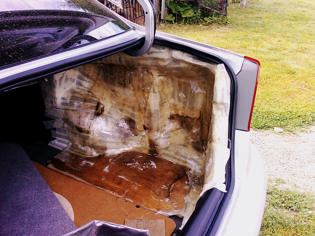

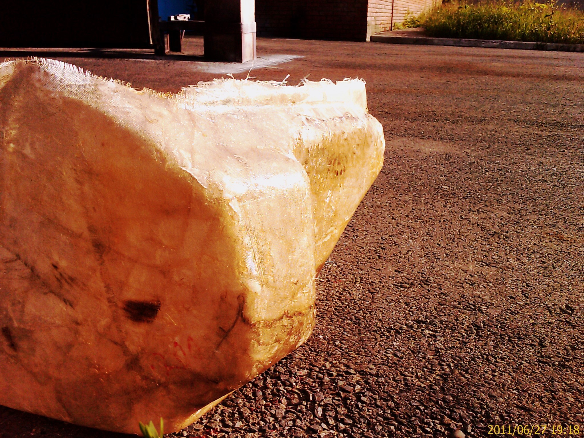

решил сделать саоими руками

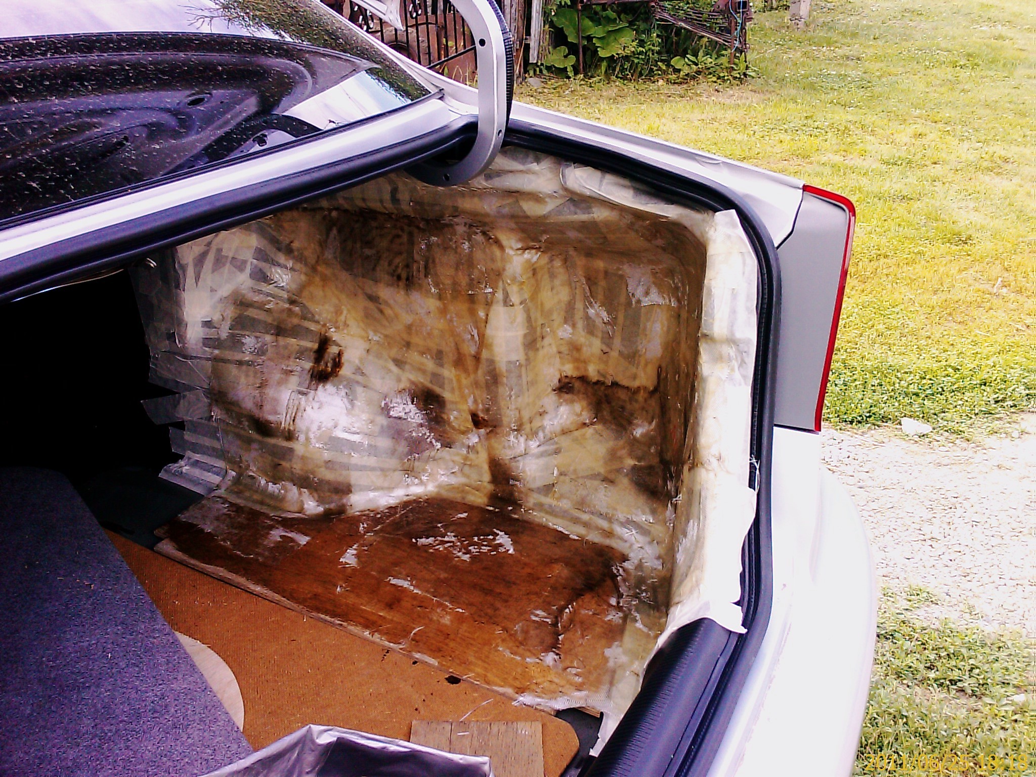

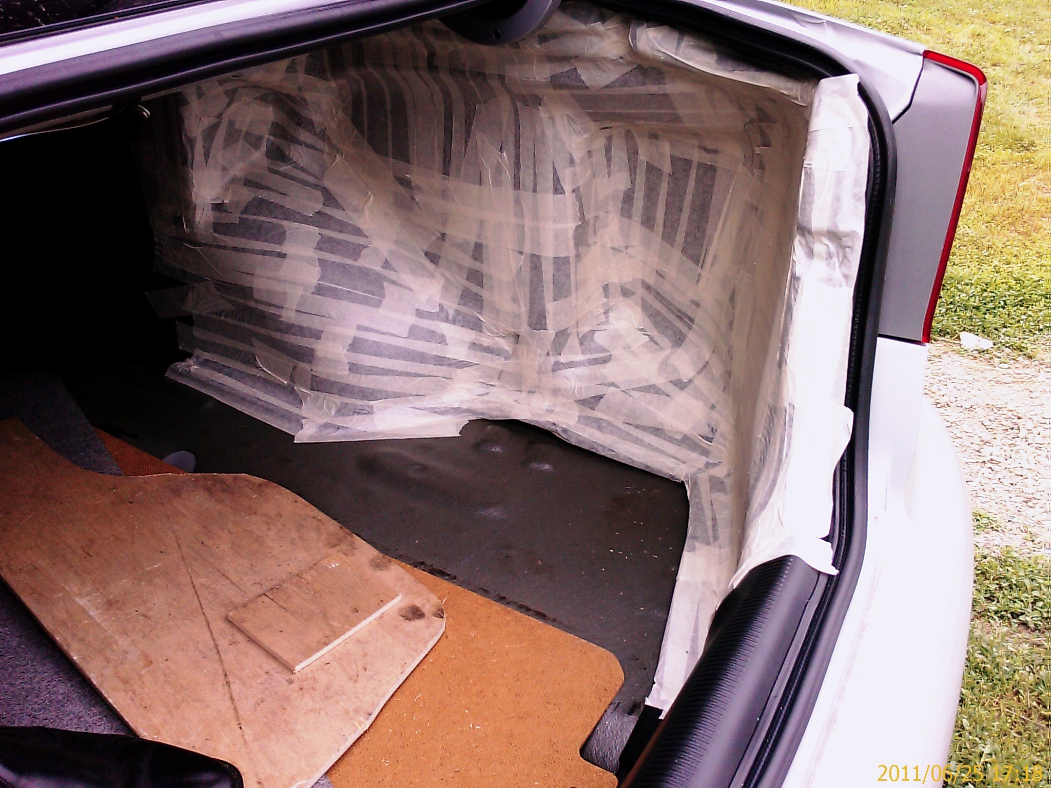

начал с оклейки внутркнней части крыла бумажныс скачем .В правом крыле места больше поэтому было выбрано оно.

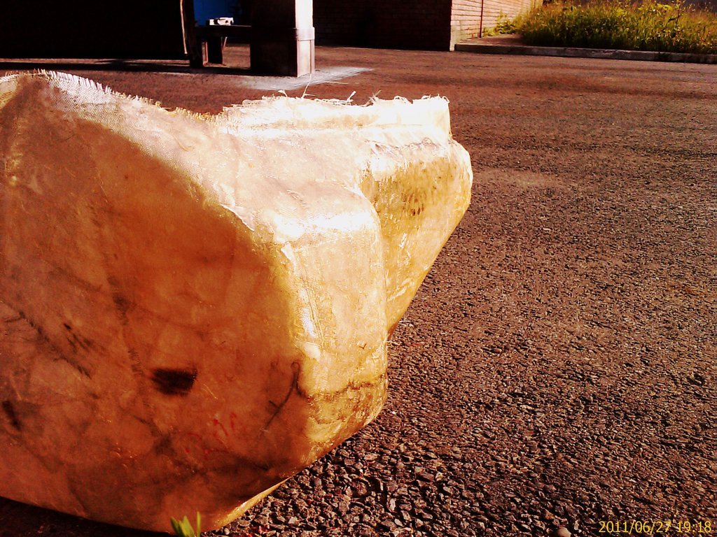

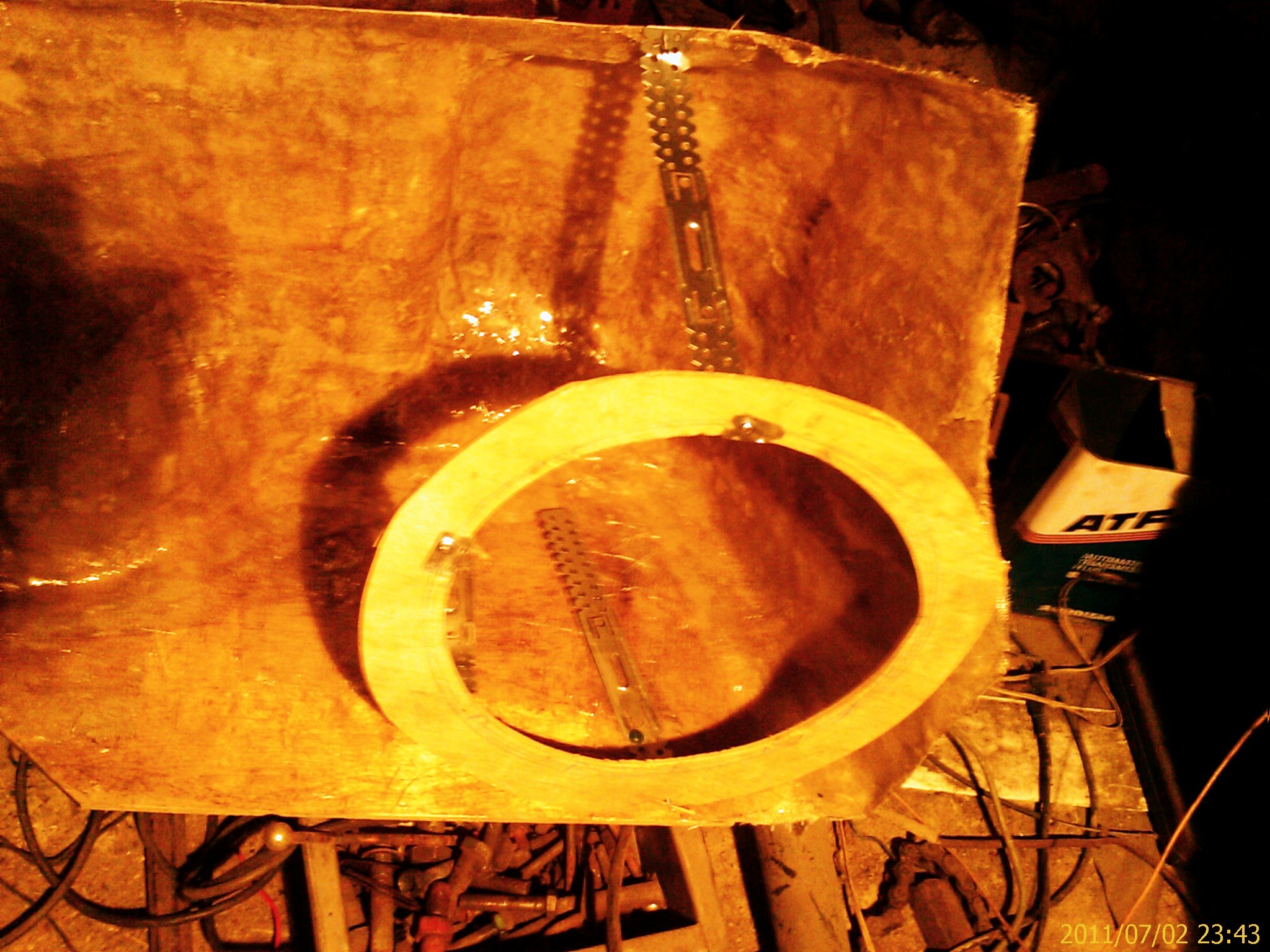

затем начал наклеивать волокно+смола

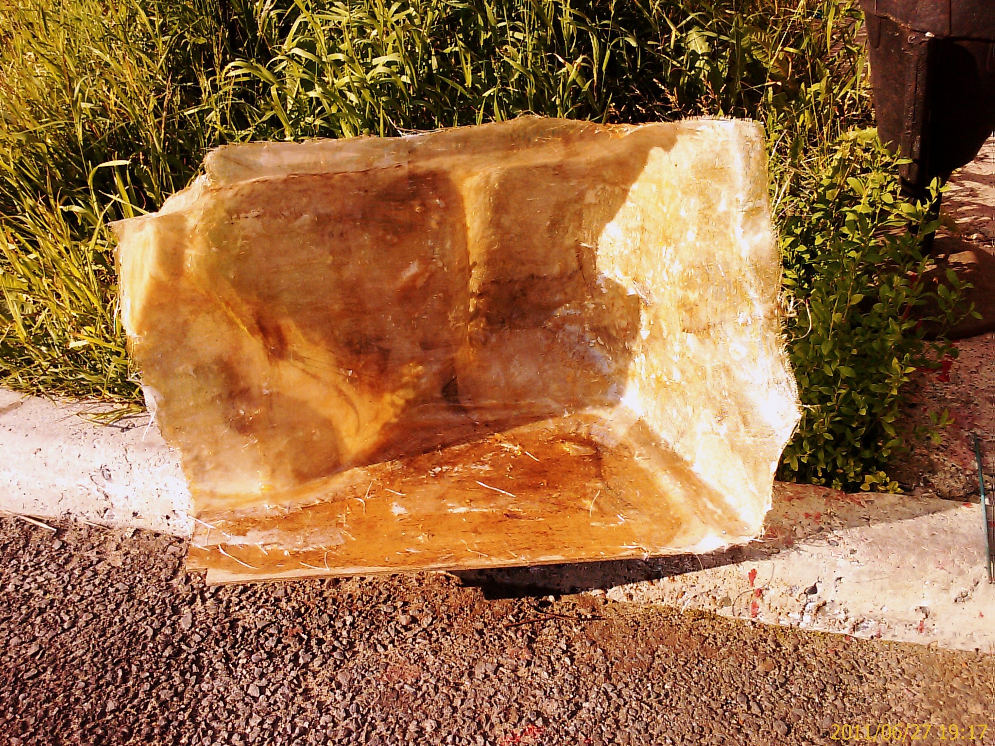

вынул то что получилось после 3-х слоев.
вид сзади

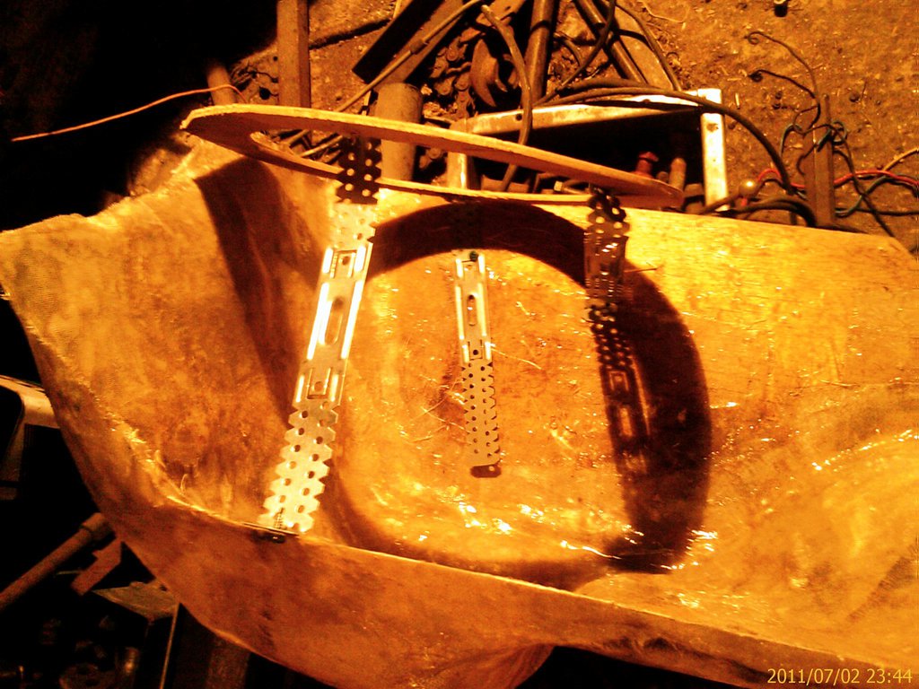

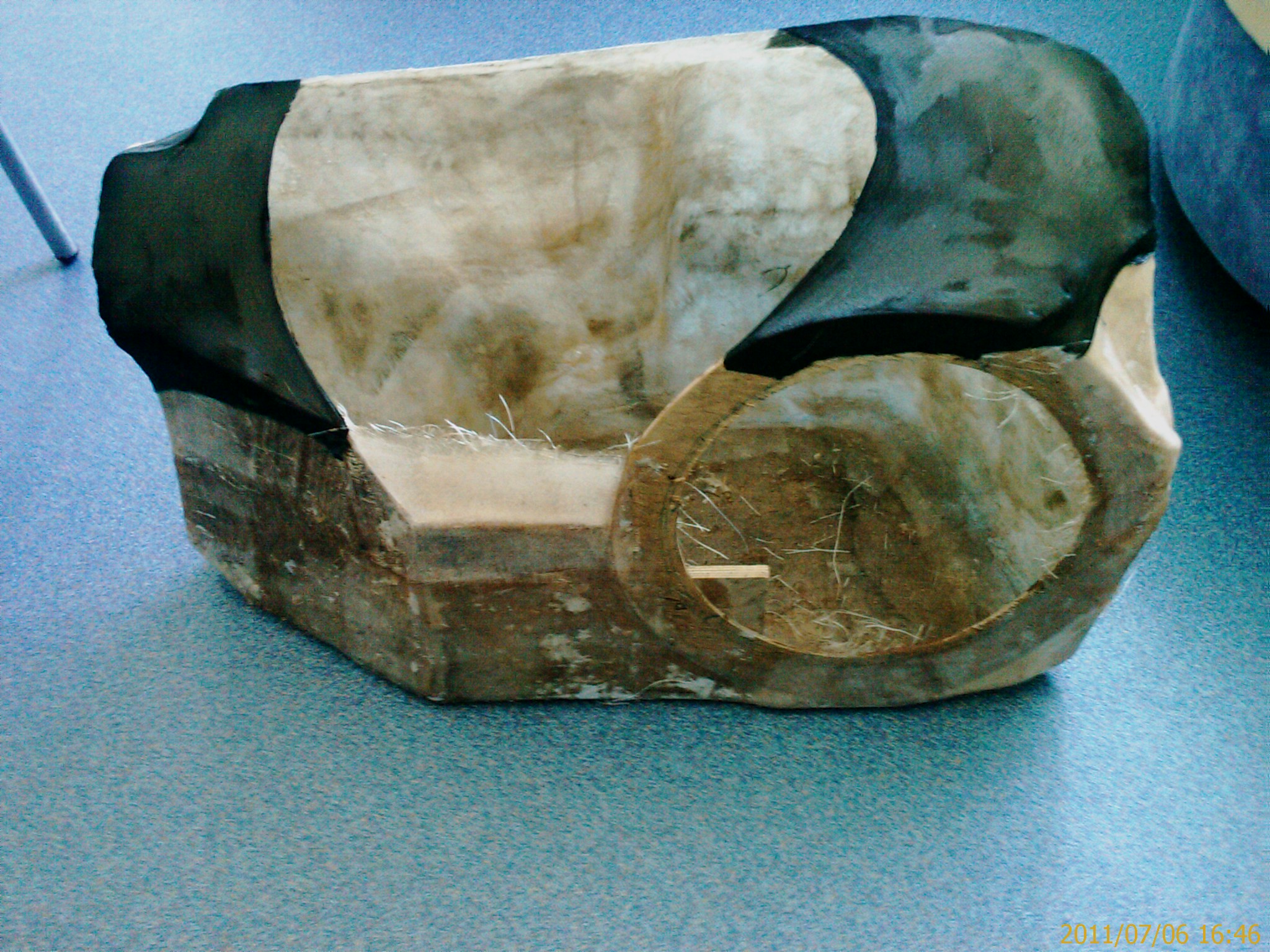

после наложения еще нескольких слоев пришла очередь передней стенки использовал фанеру
и другие подручные материалы
втом чиле калготки

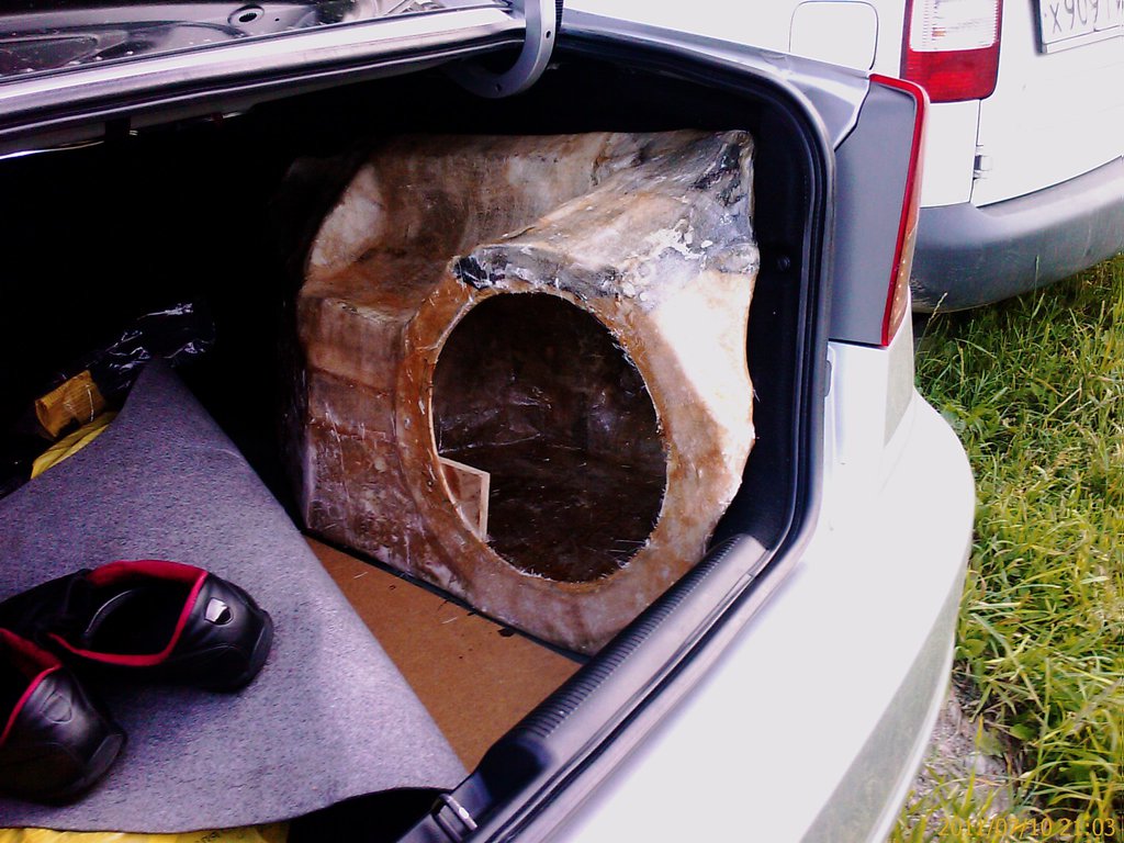

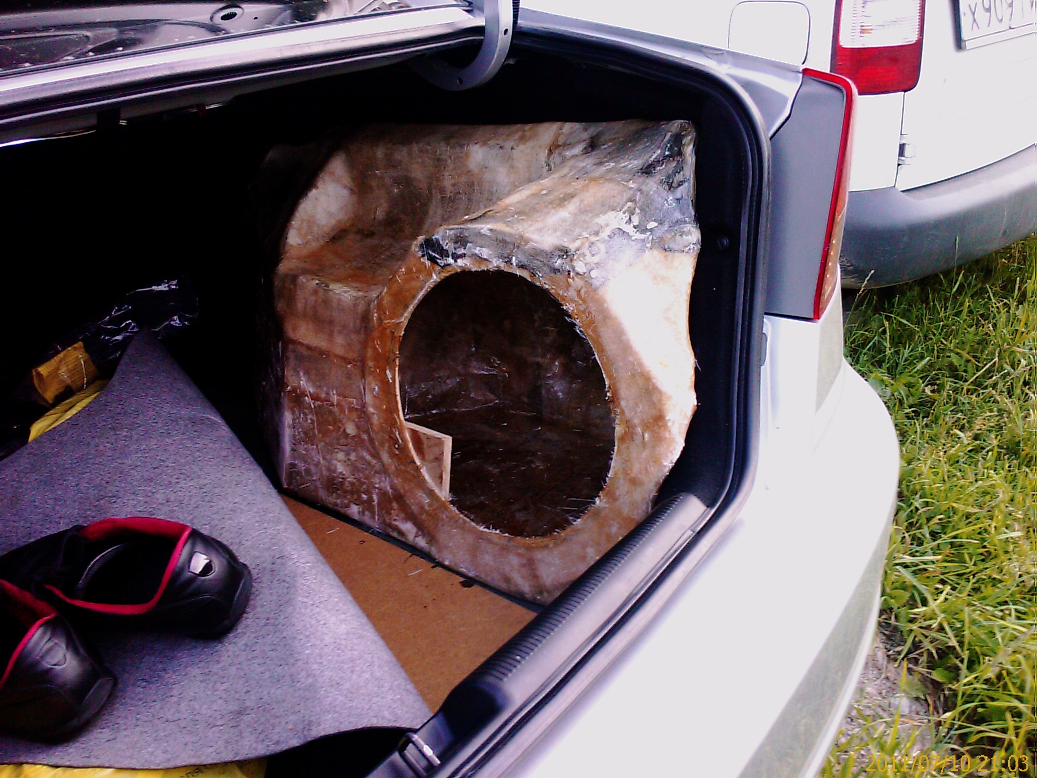

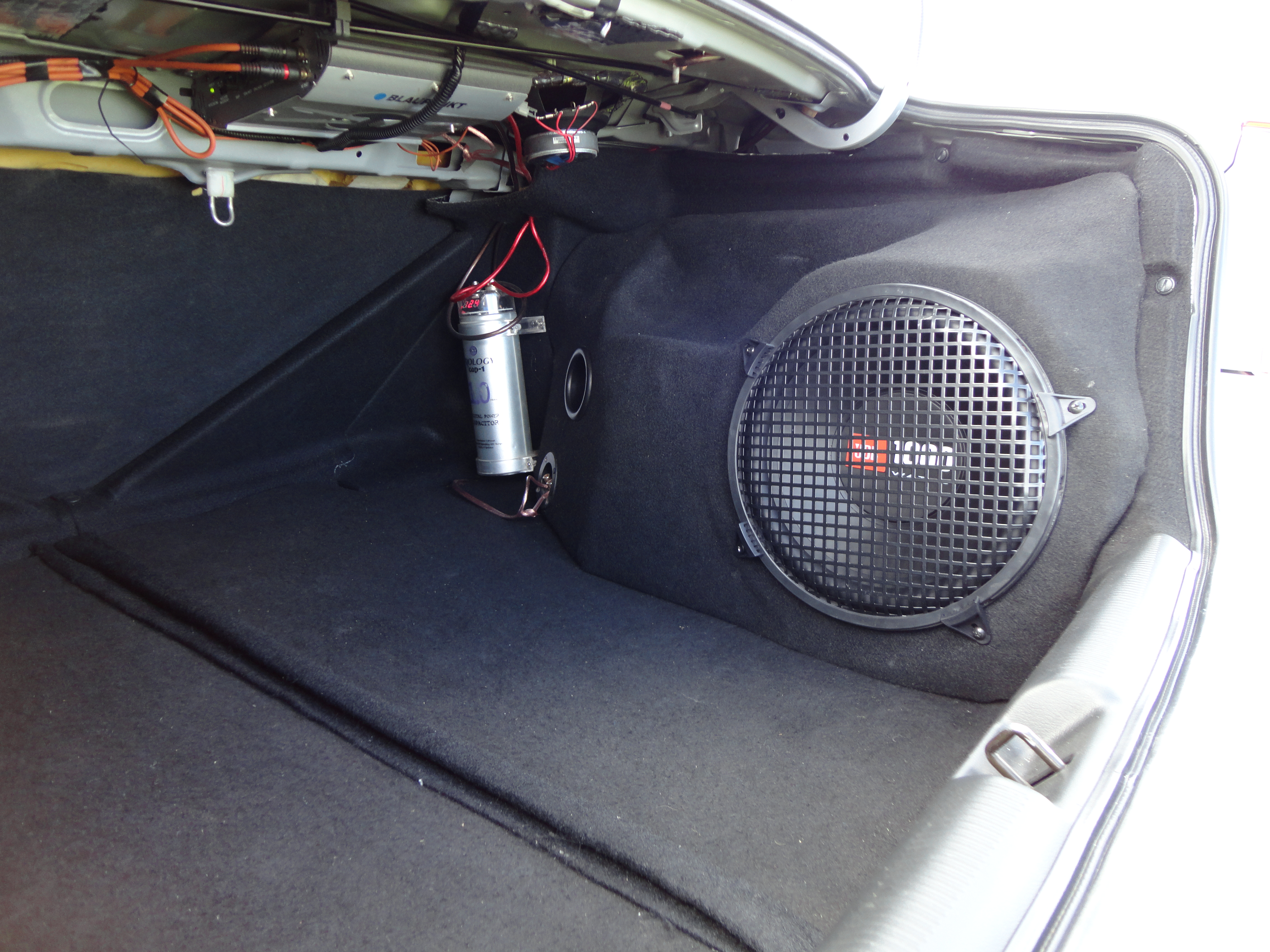

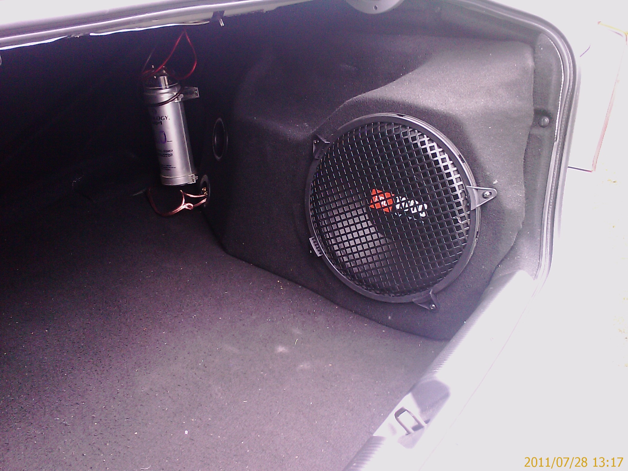

результат на лицо
дальше шпаклевка ,фазоинвектор,наклеил вибропласт в один слой внутрь,подбор динамика,карпет,после сборки выявилось то что местами стенки тонкие т.к стенки ходили втакт динамику пришлось наложить еще 3 слоя.Результатом даволен.

Недели две . Делал только на работе (работаю сутки через трое) и когда в деревню ездил. Вонь от смолы сильная,гаража нет.В деревню не уеду похвастаюсь.
Torneo 2.0 99г.была .Civic 1.5 2005 продан
Granin
auto:Honda решает.
Сообщения:3444
Re: сабушка стелс своими руками.Тему читать снизу вверх.  »  03 авг 2011, 12:05
03 авг 2011, 12:05
объём песком мерил?

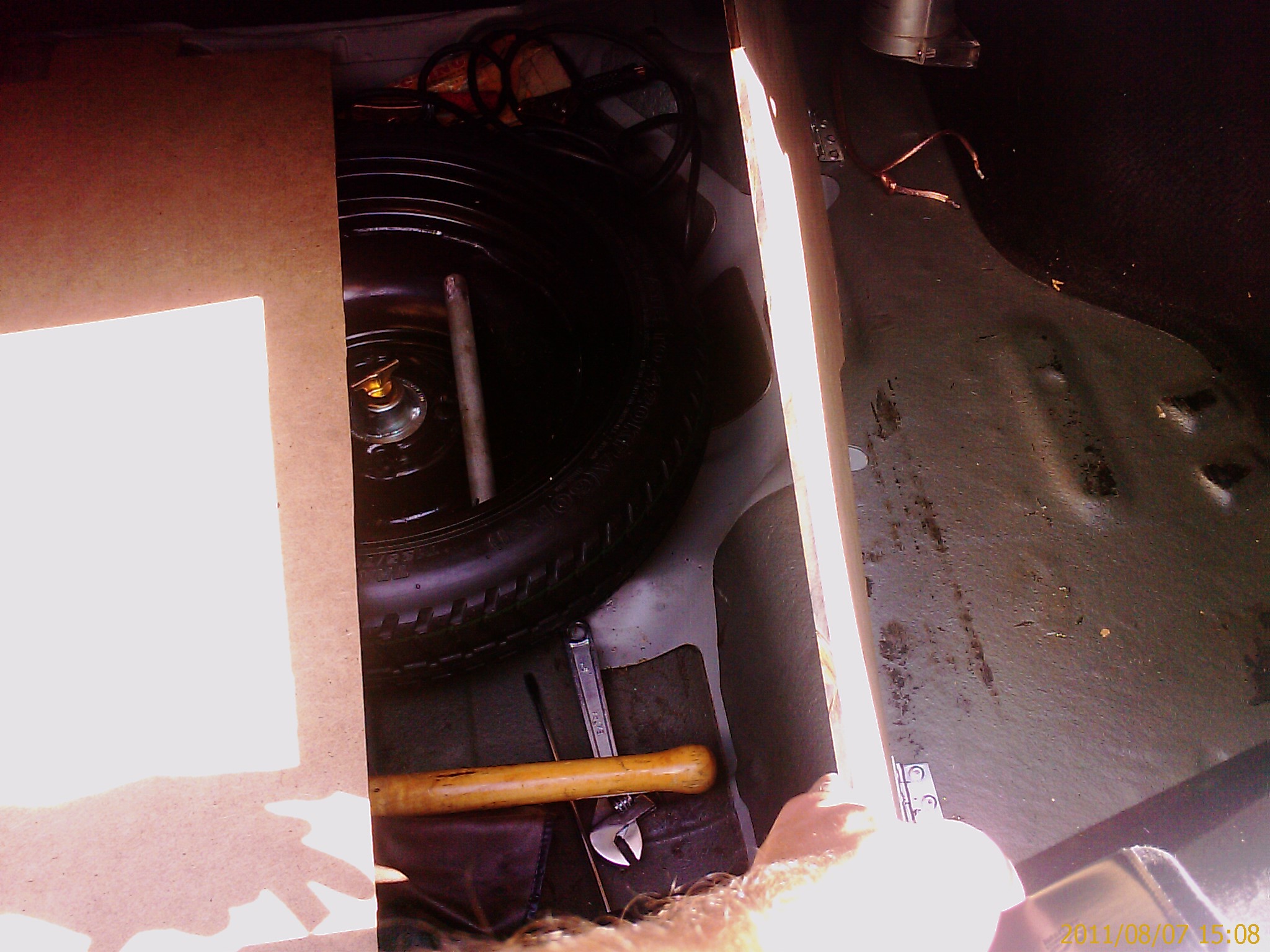

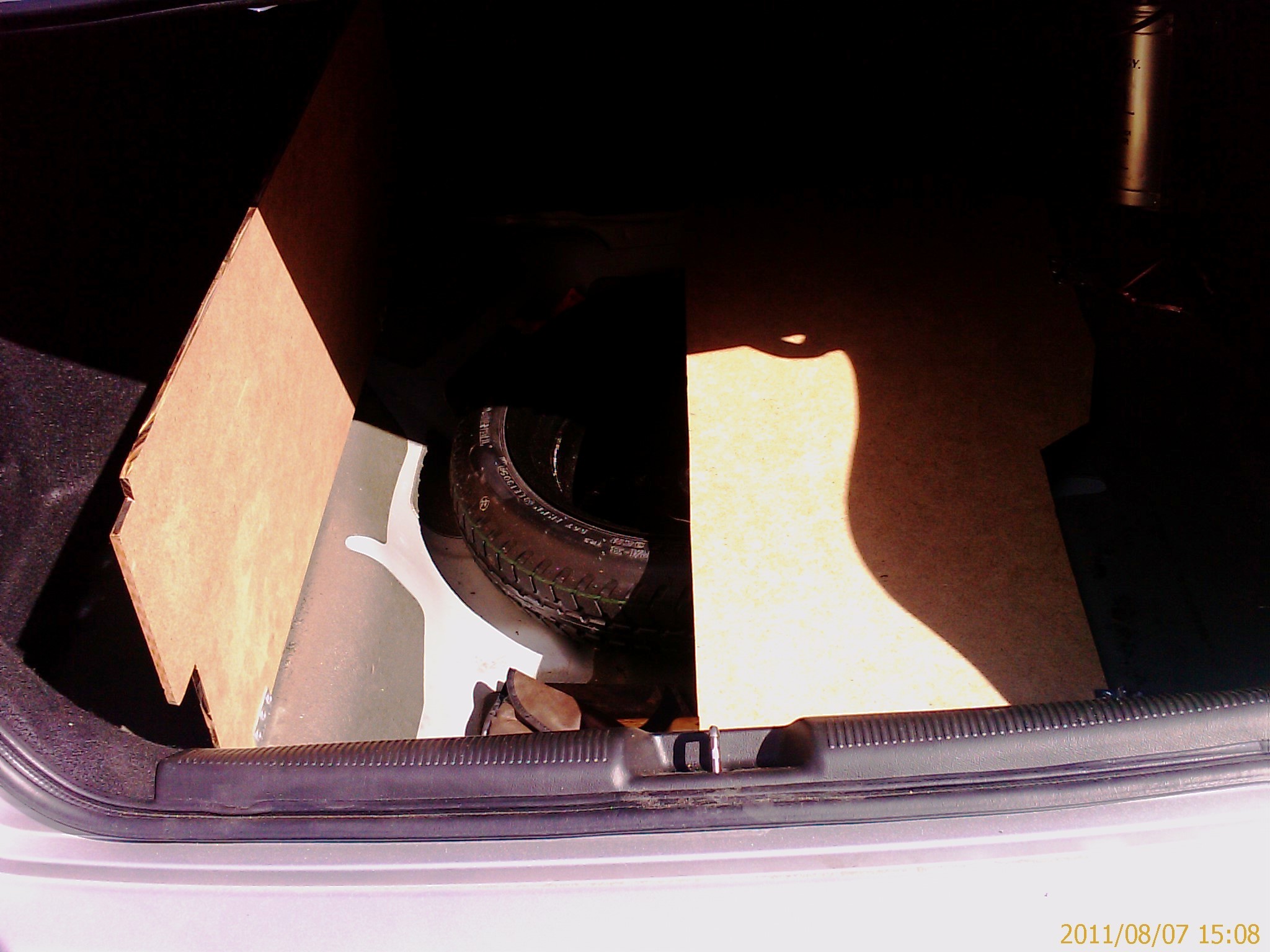

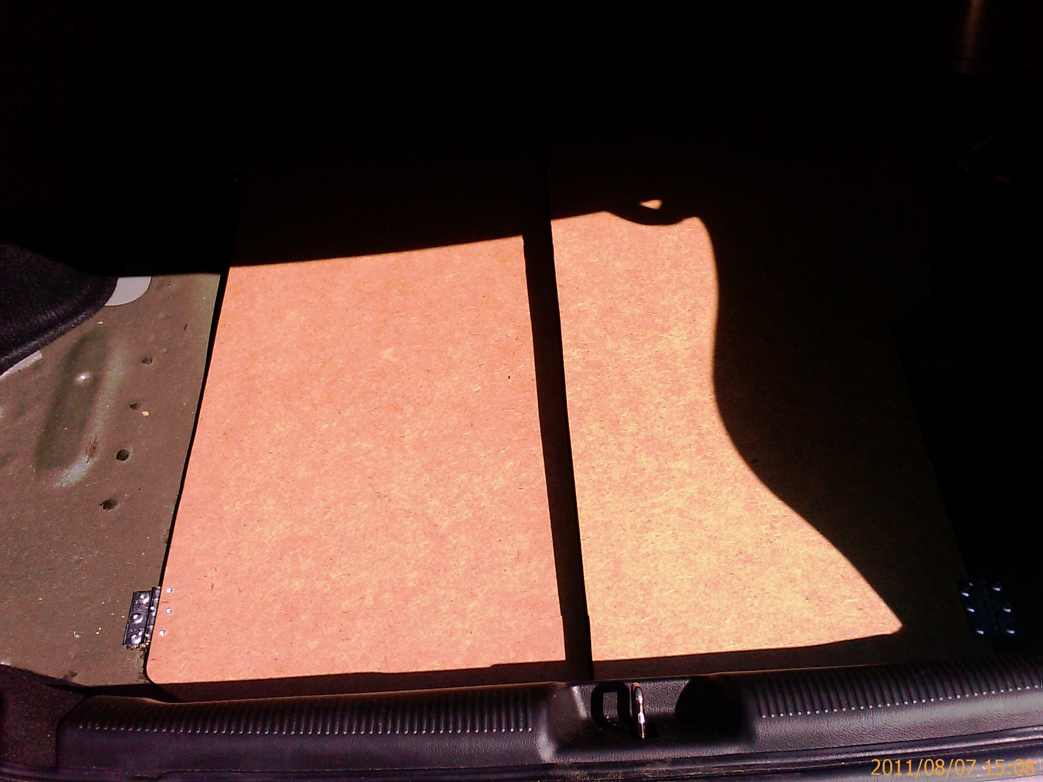

да 47 литров получился.оч.смешно смотрелся на пляже правда ни один не спросил,что я делаю и на том спасибо.сейчас в процесе производства двухстворчатый фальш пол.
так
