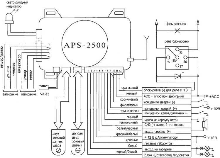

Пока как временное решение свинтил с машины клона дешевую сигнализацию SHERIFF APS-2500 .
На ней есть 2й канал , хочу его поставить на подъем фар . Как это можно осуществить ?

Тебе на постоянку открыть, или мигнуть фарами? Если "Pass" то цепляй на цепляй реле на выход подрулевого переключателя, на контакт "Pass" соотвественно. А просто открытие надо разбираться с алгоритмом работы кнопки поднятия фар. Поищи схему для начала. Хотя это достаточно трудно будет сделать. Всмысле схему найти.

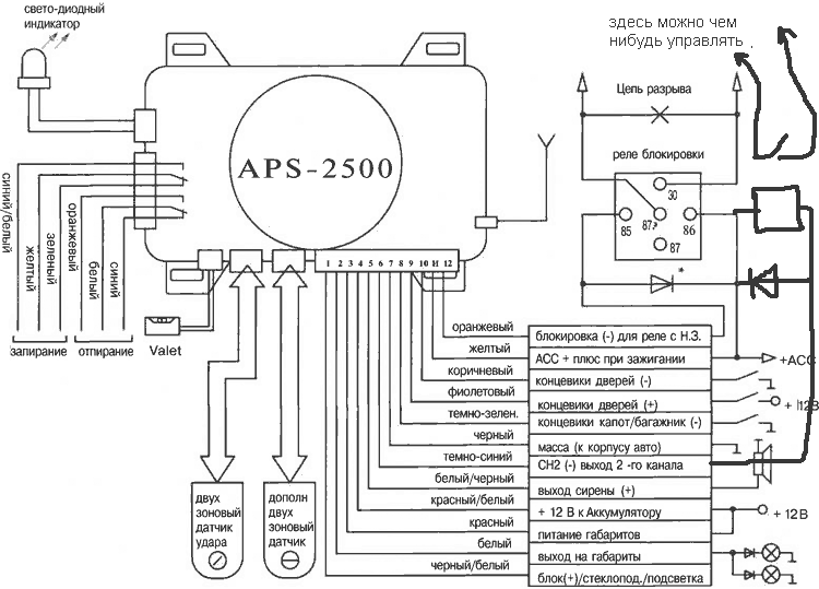

Ну и цепляй на "Pass" вот по такой схеме.
