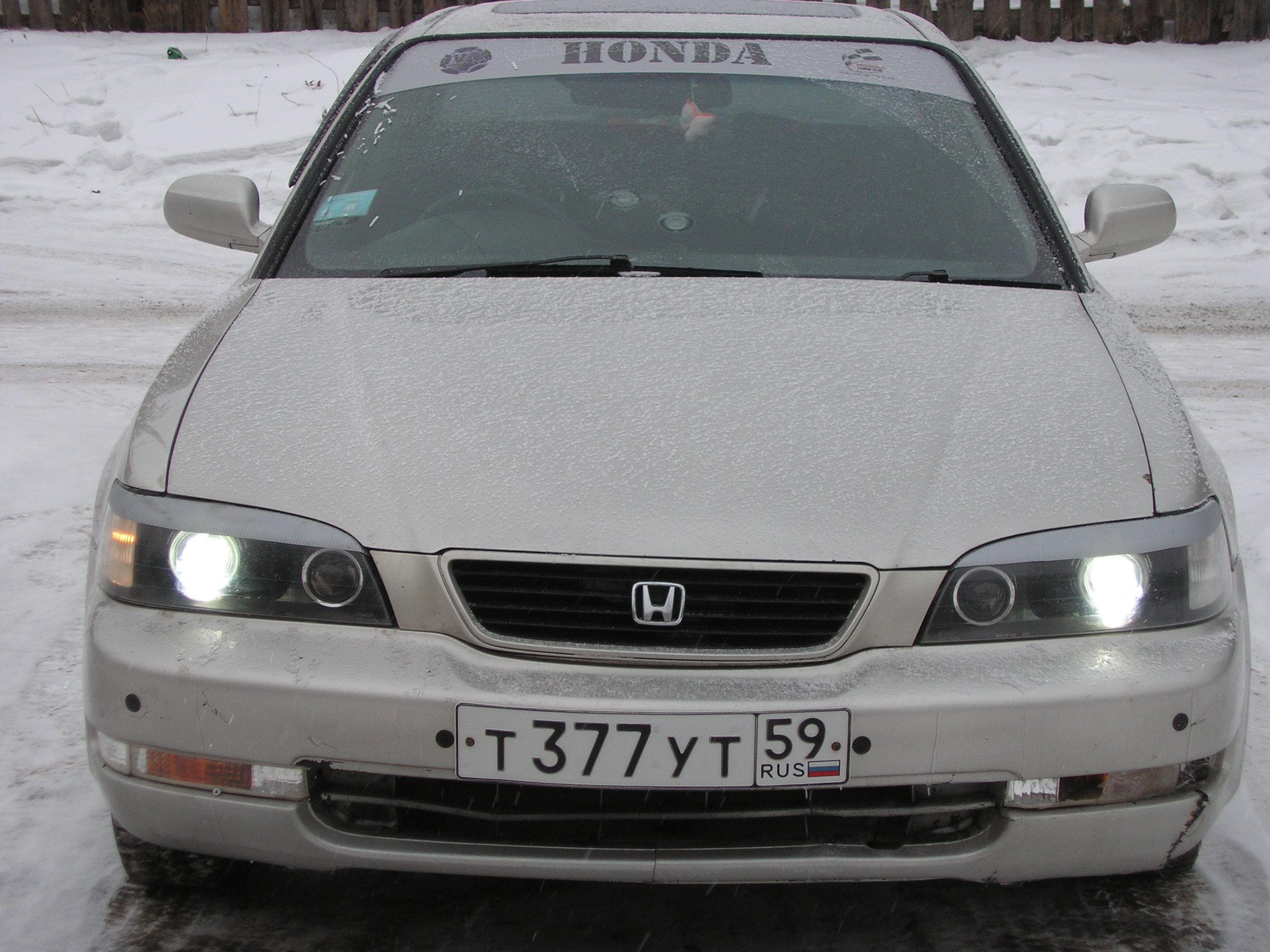

немного тюним фары...
разбираем...
убираем все лишнее...
устанавливаем линзы FX-2.5...
прикрутил на саморезы по дереву 10см.они же и настройки.под них желательно пружины вставить...
далее черним маску черным грунтом(не краской.должно быть матовым),чтоб небыло бликов...
результат моих трудов меня полностью устроил...

Зачет!хорошо получилось!)

ага, круто вышло, мне сначала с рафаги показали))

сколько стоит комплект и какой серии линзы г1 г3 г5 ???

те серии которые написала -не бери.даже моримото,что стояли у меня изначально на порядок лучше.
сейчас поставил Koito FX 2.5" D2S.
http://www.galogenu.net/hid_lens_bikoitofx.html" target="_blank
за место туманок старые Morimoto D2S (2,8 дюйма)
http://www.bilinza.com/index.php?page=s ... &Itemid=59" target="_blank

я тоже так хочу планирую сделать скажите какую линзу "Ы" брать ???я так понял 4 шт надо брать дальне-ближний... а как с регулировкой у нее дела обстоят ???? машина торнео цф4
смотри выше на фоты...
убираешь отражатель и прикручиваешь линзу на саморезы...
можно смастерить пластину и посадить на родные (болты)настройки...
у меня же линза и ближний и дальний(би ксенон) в одной линзе
