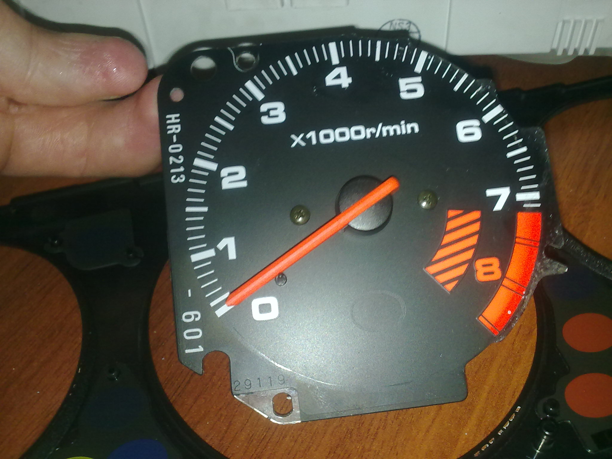

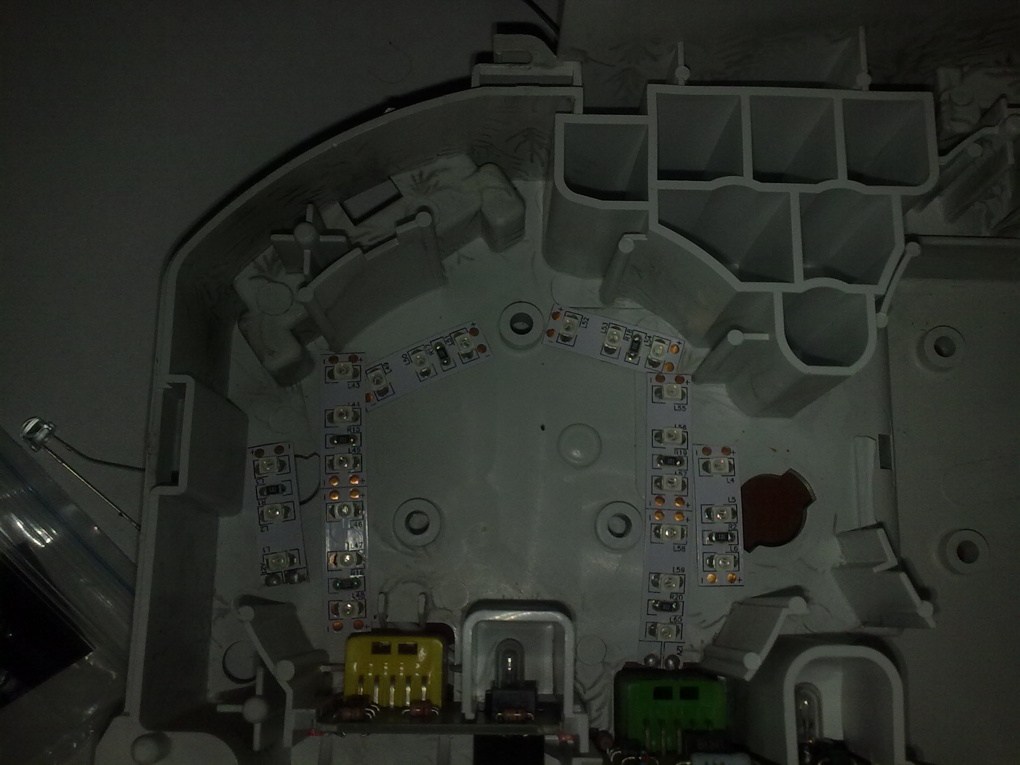

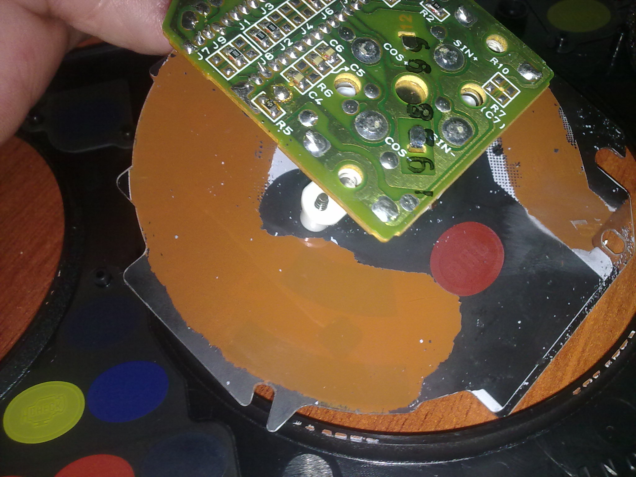

Итак мы имеем панел. Ну снять ее думаю сможет каждый.
Сняли, разобрали, достали шкалы взборе с моторчиками и платами. В этом отличие от аккордов, стрелки НЕ СНИМАЕМ.

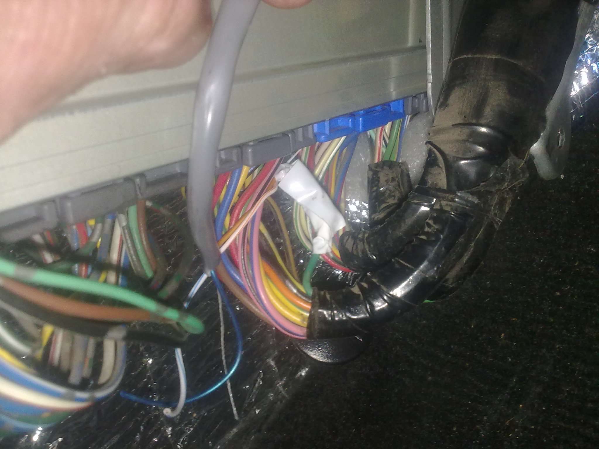

http://hdd.tomsk.ru/desk/inqmjakg" target="_blank

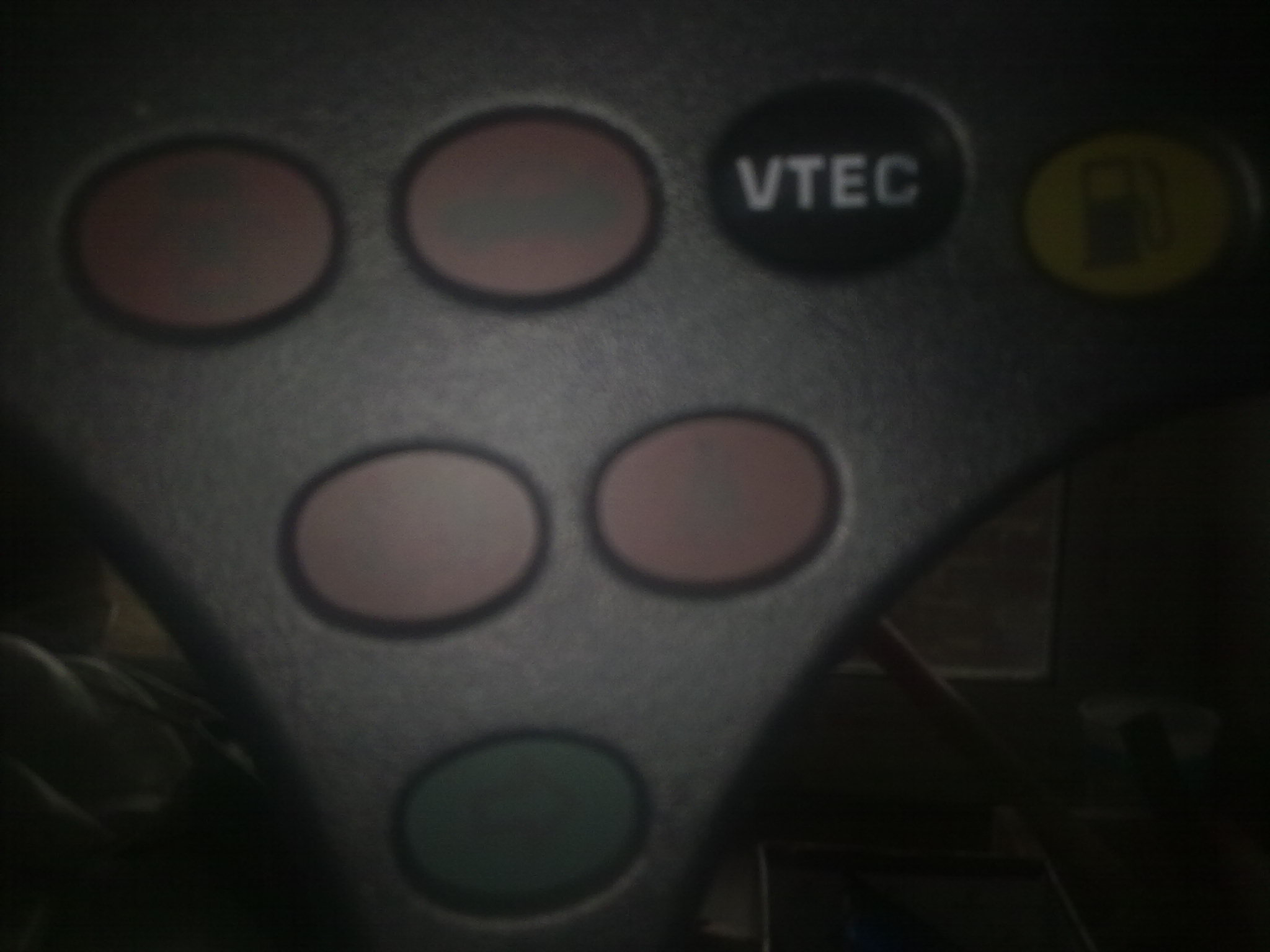

видео индикации втек
и все таки у меня втек врубается в 6200 об/мин

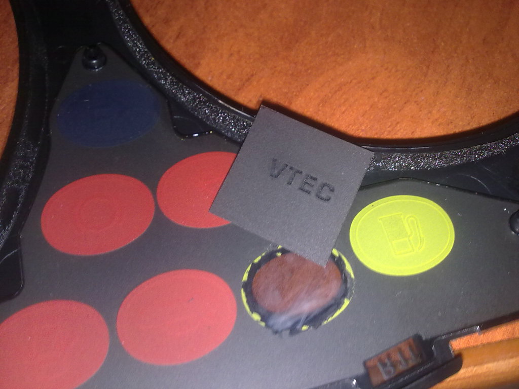

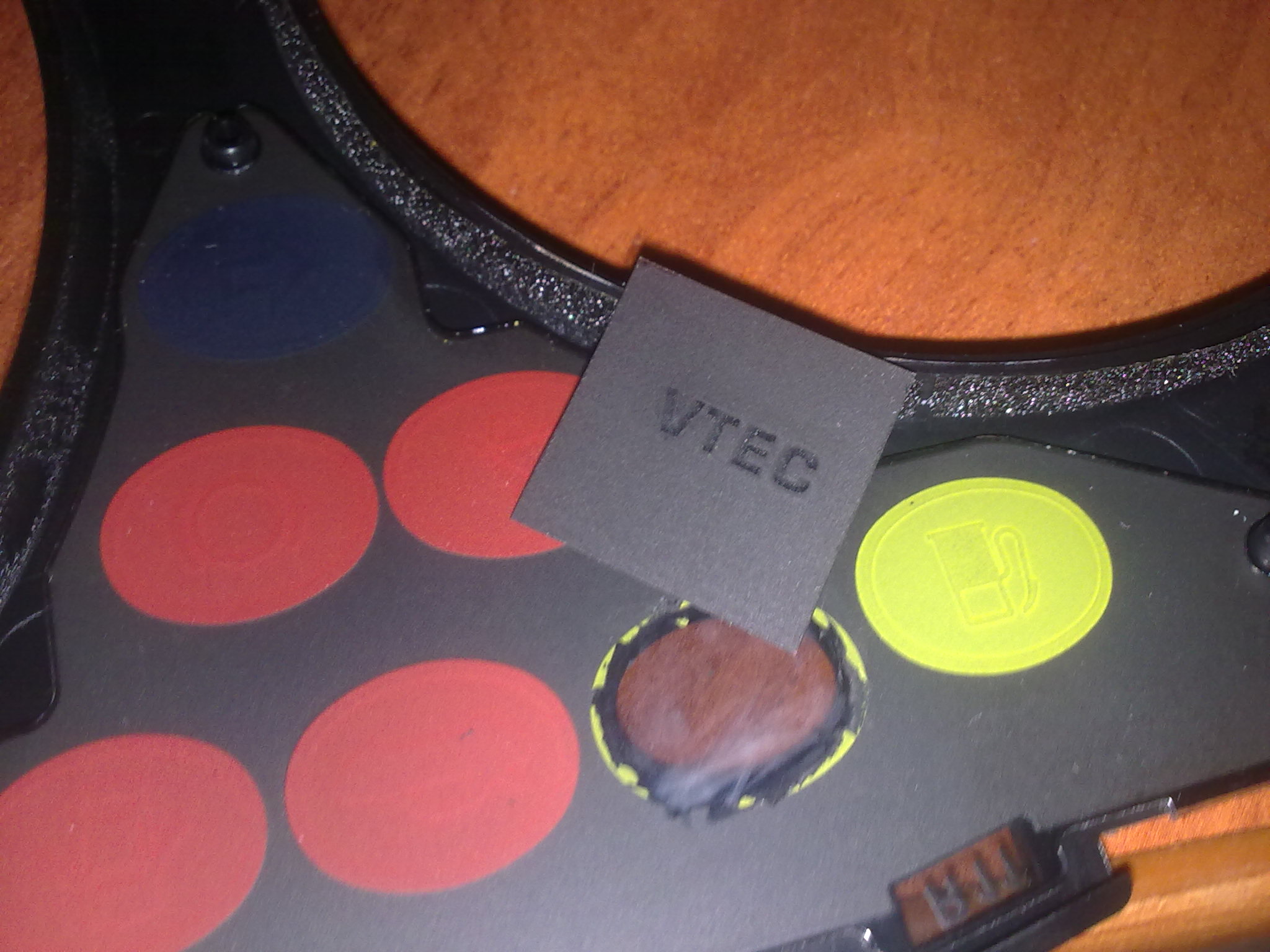

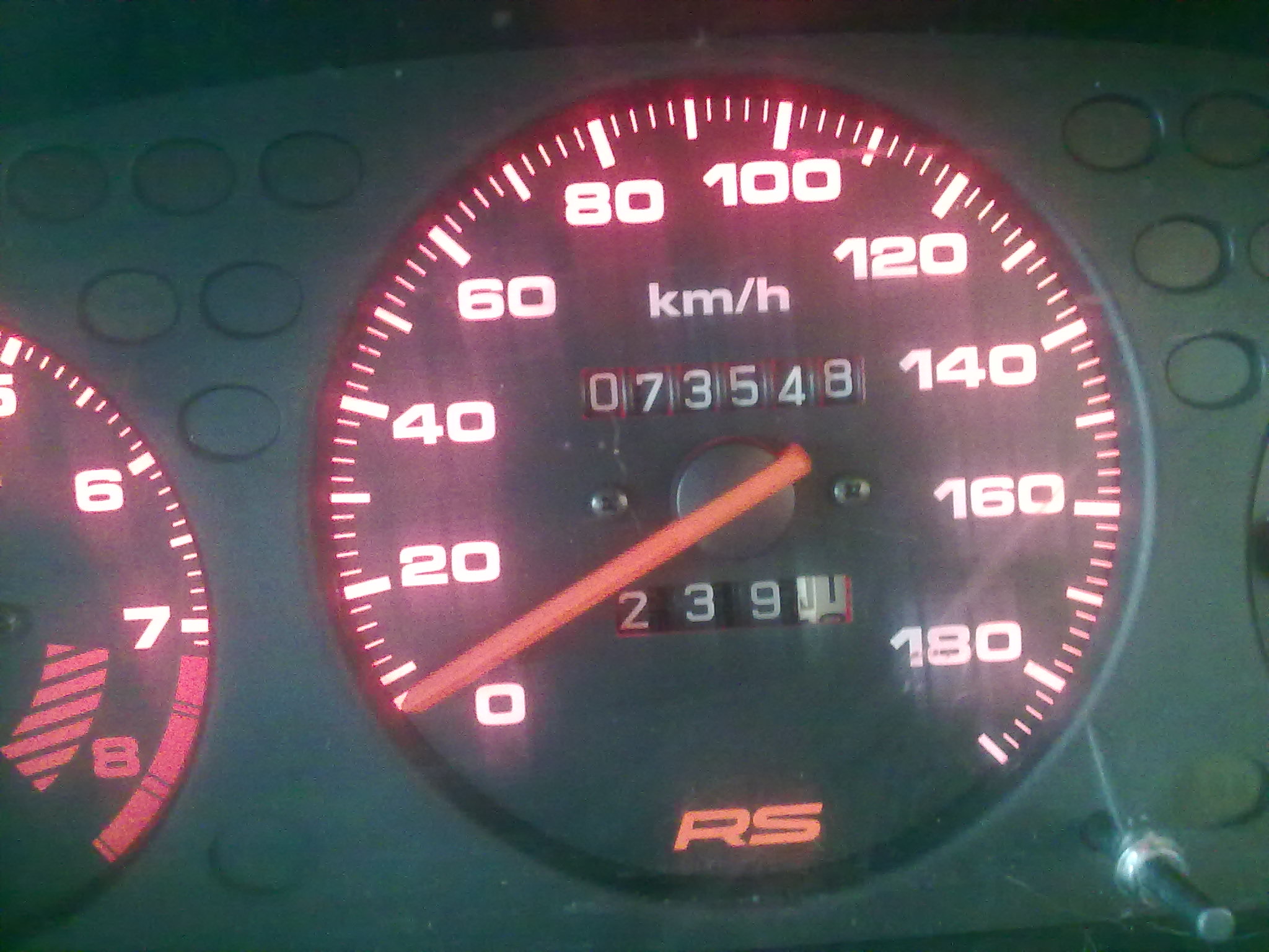

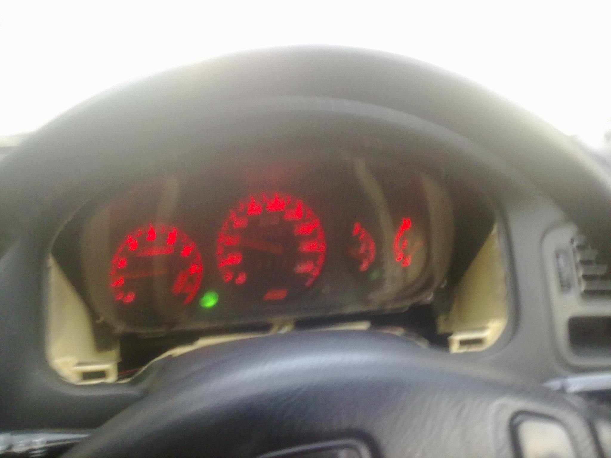

И еще:
Я изначально хотел белый цвет, купил ленту, а из-за фильтра светого она не пошла. Красная тоже неплохо получилась.
Так что дучше разобрать панель, пойти в магаз и попросить повлючать разные цвета лент и посмотреть на просвет, что понравиться - то и взять. Я гонял без панели неделю, за бенз только волновался, уровня не знаешь))
Затраты:
лента 1 метр - 320 р (осталось 30 см)
жидкость для снятия лака 32 р. (ушло пол флакона)
палочки ватные 50 шт. ушло.
диод один на подсветку индикатора 3V + резистор 470 Ом - 20р.
ну и термоусадка
герметика прозрачного для крепления трафаретика не было, использовал клей титан для потолочной плитки)))
содинять ленту хрошо подходит витая пара, паяется вообще прекрасно и тонкая.(кому надо, могу подогнать)
Затраты:
ну и термоусадка

огонь)) мое почтение)) у меня вообще большая часть лампочек сдохла в панели)))

Re: диодная подсветка приборной панели, Сивик ЕК » 05 мар 2012, 09:42
белую брал по 190, там на 5 см 3 диода, на красной на 5 см 6 диодов. кому как лучше....

Андрюх ништяк вообще! и не скажешь что платик рыжий.
смотрю лента совсем другая!
однако если осталось яб у тя несколько секций взял бы
в подсветку климата. ну если не жалко.
