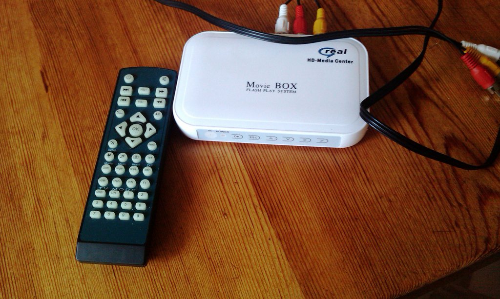

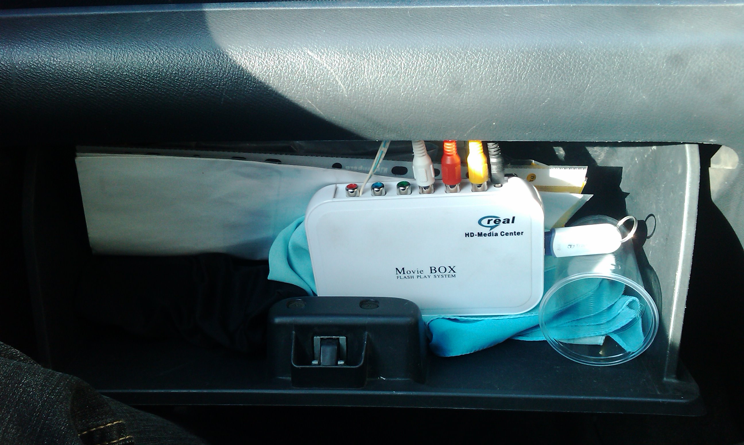

Еще одна инсталяция. Имеем Сивик 2001 с нави.
Берем китайскую балайку:

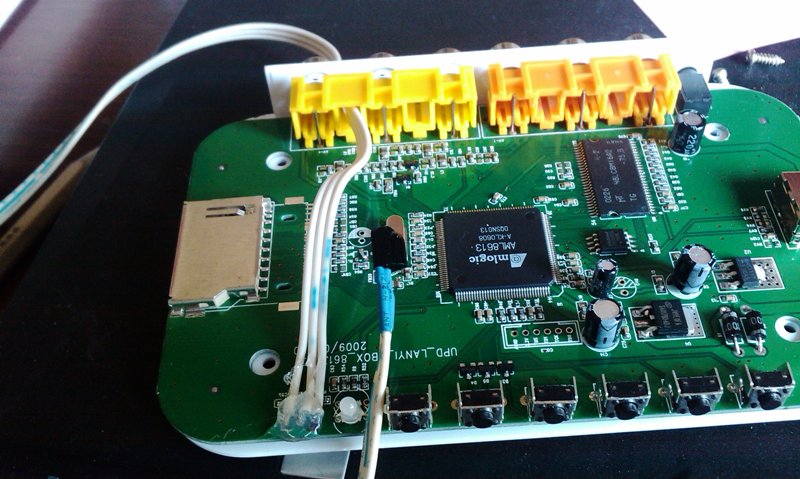

Балалайка умеет воспроизводить музон, видео, картинки. Инсталировать ее решено в бардачек, для чего был выведен ИК приемник. Понадобится так же преобразователь питания 12в>5в.
Продолжение следует...

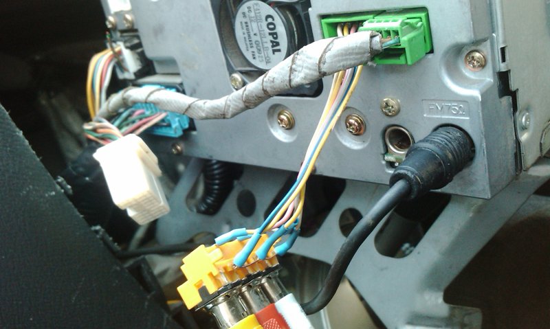

Продолжаем. Снимаем штатную голову и готовим ее для работы в режиме VTR. На ней имеется зеленый 6-ти контактный разъем, это и есть аудио видио вход. Я сделал переходник на тюльпаны.

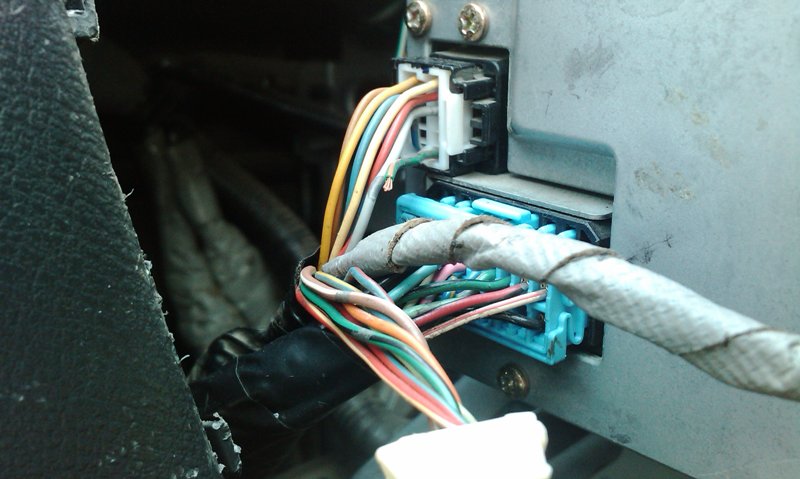

Еще одна немаловажная деталь: надо убрать блокировки видио во время движения.
Провод от датчика скорости отрезаем за не надобностью (только не от самого ДС а от майфуна). Провод от ручного тормоза отрезаем и садим на землю в сторону головы.

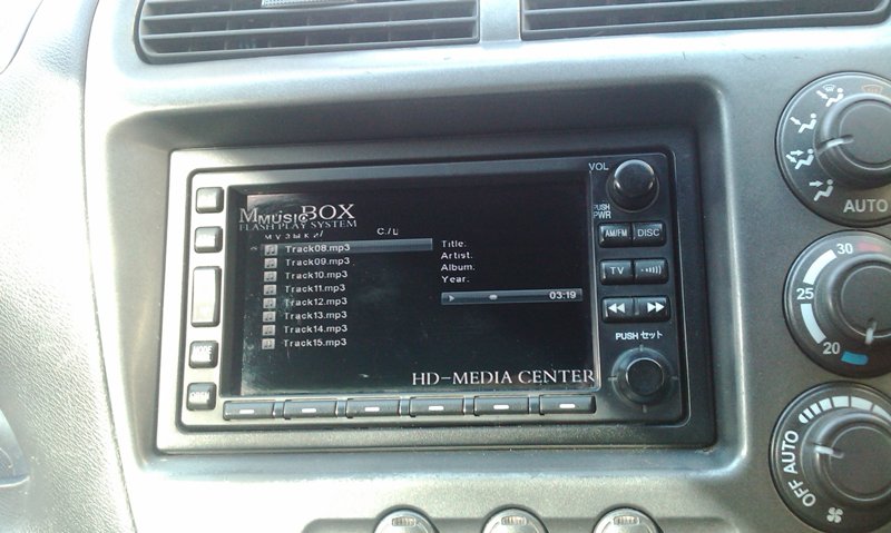

Ну вот в общем то и все, распологаем девайс в бардачке, ну и кому где будет удобно.
А ИК приемник я расположил в центральном воздуховоде.
Ну вот в краце и все.
