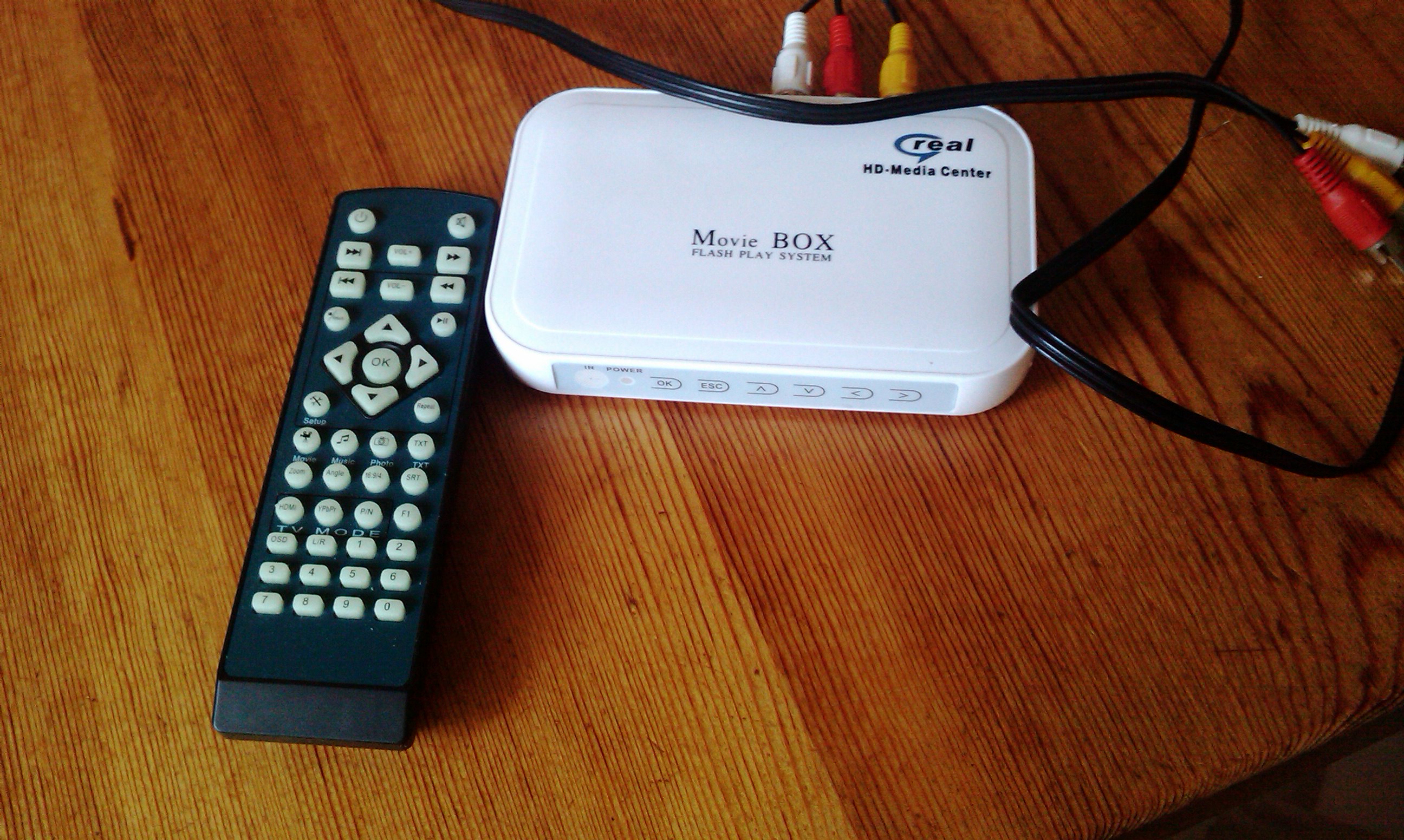

Еще одна инсталяция. Имеем Сивик 2001 с нави.
Берем китайскую балайку:
Балалайка умеет воспроизводить музон, видео, картинки. Инсталировать ее решено в бардачек, для чего был выведен ИК приемник. Понадобится так же преобразователь питания 12в>5в.
Продолжение следует...
