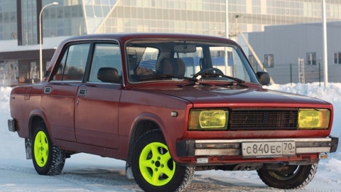

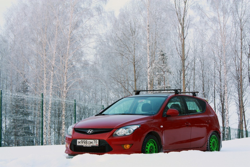

красили с балона
но не ради красоты и блеска
а так по приколу, может и видел, каталась хуендайка i30 на зелёных дисках(той зимой) теперь на голубых будет
сивик хэч на кислотно оранжевых уже 2 сезон пошёл
и ваз 5 был на кислотно жёлтых
покупалось всё в автоэмалях не "самолёте"
там же и консультацию получали
супер пупер эфекта ожидать можно
а вот то что краска будет легко и просто получать повреждения это только так
делалось всё по принципу "не себе, пойдет" хотя делали себе
диски помыли, вытерли, зашкурили(1000шкурой) "веником" пыль смели
облили грунтом в 3 слоя
облили краской в 3 слоя
и лаком в 3 слия
вобщем на сезон хватит точно, а там как повезёт
