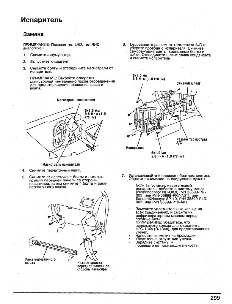

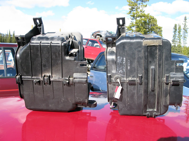

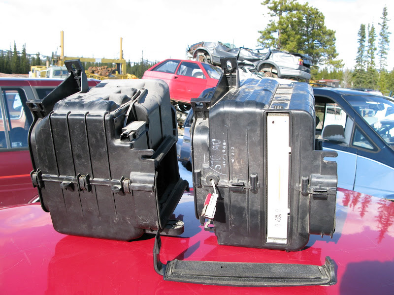

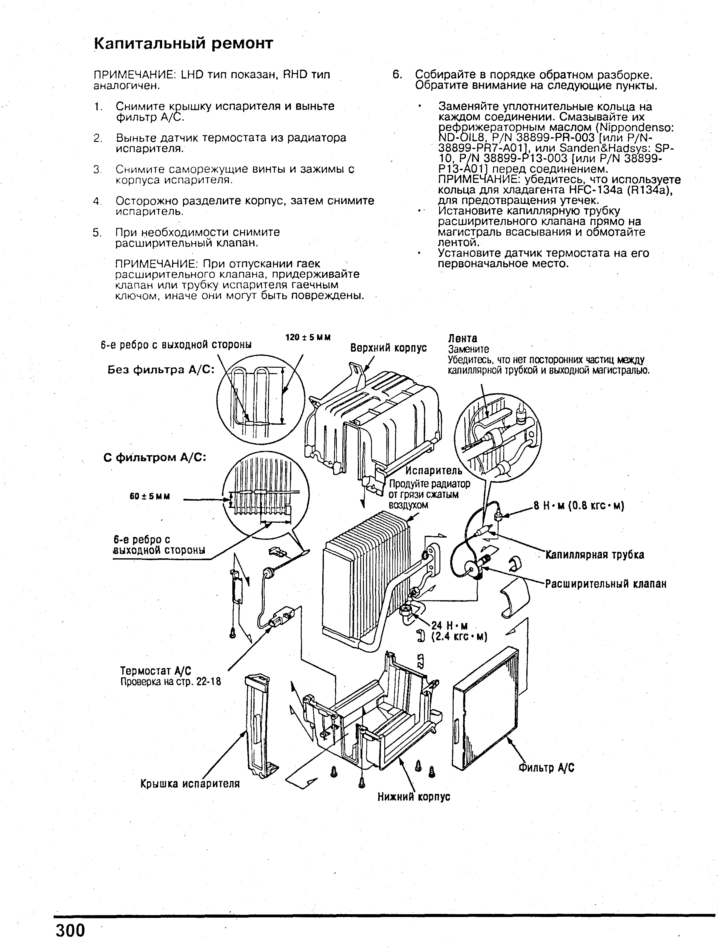

Надоело все время в пыли ездить, когда задался вопросом о замене салонного фильтра, оказалось что моя Integra, а так же не которые цивики шли без салонного фильтра. Короче:
Нам понадобится:
-Блок испарителя кондиционера с местом под фильтр от HONDA CR-V 1997г кузов RD-1 (блок между вентилятором и печкой)
если леворукая интегра, цивик, то испаритель от CR-V леворукой
-Фильтр салонный MANN CU2351 (можно аналог, главное по размерам что бы подходил,размеры в конце документа)-1шт
- Лента (скотч) двухсторонние от 20-30мм (для замены износившегося уплотнителя из поролона)-1шт
- Тонкий поролон 10мм (для замены износившегося на рамке для фильтра, и в местах уплотнения)примерно 300х300мм
-Головка на 10 с удлинителем
-Отвертка + и -
-нож канцелярский
-стяжки для проводов (при необходимости)
И руководство по снятию испарителя прикрепляю по которому делал
Итог: Довольный как слон, воздух чистый. установка проще некуда снял, поставил. Ни какого колхоза.
Затраты:
испаритель- 1000р (контрактный)
фильтр- 300р
скотч- 50руб
поролон- остался от орг. техники
порезанный палец )
время- один вечер
Руководство 1стр
Руководство 2стр

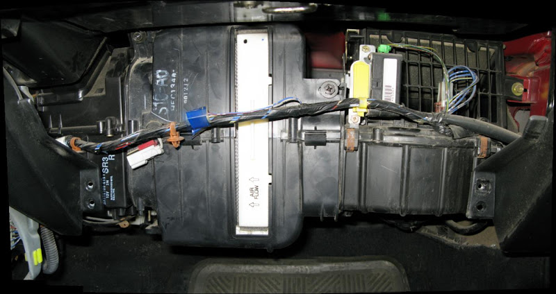

Это фотка с цивика леворукого

Re: Салонный фильтр в Integra , Civic. (Bolt-ON)  »  27 июн 2013, 04:26
27 июн 2013, 04:26
последнее фото от цивика леворукого. Свою фотку позже закину с integra dc1.
