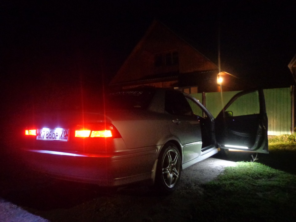

я от штатной подстветки в дверях запитывался,все норм.ток я подсветку на дверях делал,при выходе что на дорогу светило.А зачем вообще подсвечивать пол в салоне?)
вот так это выглядит.
