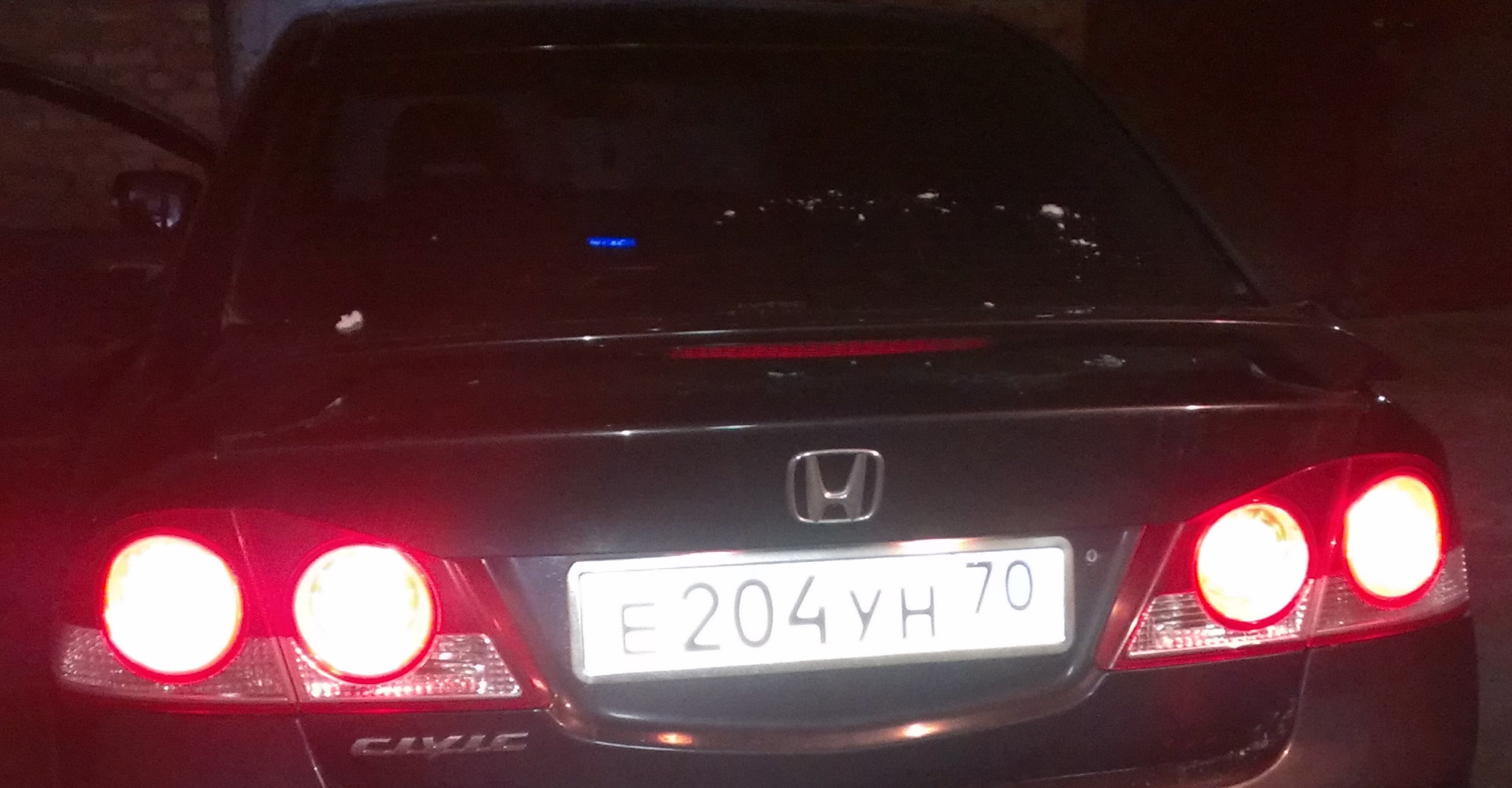

Имеется авто Civic 4D 2007 г. Есть желание сделать в задние противотуманки габариты, но нет ни знаний, ни возможности, в данной ситуации крыши над головой, где можно это всё сделать... Статей в просторах интернета уйма, но на какую опереться даже не знаю... В общем ищу человека, котроый сможет помочь во всём этом... Может кто делал подобное, может кто просто соображает в электрике...

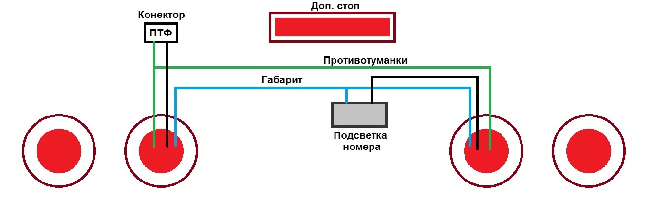

1
фары в крыльях остаются неизменны: габарит + стоп
Фары на багажнике становятся: габарит + стоп, но у тебя пропадает задняя противотуманная фара, соответственно рычажок включения этой самой туманки не задействован

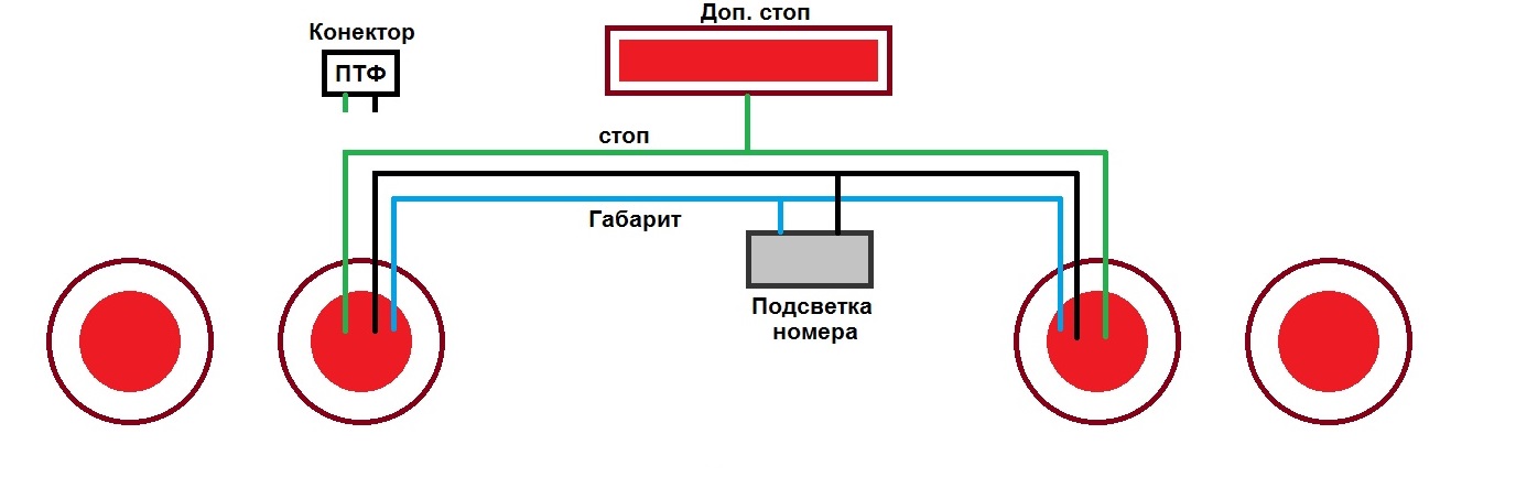

2
Фары на багажнике становятся: габарит + появляется вторая противотуманка, но нет стопарей на крышке багажника
Re: Есть желание, но нет ни знаний, ни возможности... » 23 фев 2014, 15:16
вариантов реализации два!Денис писал(а):окПрянеГ писал(а):сегодня покурю эту темуДенис писал(а):Согласен отдать свой авто под нож на эксперименты, как говорится красота требует жертв...
потом отпишусь
1
2

для реализации нужно:
Re: Есть желание, но нет ни знаний, ни возможности... » 23 фев 2014, 16:32
1. Два трёхконтактных патрона для безцокольной лампы( гдето в гараже валялись от Pilot'а:))
2. Две духнитиевые лампы(такие же как в заводских стопах)
3. Провода(валяются в гараже)
4. Храбрость и отвага! поскольку правую фару придётся дырявить в том месте где должен быть патрон
Короче решай! надо оно тебе или нет

запилили

Большое спасибо за оказанную помощь!ПрянеГ писал(а):запилили
