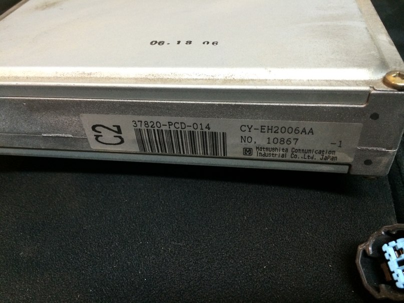

Был f22b томат - станет х22а палка - двигатель ставится от аккорда.
Какие мозги необходимы чтобы потом с наименьшим гемором это поехало так ак оно должно ехать ?
Машина в подписи.

евреевский наверное лучше всего будет.

str писал(а):евреевский наверное лучше всего будет.
Евреевские 014 мне и предлагают - вопрос смогу ли я сростить салонную косу ?) Или кто поможет - а то я в делах электрики ваще не силен
Двигатель тоже от еврея кстати

если у тебя обд2б то ничо сращивать не надо будет. по мелочи тока задний ход и датчик скорости подключить. если схемы электропроводки есть я тебе подскажу чо куда подцепить. проводки спаять поди сам сможешь?

ОБд2 на 5 прелах да ) вроде как. Ну вот как раз со спаять у меня полное тотальное рукожопие ) В плане там слесарного дела еще туда сюда а спаять оно как то грустно )

да поди придумаем чонить. обд2а или обд2б?

а вот тут вопрос интересный ) я хз - как оно различается ?

надо распиновку глядеть.

Не знаю у меня вроде мозг p5m стоит родной.

Свои пока не скидывал но по каталожному номеру получается что то такое 37820-P5L-N51

Судя по всему обд2а
